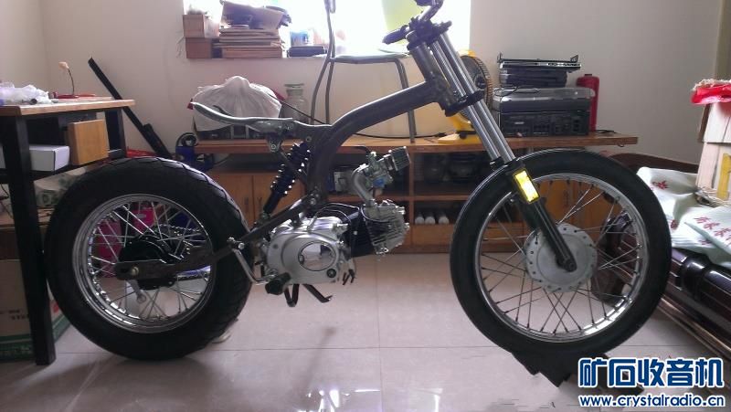

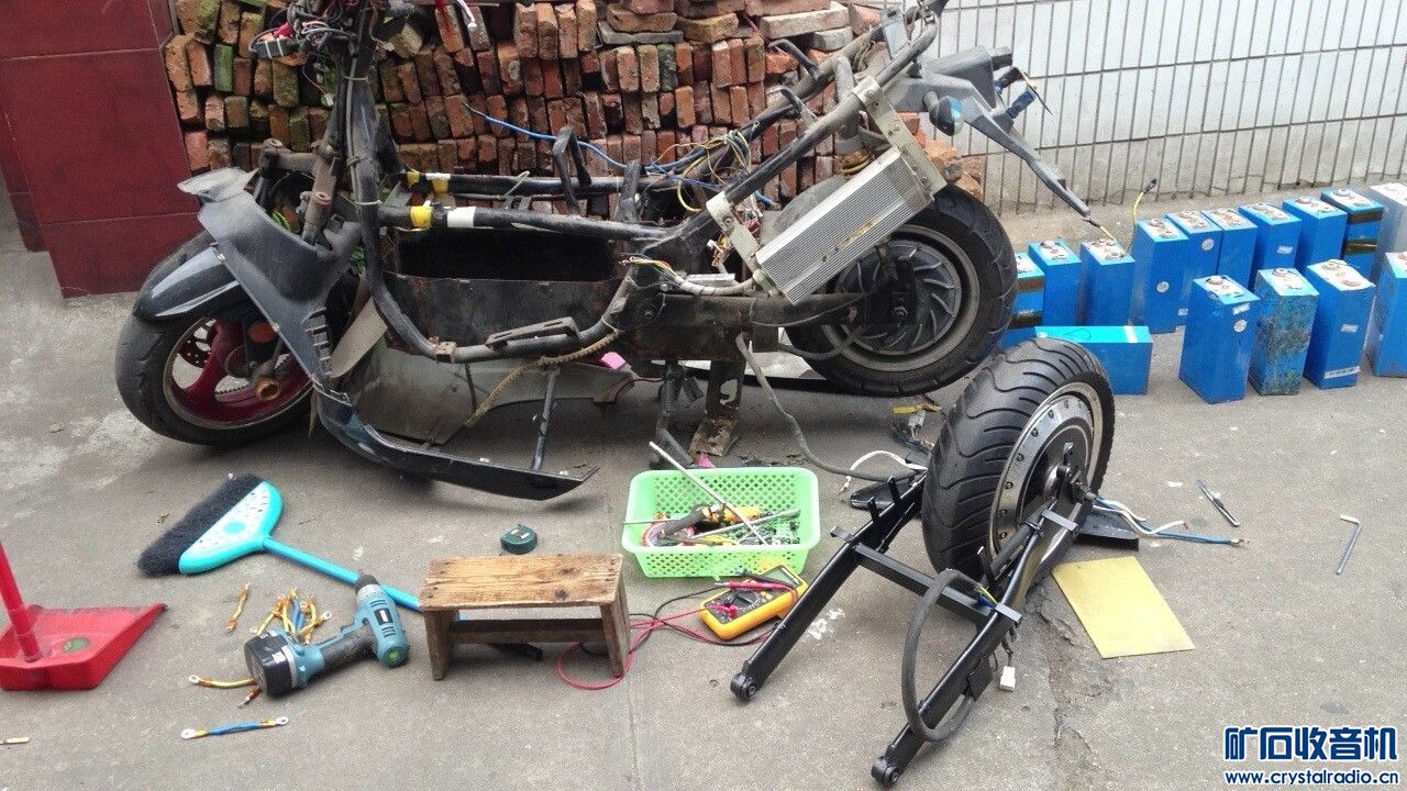

发这不知道允许不?拆了摩托车改电动。

天之翼 发表于 2014-10-22 21:29
不知道是多少伏的?我用大阳90改了一个36V就是跑不快可能电压低了。
对,既然是大阳车架,改72--120V都可以。
  大阳90的车架 你用36V?!! 能跑起来就不错了,你还想要快啊? 最起码也得60V以上吧,  你想开起来带劲一些的那就得72V以上,  摩托车大架都是标准的, 可不是一般的电动车

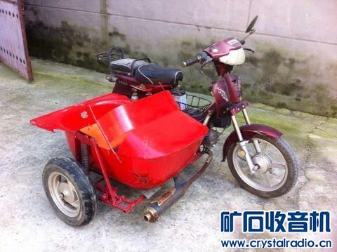

发表于 2014-10-23 16:58:55 | 显示全部楼层
建议改个偏三,斗子里放几块汽车电瓶,续航肯定牛

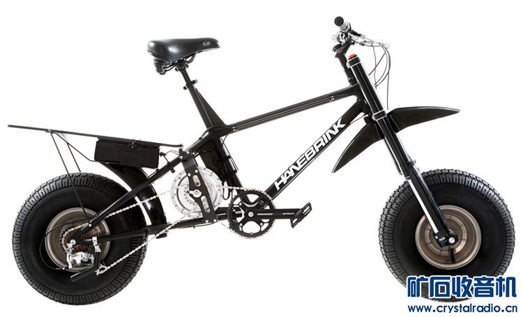

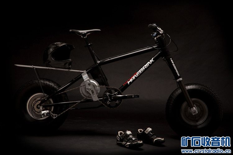

联盟DIY大赛已经结束,喜欢的可以去看看。
发表于 2014-10-23 19:50:13 | 显示全部楼层
有创意!漂亮!
发表于 2014-10-23 20:02:53 | 显示全部楼层
这个对于动手能力强的又有工具的不难,就是电池和电机用新的的话价格也不便宜。
发表于 2014-10-23 20:30:43 | 显示全部楼层

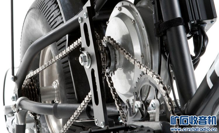

图片上的轮毂电机貌似是工作在“倒转”状态,这样从动链轮变成主动轮附带还有了“超越离合”效果。。这创意不错,另外就是村长的电焊线最好换换这个不能“将就”;摩托车改电车最好是60V以上这样加速性才能达到可接受水平。

 楼主| 发表于 2014-10-24 08:12:24 | 显示全部楼层
