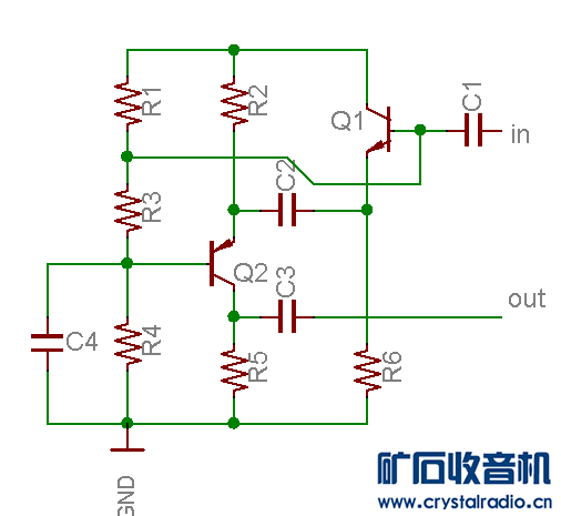

请教一下这个差动式正弦波振荡电路的正反馈原理

把这种电路称为射极耦合正弦波振荡器更好,差动放大器是射极耦合电路的一种。“射极耦合”这个词包含的范围更广泛,比如“射极耦合施密特触发器”、“射极耦合多谐振荡器”,还有更专门的“射极耦合逻辑电路”。

发表于 2014-10-21 22:46:09 | 显示全部楼层
d3b7 发表于 2014-10-21 17:02
为什么还要插个电容,直连不行吗?
这........这个...........吗.................
从正规的差动电路来说,是应该那样直接连起来,公用一个直流电阻。VT2的基极电阻也会接电源,而不是去接VT1的基极。
如果那样链接,估计振荡会很强波形失真,于是将VT2的Rb不接电源,而接另一个的VT1的基极,形成一定量的负反馈,改善波形
但是这样新的问题来了,由于两个管子的基极电位不一样(VT2基极电位势必低于VT1),两个管子的发射极无论如何是不能连在一起了,那样会偏沉的受不了,只好把直流系统分开,个人走个自的路。
幸好,交流有电容短接。好赖还保留着交流信号仍然在差动的姿态。假如就在此时,输出也是差动的,即VT2有集电极电阻,并且有信号和VT1的集电极联合输出,说它们是交流差动放大,我想不会有人有意见。
唉!偏偏又遇到个瘸腿的输出,那还是差动吗?公正地说瘸腿的输出改变不了电路的性质。我就是这样认为的。
至于说到直流工作点不一样,就不算是差动了,我也不认可,世界上他就没有两个一样的工作点,你说差多少电流就不能算作差动哩?如果我把一个差动输入、差动输出的电路其中一半故意调偏一大些,你就敢说他不是差动了吗?
发表于 2014-10-21 22:58:56 | 显示全部楼层
当然,我也不会愚蠢地去反对别人说他是 什么共基极、共集电极。因为那样分析也确实是十二分的正确。
就如同同一个电路,我说他是恒流源,适合恒流源的分析范畴。
而你非说它是恒压源,一定要用恒压源的定理理论去分析才对。我是不会去反对你的,因为你的恒压源说法是十二分正确的。

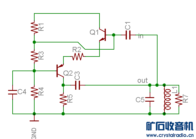

发表于 2014-10-21 23:15:08 | 显示全部楼层
楼主的电路放大部分,换成这个一样可以工作,都是同向放大。

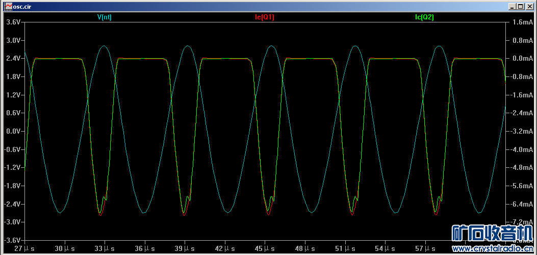

发表于 2014-10-22 00:03:59 | 显示全部楼层
上面这个再简化一下,振荡电路是这个样子的
SPICE 仿真文件
  1. * osc 2t
  2. C1        1  nt        100p
  3. R2 2 3  200
  4. C3        5  nt        100n
  5. C4        0  4        100n
  6. C5        0  nt        10n
  7. L1        0  nt        100uH
  8. Q1        vcc 1 3        QC1815
  9. Q2        5 4 2        QA1015
  10. R1        1  vcc        158k
  11. R3        1  4        142k
  12. R4        0  4        158k
  13. R5        0  5        1k
  14. R7        0  nt        1000k
  15. V1  vcc 0 6V
  16. .MODEL QA1015 PNP (IS=1.4E-14 BF=170 BR=10 VA=100 IK=0.22 RB=2
  17. +               RC=1.4 XTB=1.3 CJC=11p CJE=12p TF=0.63n TR=25n)
  18. .MODEL QC1815 NPN (IS=1E-14 BF=170 BR=3.6 VA=100 IK=0.25 RB=50
  19. +              RC=0.76 XTB=1.7 CJC=4.8p CJE=18p TF=0.5n TR=20n)
  20. .tran 0.1us 10ms 9.9ms
复制代码

发表于 2014-10-22 09:36:42 | 显示全部楼层
就如 ...
比较同意您说的,也许是角度不同,就像yngz 师傅说的,差分放大器其实可以理解为射极耦合放大器,把它的一个输入端接地,另一个输出端也接地,然后把射极的直接耦合分开改成阻容耦合,就是楼主这个电路了,可以说是由差分变形而来,但与差分已经相去甚远,所以我把它看做共集-共基耦合电路。
