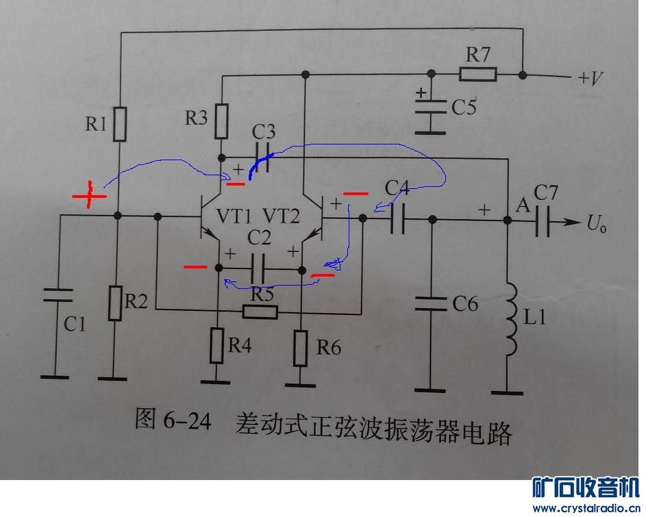

发表于 2014-10-21 08:46:34 | 显示全部楼层 |阅读模式
这个差动式正弦波振荡电路的正反馈原理搞得不是很清楚,坛里的高手兄弟给详解一下,谢谢!

画个交流等效电路就很容易理解了。
发表于 2014-10-21 10:19:46 | 显示全部楼层
首先假想VT1的基极,有一个 + 信号到达,会导VT1集电极电位 —   ,  经过C3  C4耦合到 VT2的基极  —
降低了 VT2的发射极电位 — , 经过C2耦合降低了 VT1的发射极电位,增大了VT1的基极电流,
这样与最初的假想 VT1的基极有一个 + 信号到达是一致的,不矛盾的。
故判定为正反馈。回答完毕

发表于 2014-10-21 10:40:08 | 显示全部楼层
一边是共基极放大器,一边是共集电极放大器
发表于 2014-10-21 10:43:20 | 显示全部楼层
R1, R2, R5 设置两管的基极偏置电压,R4, R6设置静态电流。
可以理解为VT2共集电极,VT1共基极,经C2耦合。两个都是同向放大。

发表于 2014-10-21 11:39:00 | 显示全部楼层
VT2共集电极,VT1共基极。C1、C5旁路电容,C2、C3、C4、C7耦合电容。C6与L1构成谐振回路。

何以知道它不是差动?
发表于 2014-10-21 12:59:31 | 显示全部楼层
崂山 发表于 2014-10-21 11:38
那它可以振起来吗?
按原理推导应该能振起来,不过没见过这样的电路,性能不好说

飞机迷 发表于 2014-10-21 13:04
不是所有的差动都是直流的,这个是交流差动
一个共基极电路,一个共集电极电路,怎么差动?
