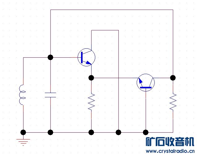

请教一下这个差动式正弦波振荡电路的正反馈原理
飞机迷 发表于 2014-10-21 13:30
你没有见过一种差动叫做单端差动吗
晕,单端差动不是你说的那个意思
所谓单端差动,是差动电路的单端接法
差动电路的本质是利用两管特性接近的特性抑制共模信号,脱离了这个本质都不能称差动
这个电路的交流等效图如下所示,典型的共集电极电路+共基极电路,共基极电路的输出接共集电极电路的输入,共集电极电路的基极和发射机同相,共基极电路发射极和集电极同相,因此形成正反馈,我没有看出这个电路差动在哪里。
或许这个电路看上去和差分电路很相似,但其中一个管子集电极接地决定了它不是差分电路

飞机迷 发表于 2014-10-21 14:46
单端输入单端输出的差分有共模抑制比一说?
当然有
但我否认这个电路是差分电路的理由不是这个,看我上面的回帖
如果你依然认为是差分,我也没办法,不纠结,你怎么想是你自己的事,我只是摆事实讲道理而已。

兄弟说两句,只代表个人观点:
所谓差动电路一般是指差动放大电路的简称。
差动振荡电路一说也是有的,无非是振荡用的放大器是差动放大器。
因此,差动放大器的本质特征是什么,才是各位要搞清楚的焦点,也是是非曲直的判定依据。
那么,差动放大器的本质特征是什么呢?
窃以为是: 能够把输入信号之差进行放大而且也能够把放大结果以差的形式输出的,就是差动放大电路。
注意能够两个字,一个武术高手黄老邪把自己的一只手绑起来,他仍然还是武术高手,乃至他把自己的双手都绑起来不用,他还是武术高手,你打不过他。
差动放大电路也是这样,只要它具备了上述输入输出的能力,就是差动电路,尽管它自己自残把一端接地成为单端输入,或者单端输出,它仍然与那些个单管放大电路有着本质区别,仍然属于差动放大电路范畴。
好了,考察该振荡电路是否差动振荡电路,要看他的放大电路是否差动。
这个放大电路的一端基极用电容接地自残,LC信号输入到另一晶体管的基极,是属于单端输入。
再看VT2的集电极电阻短路,属于输出自残,由VT1的集电极单端输出信号。
结论:这个放大器是典型的单端输入,单端输出类型的差动放大电路
发表于 2014-10-21 16:21:59 | 显示全部楼层
真想差动就把VT1, VT2发射极接一起了,不用费事多两个元件
发表于 2014-10-21 16:25:43 | 显示全部楼层
"差动电路的本质是利用两管特性接近的特性抑制共模信号,脱离了这个本质都不能称差动"
似乎不妥啊
我记得我最初学习差动放大差动电路的时候,就是两个相互独立的普通放大器组成的,它对共模抑制的能力很差。但它建立了差动放大的概念。
后来老师才把它们的发射极电阻连载一起用一只电阻取代,在后来用恒流源取代。
交流信号用电容接在一起了

崂山 发表于 2014-10-21 16:31
交流信号用电容接在一起了
为什么还要插个电容,直连不行吗?

飞机迷 发表于 2014-10-21 17:04
干嘛要直连呢,难道加个电容很碍事
如果是差动,就是画蛇添足,还浪费一个电阻
