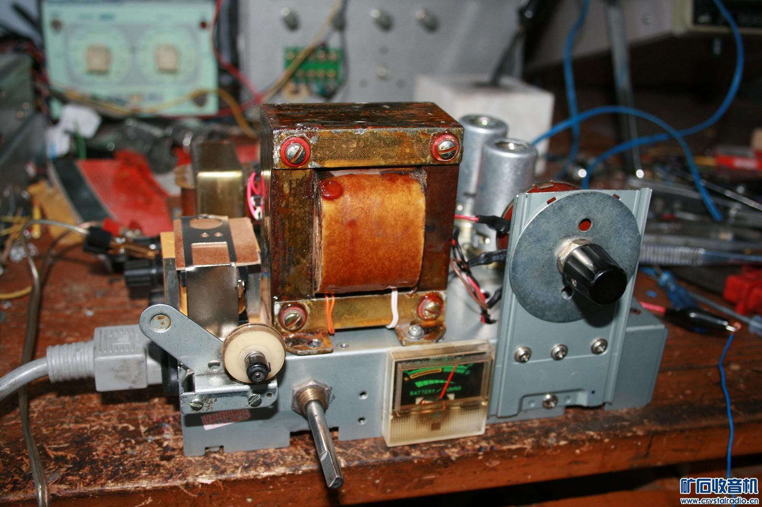

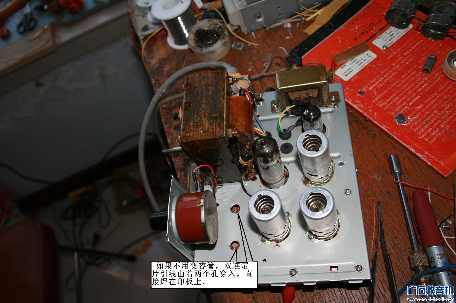

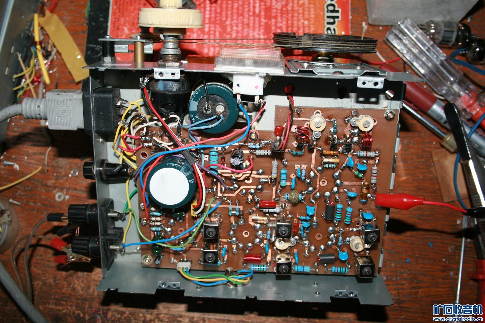

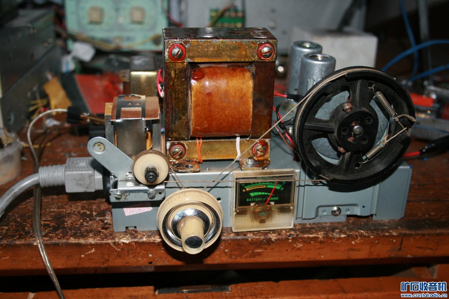

PCB版本的样机制作完成了,上几张图片。由于想在这个机器上测试中周,所以每个中周都是有插座的,象踩着高翘一样。不太好看,直接焊在板上就应该好看些。两个滤波电容个头太大了在,其中一个只好装在底板上了,而且把印刷电路挤掉一块,从收音效果看与搭棚版那个没什么区别。
 楼主| 发表于 2014-11-19 17:35:31 | 显示全部楼层
