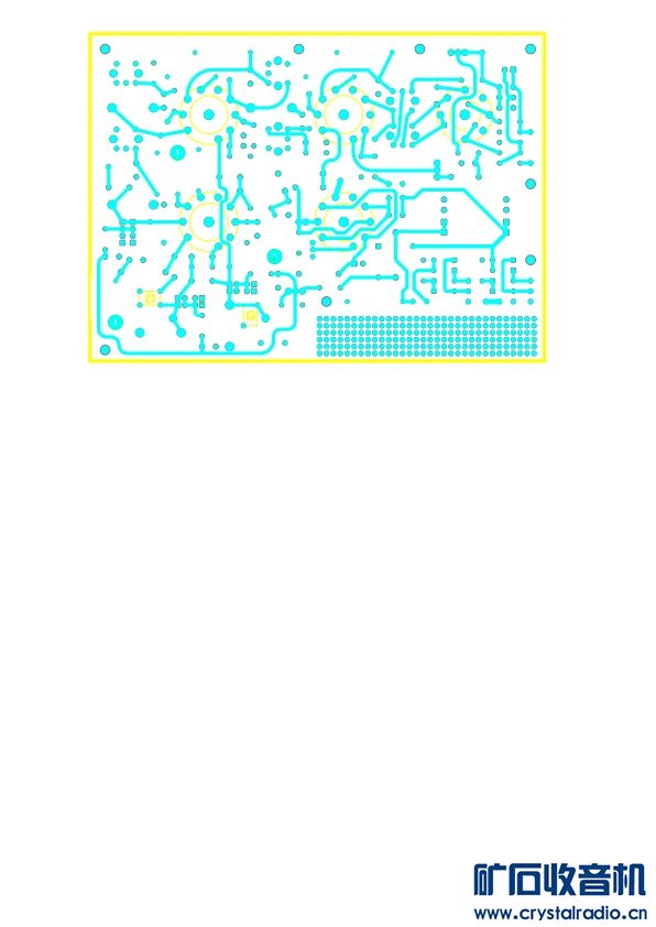

谢谢关心,无大碍。除了底盘设计之外,这个印刷板的设计也动了不少脑筋:
1)空气可变电容和变容管两用
2)音频输出管6N1\6P1l两用,只需要改变一个跳线
3)电源部分适用桥式、全波整流
4)留有DIY区,可以自己添加一小部分电路
等都弄好了再详细介绍。

 楼主| 发表于 2014-11-17 09:04:04 | 显示全部楼层
送去制版的印刷电路。尺寸 16cm X 12cm,放光驱盒子里很合适。
发表于 2014-11-17 12:07:14 | 显示全部楼层
oldwood_hmgh 发表于 2014-11-16 17:38
支持!做好后互相交流一下。准备用什么样的中周?
和你一样的825中周,或者104

 楼主| 发表于 2014-11-17 16:54:37 | 显示全部楼层
无胆鬼 发表于 2014-11-17 12:07
和你一样的825中周,或者104
825中周比较好做,104不知道是什么样子的。祝成功。
发表于 2014-11-17 17:32:09 | 显示全部楼层
做的真不错,我也想做个调频收音机,你的这个是单声道的吗?
 楼主| 发表于 2014-11-17 18:00:08 | 显示全部楼层
这个是单声道的,要出立体声得外接解码器。
发表于 2014-11-17 18:27:13 | 显示全部楼层
单声道简单是吗?怎么不做成双声道立体声的。我看有的胆机加装数码板是不是输出来的FM就是立体声的。
 楼主| 发表于 2014-11-17 20:02:28 | 显示全部楼层
从“调频波”到“音”,单声道与双声道立体声是一样的,把“音”分裂成双声道就是立体声解码,你要装个调频机?准备得怎样了?
