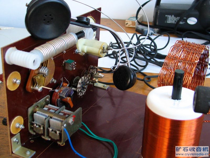

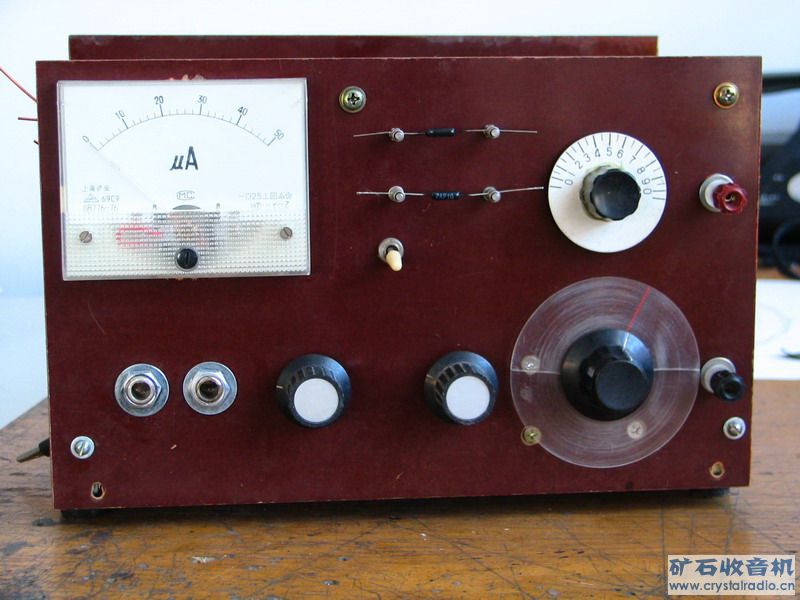

在矿坛里逛很久,越看越觉的无处下手,原因是高手太多,新的电路层出不穷,想来想去,干脆不装矿机,用自己手头能找到的元件,装了一个矿石收音机电路试验台,这样就可十分方便的试验各种电路。试验台的全部元件装在前面板上,后挡板用合页安装在底版上,这样即可方便的修改电路,也便于安装大线圈。

面板设计好像个土仪器、电流表增色不少。

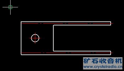

花篮式线圈的固定,细部看不清、看看具体怎么连接的?
磁棒固定件是什么代用品?
为何有个小容量的可变?
各种线圈的倒换、依靠那个波段开关?
矿石机电路试验台、兴致勃勃搞起来!
 楼主| 发表于 2009-2-21 08:27:53 | 显示全部楼层
原帖由 泉水叮咚 于 2009-2-21 04:03 发表
面板设计好像个土仪器、电流表增色不少。
磁棒固定件是什么代用品?
为何有个小容量的可变?
各种线圈的倒换、依靠那个波段开关?
矿石机电路试验台、兴致 ...
叮咚兄看的真仔细,其实,这个试验台是受了http://www.crystalradio.cn/bbs/thread-59299-1-3.html帖的启发,才做的。
花篮线圈的固定,是用4毫米厚环氧玻璃丝板做了一个叉子,叉在线圈里如下图
磁棒的固定件,是用高频线圈的骨架代用的。至于那个小可变,是用来配合那个8豪哼电感用的。多层波段开关暂时还没找到。

在仪表上看、估计那个环氧玻璃纤维层压板的固定叉子、会影响Q值指示数?
不过估计对于选择性的影响不一定明显?
120毫米的线圈外径、你怎么确定1毫米的导线绕42匝的?
 楼主| 发表于 2009-2-21 20:42:01 | 显示全部楼层
矿石线圈电感计算程序中,没有花篮线圈电感量计算的选项,所以选用密绕方式计算,38匝229微亨,叠绕方式计算38匝233微亨,考虑花篮线圈的几何形状,并非园型,所以增加了几圈到42匝。
