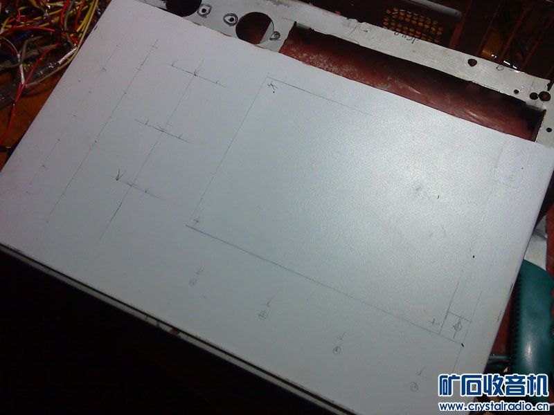

由于胆试验台的功能日益完善,但赤身裸体不好看,想对她修饰打扮,因此就有了以下的动作。
首先在电脑上作图,以做制作时的依据
这是原来的模样
依图下料
暂时到这里,未完待续

雕刻机还是手工完成?
 楼主| 发表于 2012-1-12 11:11:11 | 显示全部楼层
回复 2# 益斋
    手工制作,谢谢关注

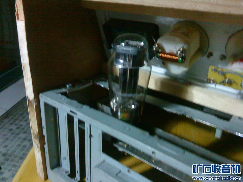

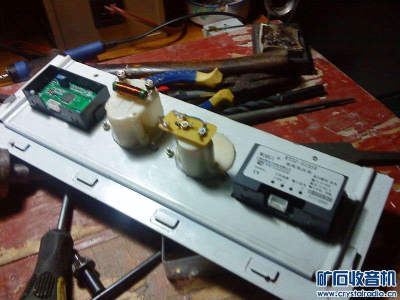

晚上进行了一部分
可惜上不了图了
发表于 2012-1-12 22:23:48 | 显示全部楼层
电脑机箱做的。是吧?
 楼主| 发表于 2012-1-13 05:58:38 | 显示全部楼层
回复 9# 六点半
    是电脑机箱改的,谢谢关注
发表于 2012-1-13 07:17:47 | 显示全部楼层
制图不错,制作工艺有待改进。另外,上面撅起象控制台的设计太土了。
 楼主| 发表于 2012-1-13 08:26:35 | 显示全部楼层
回复 11# bg1muh
    受家中加工条件限制,又是利用PC机箱,最主要是我的水平有限。谢谢关注
发表于 2012-1-13 08:39:19 | 显示全部楼层
回复  bg1muh
6N15 发表于 2012-1-13 08:26
十分理解,业余嘛,做到这样就不错啦。——我不苛求业余的玩电子技术的人。

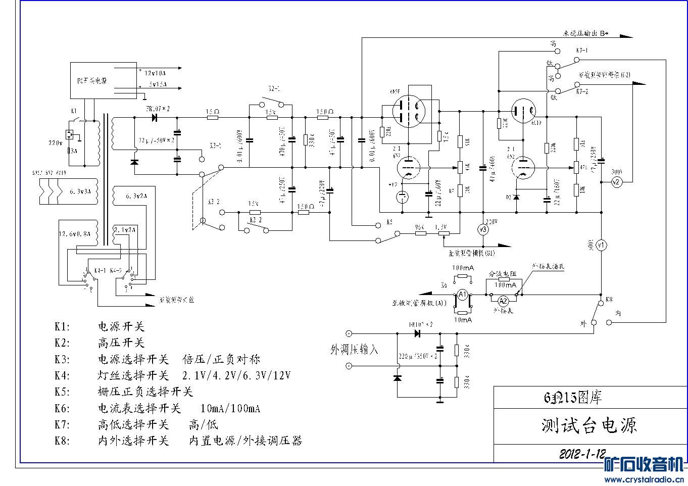

 楼主| 发表于 2012-1-13 11:17:09 | 显示全部楼层
这是才画好的电路图
