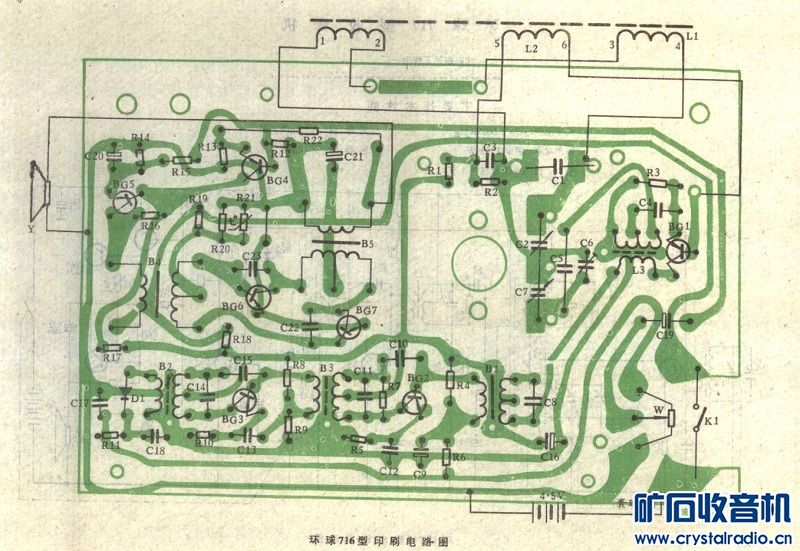

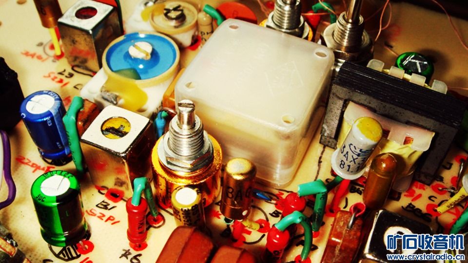

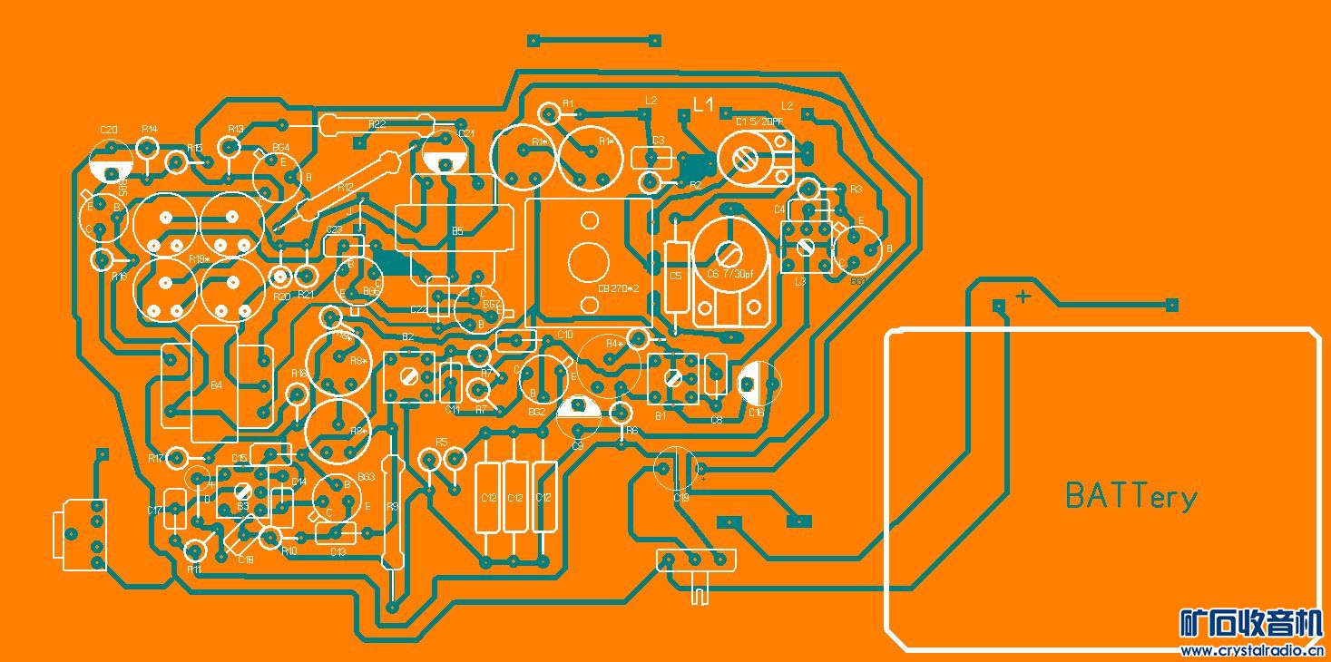

国庆前收了几个输入输出变压器,这不放假了,寻思给它们安个家。决定就做寰球716这个电路。第一步是备料,元器件备好检测好后画板子,这里感谢坛友“liu655”第一时间提供高清电路图及印制板图,有了图再画板子就很快捷了。抄板是用“sprint layout 5.0”这个傻瓜软件画的,不过我选用的元件大部分是老件儿(喜欢老件儿是因为大气气派,金属味儿浓),用老件儿就得自己设计元件库,自建元件库也很简单,用游标卡尺量脚距和外壳尺寸就行了,其实什么尺都行,准确就好。软件中都自带网格和尺寸,建好保存好以后有新制作直接调用就行了。我自建了这些。
因为有现成的PCB,所以再画就很简单,有些红袍我是两个串联用,所以要把原图做小修改,还有很多元件尺寸变大,这些都要考虑,将元件按原图的位置排好,尽量紧凑,但要保证合理性。下一步就是布线,再根据布线情况修改。软件画PCB的好处就是灵活,可以将一切不合理因素在过程中消灭。以后如果用热转印法直接打印输出就好。

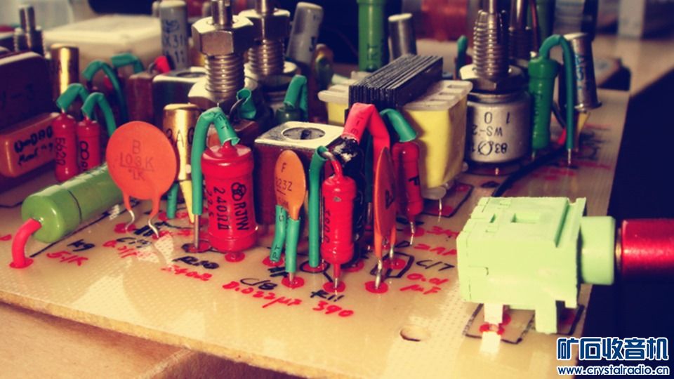

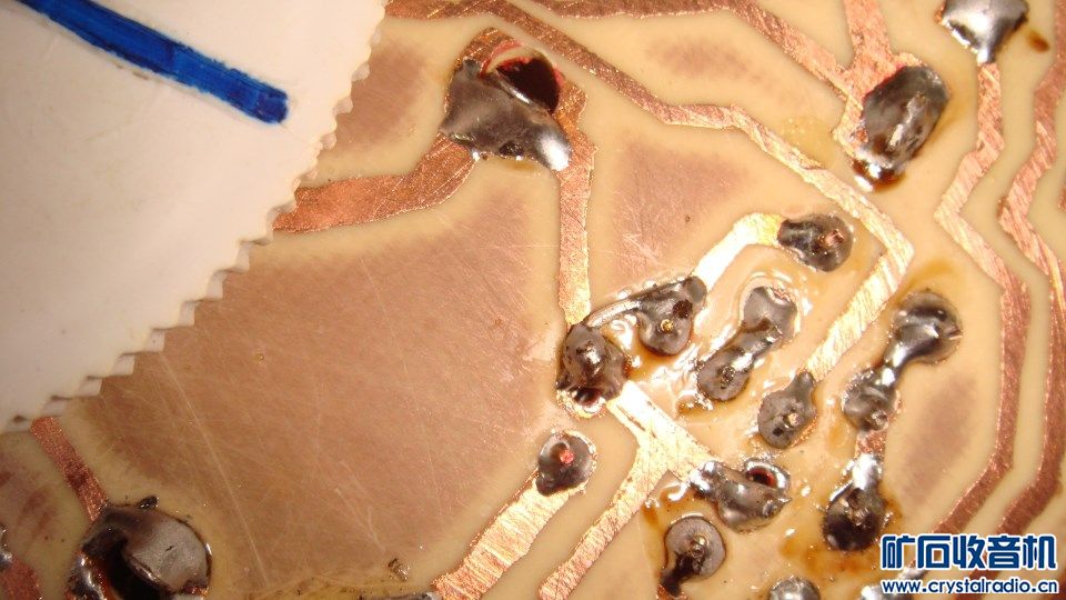

因为我没有激光打印机,所以还是用老三件套,覆写纸,油漆笔,圆珠笔,这是打印好的PCB图,需要把它用覆写纸复写到覆铜板上。

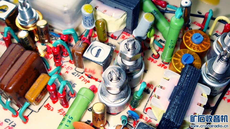

板子做好后忘了拍,清洗完直接上元件了,拍几张元件细节给大家看看。
这是第三中周,检波二极管用的大管壳仿苏式的二极管2AP25,正向压降0.4V,是不是有点高

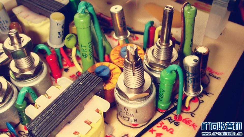

这个是调功放静态偏流的R19,前些日子6元200克买的有机实芯可调电阻,几个串联用的,而且是带锁紧螺栓的
二中放偏流电位器
一中放和高放混频

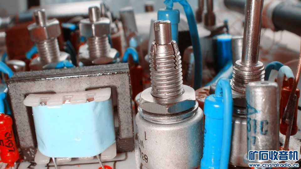

输入变压器

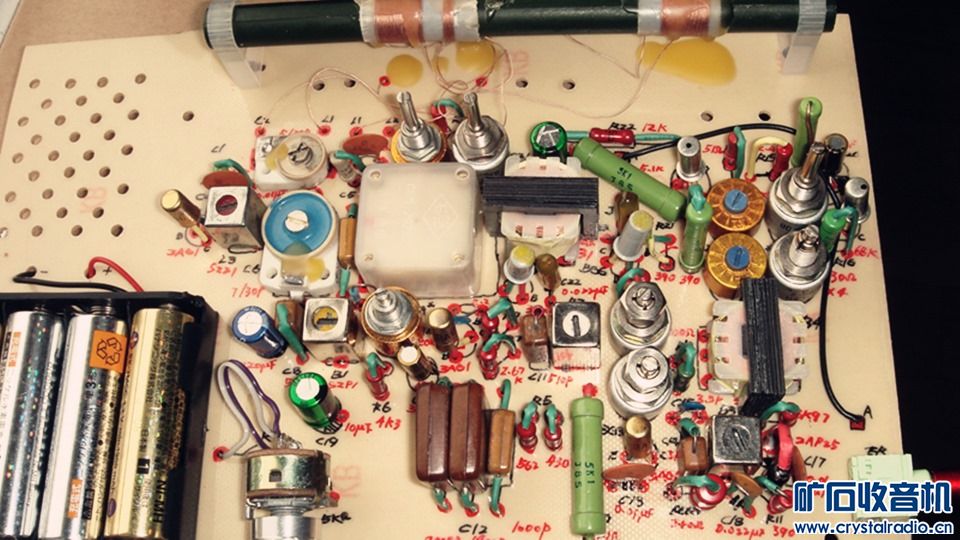

上个整机全貌
此机焊好接电时有沙沙声,但无台,BG1偏流0.012mA,调节R1不起作用,经检查发现线路板有一处连线未画,造成断路,焊好后正常。
其实应该先调试功放部分再调前级的,但这次又忘了,结果功放部分不正常,开机既有突突声,BG6、7发烫,后经版主shiuyipyuen和坛友飞机迷还有各位热心坛友的帮助,解决了问题,非常感谢。解决过程在此,可参见此贴内容http://www.crystalradio.cn/thread-606261-1-1.html
期间还发生一件事,就是收到电台后声音时小时大,时断时续,而且拿起电路板和放下都会造成收音中断,有点像调频机的人体感应但又不全是,怀疑因虚焊引起的接触不良,手按压各元器件,发现老270P密封双联按压会造成此现象,于是更换现代版密封四联故障消失,但为了保持原味儿,决定修理老双联,拆开发现动片顶轴与上盖铜片已氧化且转到某一角度会不接触,在铜片上镀锡增加了厚度,故障消失,但不知能用多久,因为锡比较软,会磨损
说了这么多忘了上元件电路图和PCB了
,这里补足。

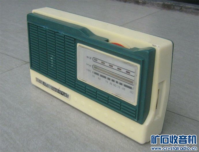

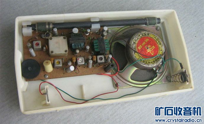

在网上找到了这台寰球716的照片和内部图,外观不是很好看啊出处http://blog.sina.com.cn/s/blog_5a0496c40101ak15.html
