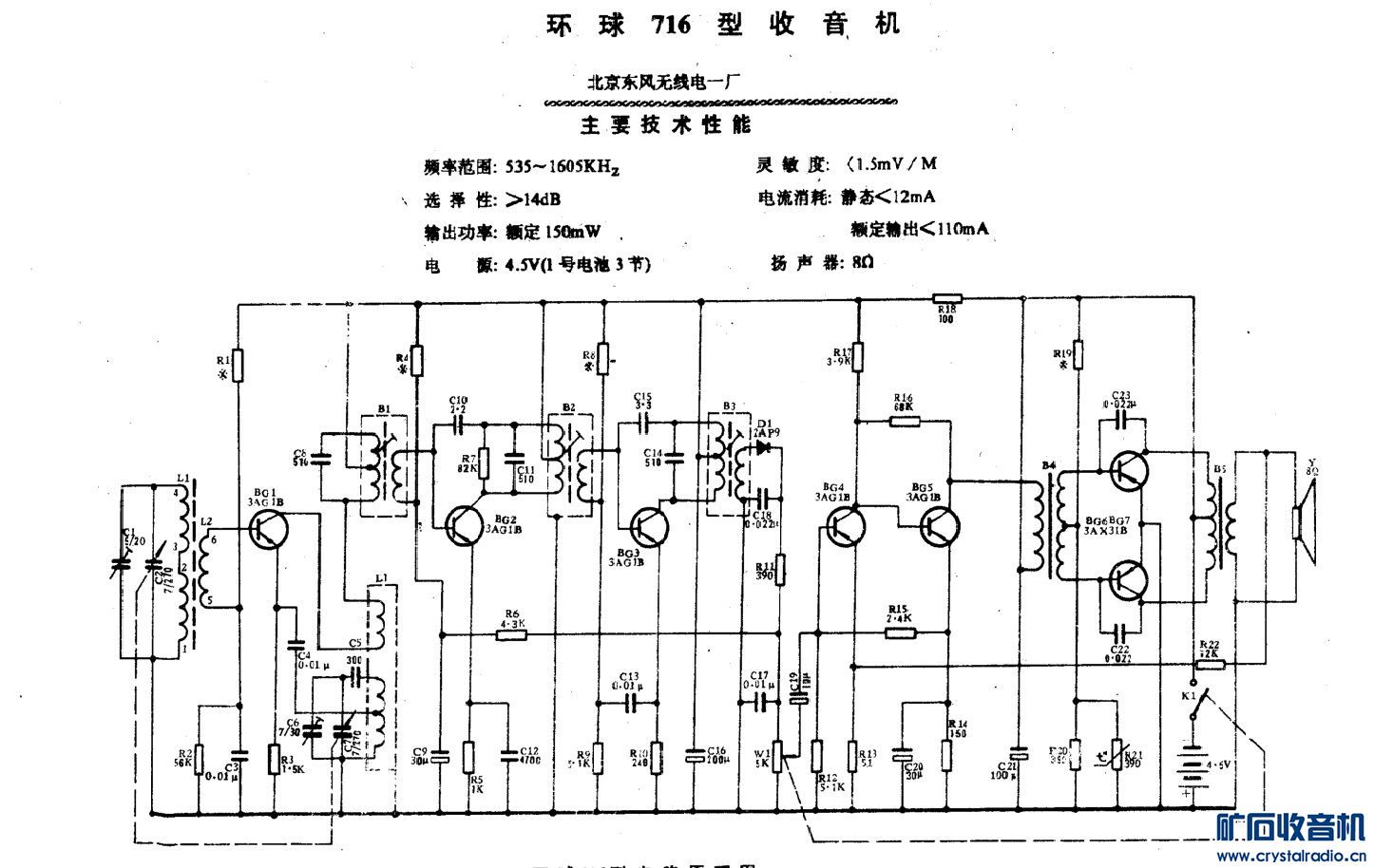

请问此图中推挽管集电极静态电流到了100mA的原因是什么啊?
发表于 2014-10-1 09:31:09 | |阅读模式
还有 调节R19也无法使该电流发生变化。

 楼主| 发表于 2014-10-1 11:05:25 |
lxa000 发表于 2014-10-1 10:49
重点检查C22,C23以及两只推挽管
多半是它们中间有损坏的
现在情况是电台能收到,电位器调到最小时,耳机里有连续的突突突突突突声,往大里调电位器,突突突突声消失,电台声出现,还挺响亮清晰,但此时在电路中串电流表到BG6,7集电极处仍然显示70多毫安,调谐可变电容到无台处,此处电流仍在七八十毫安上。图中电位器要求5K,我用的是10K,应该没有什么影响吧

 楼主| 发表于 2014-10-1 12:44:09 |
shiuyipyuen 发表于 2014-10-1 12:23
7#说的对;C21. C22失效.或过小.最好换成1000uF.470uF也可
前面我描述的有点不确切,情况是,音量电位器刚扭开时耳机会发出强烈的突突声,此时测推挽管集电极电流是80多mA,继续开大音量电位器,突突声消失,耳机里只有微弱的沙沙声,此时推挽管电流调节R19可以到规定值1.5-2.5mA,并且找一个台收听声音清晰响亮。退耦电容我加大到1000uF,无法消除开机小音量时的突突声。
 楼主| 发表于 2014-10-1 12:47:17 |
重点检查C22,C23以及两只推挽管
多半是它们中间有损坏的
都没问题啊,拆下量了,没问题,而且我又换了两只配好的3AX31上去,还是小音量突突。这本《晶体管收音机线路图集》,我发现里面印刷错误挺多,不知该电路图中功放部分电阻阻值是否有各别有差错?这个突突声是自激吗?是前置低放的还是后面功率放大的自激?

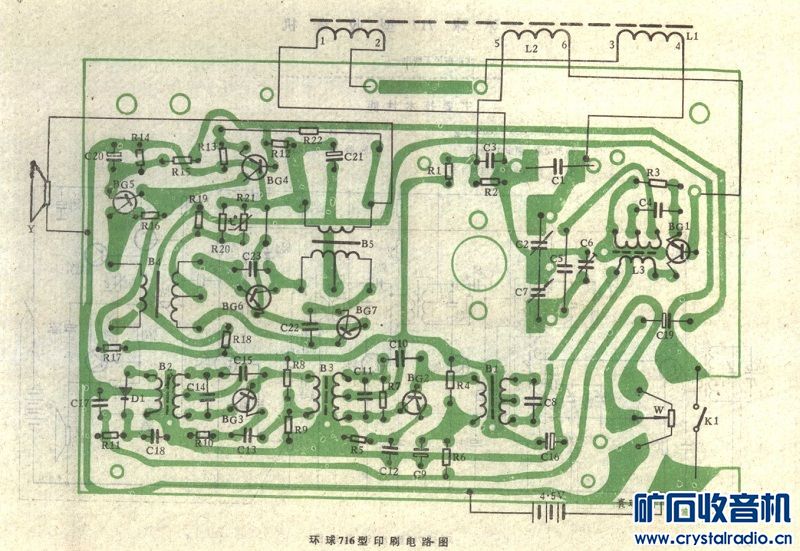

 楼主| 发表于 2014-10-1 13:25:03 |
shiuyipyuen 发表于 2014-10-1 13:09
这次的描述非常专业.这就是接地点设置或底板设计失当所致.很可能没有亲手焊接.隔空讲解不一定可解决.如 ...
版主好,我的PCB走线基本是按原机PCB走线画的,除了几处根据现有实际元器件尺寸作了修改的地方,与原版别无大致= =
这是原版PCB
