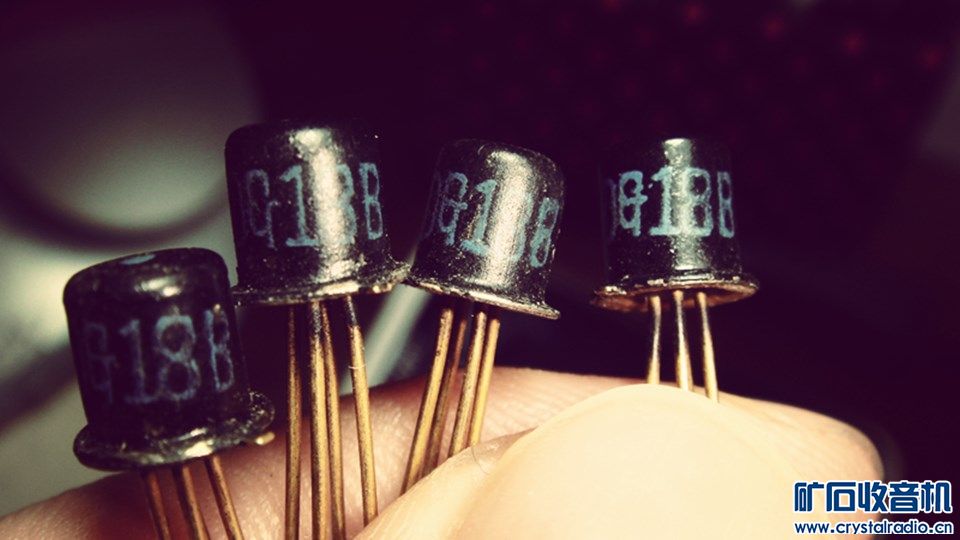

suhonggui 发表于 2014-10-3 09:02
放大倍数在30--50之间的3DG18完全可以做调频的高放和本震,比9018好很多,其实现在的90系列的晶体管其放大 ...
那我手里的这一撮儿3DG18岂不正合适

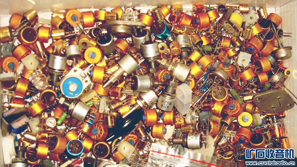

fzh547611 发表于 2014-10-3 12:34
除了用红黑双色标注是楼主工艺的一大特色外,本款的特色就是不算音量之外的九个电位器了。如果不是因 ...
买的200g一包的电位器里面的阻值很偏,真正能单个用在收音机电路里的没几个,而且这200g里有很多,串联用还能用用
,图中这一堆是600g的。
