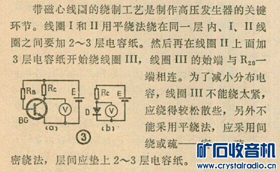

我读初中时就迷上了无线电技术,上高中时就订阅了《无线电》杂志。30年前,高中刚毕业,按照1984年第8期的《晶体管直流参数测试仪》,但那个时候材料匮乏,作出来的成品也很粗糙,用一个大盒子装着,很笨重,不适合携带。

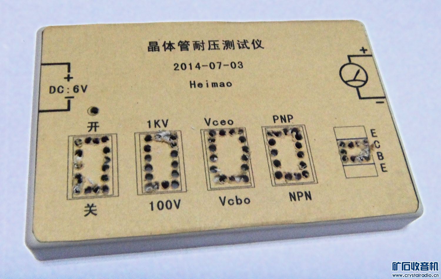

现在翻看杂志,看到这片文章,萌生出再作一个的想法,说干就干,从网上淘来一个外壳,按照面板的大小设计一个贴纸;
原理图,是1984年第8期的《晶体管直流参数测试仪》
按照面板的大小设计一个贴
把贴纸贴到面壳上;
按照开关位置开孔;

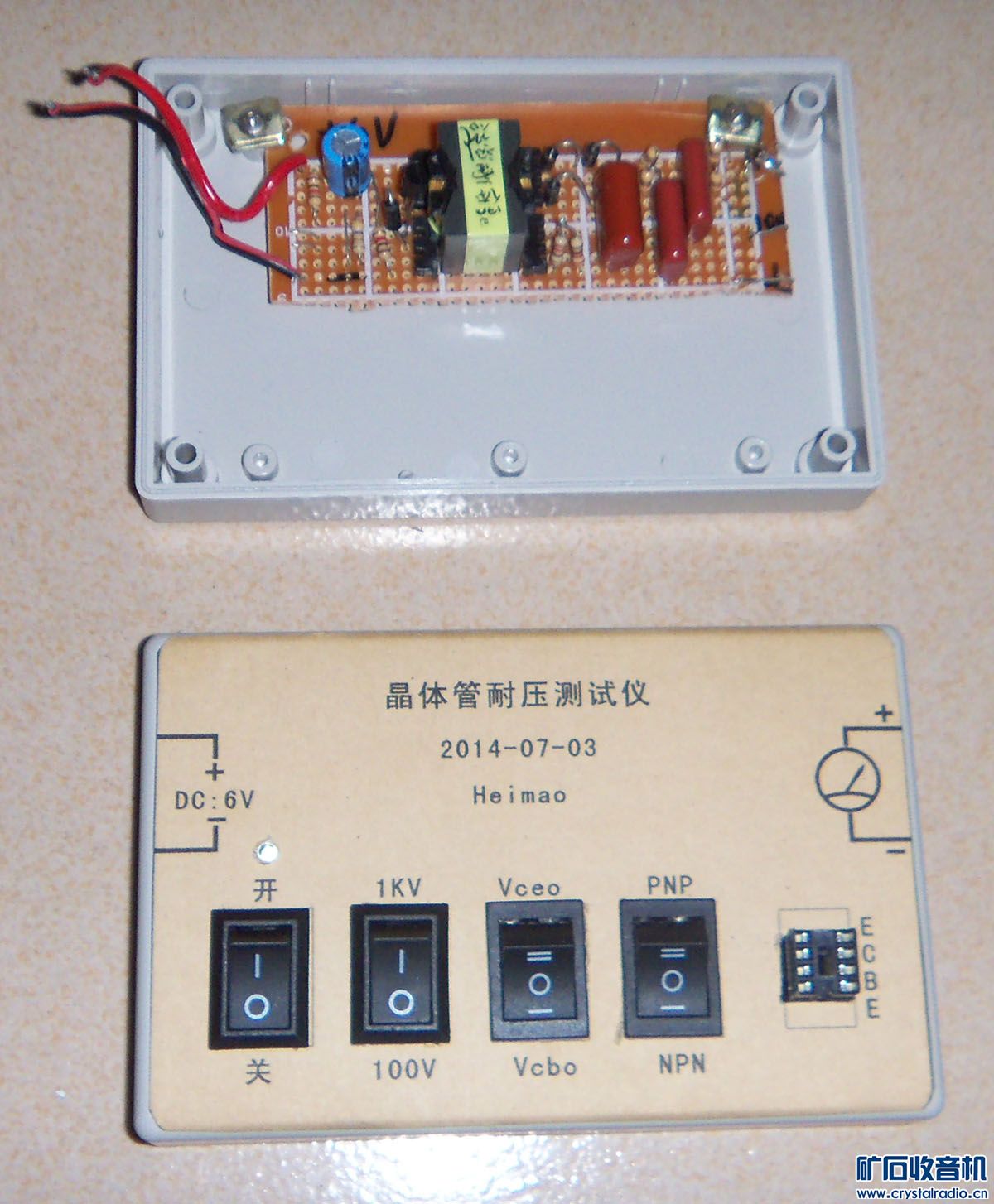

装上开关;
用洞洞板焊的升压部分;
升压部分装到底壳上
焊接连线;
大功告成;

变压器如何制作。
 楼主| 发表于 2014-9-30 22:50:02 | 显示全部楼层
大眼晶 发表于 2014-9-30 20:30
变压器如何制作。
变压器室使用PQ2016的磁芯和骨架,按原理图的数据绕的,磁芯不用磨气隙三极管用SS8050代替,输出二极管用的是SF18,D1要2个串联使用。
 楼主| 发表于 2014-9-30 22:50:45 | 显示全部楼层
变压器如何制作。
 楼主| 发表于 2014-9-30 23:02:20 | 显示全部楼层
变压器如何制作。
变压器绕制方法:
