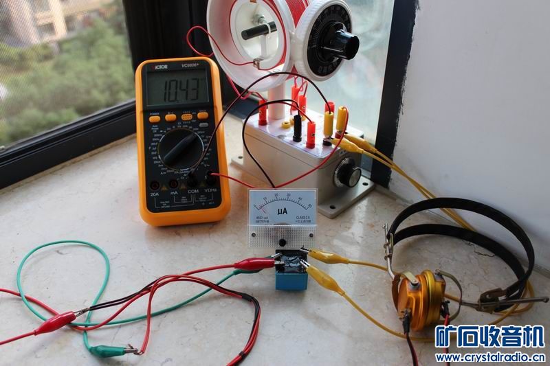

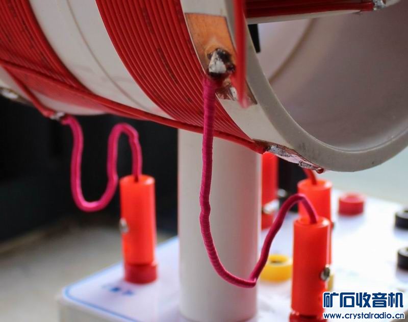

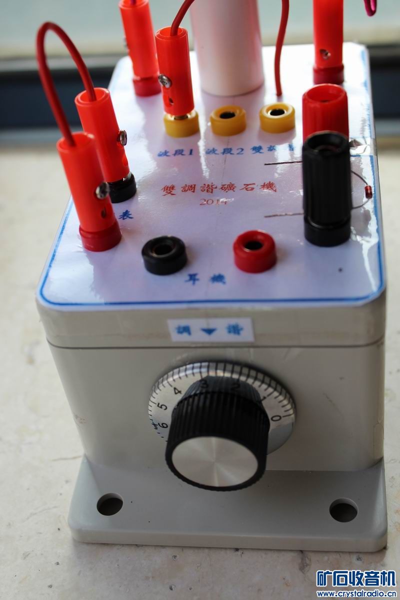

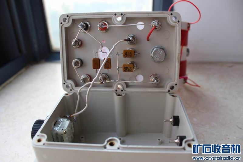

小空连的性能改进留以后单独处理。
参照几位坛友的建议,对原理、结构做了部分调整,在此表示感谢。
1、原理图调整,原来检波二极管在下端,现在与电流表位置上下互换;
2、可调电容由上盖改为侧面;
3、简化操作面板内容,目的降低互相干扰;
4、线圈、可变电容与电路之间连接全部用0.04x660里斯线,原来是普通塑料皮镀银线。
调整后的图片请看
简化面板
简化面板
可调电容挪位置
可调电容挪位置
连线换成0.04x660里斯线
连线换成0.04x660里斯线
连线换成0.04x660里斯线
连线换成0.04x660里斯线

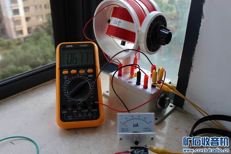

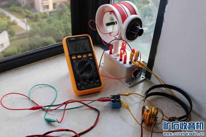

 楼主| 发表于 2014-9-25 11:51:59 | 显示全部楼层
改进后,效果出来了。
可调电感最大值,调整可变电容的数据如下:
1、改前,“中国之声”756KHz空载电压最大750mV;
2、改后,“中国之声”756KHz空载电压最大1115mV,提高了近50%,说明结构损耗小了,Q值在升高;
3、接上负载,变压器+2x300欧耳机,有载电压10.56mV,电流3uA。
谐振电容采用云母电容285p,调整可调电感数据:接上负载,调整可调电感,“中国之声”756KHz有载电压6.77mV,电流2uA。
试验发现,可调电感调谐降低接收信号强度,尤其是,同一谐振电容,频率越高,效果越差。不过玩儿玩儿还可以,找找调感的乐趣。
有载电压10.56mV
有载电压10.56mV
有载电流3uA
有载电流3uA
有载电压6.77mV,电流2uA。
有载电压6.77mV,电流2uA。
