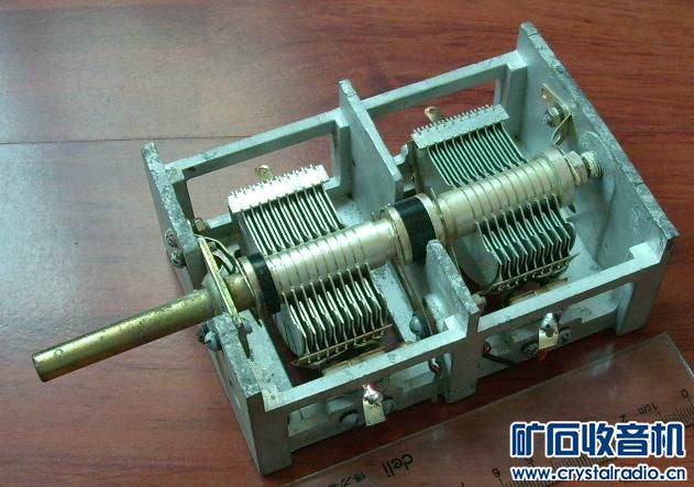

我一直当作宝贝的小空连下岗了
 楼主| 发表于 2014-9-23 12:57:47 | 显示全部楼层
hhyy99 发表于 2014-9-23 12:30
我也有一只全新的小空气可变Q值极低,怎么处理都不行,结果也是下岗留念。
有没有可能是这种小空连片距太小Q值低。
 楼主| 发表于 2014-9-23 13:03:11 | 显示全部楼层
Feibon 发表于 2014-9-23 12:43
动片活动触点有接触电阻是原因之一,定片胶木支架是原因之二。胶木支架恐怕不好更换,如能更换性能肯定大 ...
很奇怪,我用下面这种双连也试过,空载电压也就在500mV左右,定片支架是瓷的。
图是借用的
发表于 2014-9-23 13:10:29 | 显示全部楼层
呵呵,看来还得大片距、高频瓷,体积小的东西还是先天不足啊。
发表于 2014-9-23 13:20:05 | 显示全部楼层
hjs_1961 发表于 2014-9-23 12:55
用可变电容时,可调电感是不动的,在最大电感量位置,为的是多一种玩儿法。
三种玩儿法:
1、固 ...
15楼的图受外壳分布电容影响较大。空气电容外壳的分布电容大。把二极管放在上面也许情况有所改善。二极管一般不应该接在动片的一侧。有可能是这个原因。
发表于 2014-9-23 13:33:19 来自手机 | 显示全部楼层
看看是什么东
发表于 2014-9-23 13:34:59 | 显示全部楼层
二极改在上面试一试,线圈反过来接试一试。二极管和线圈四种接法一定有一种是最好的。分布电容情况不一样。
 楼主| 发表于 2014-9-23 13:38:23 | 显示全部楼层
按您说的我一定试一试,不过得晚上下班了。

有机可变电容选择CBG-X-270P,Q值应该不小,动、定片都是铜的,介质也厚。CBM-202B2薄膜电容的Q值不高。

桃花园 发表于 2014-9-24 10:07
金属那个是双联么?看着像。
是双连,125p/150p的。
 楼主| 发表于 2014-9-24 12:42:35 | 显示全部楼层
我现在用的也没型号,是薄膜介质双连壳子改的单联,半可变空位都在,很怪的。
