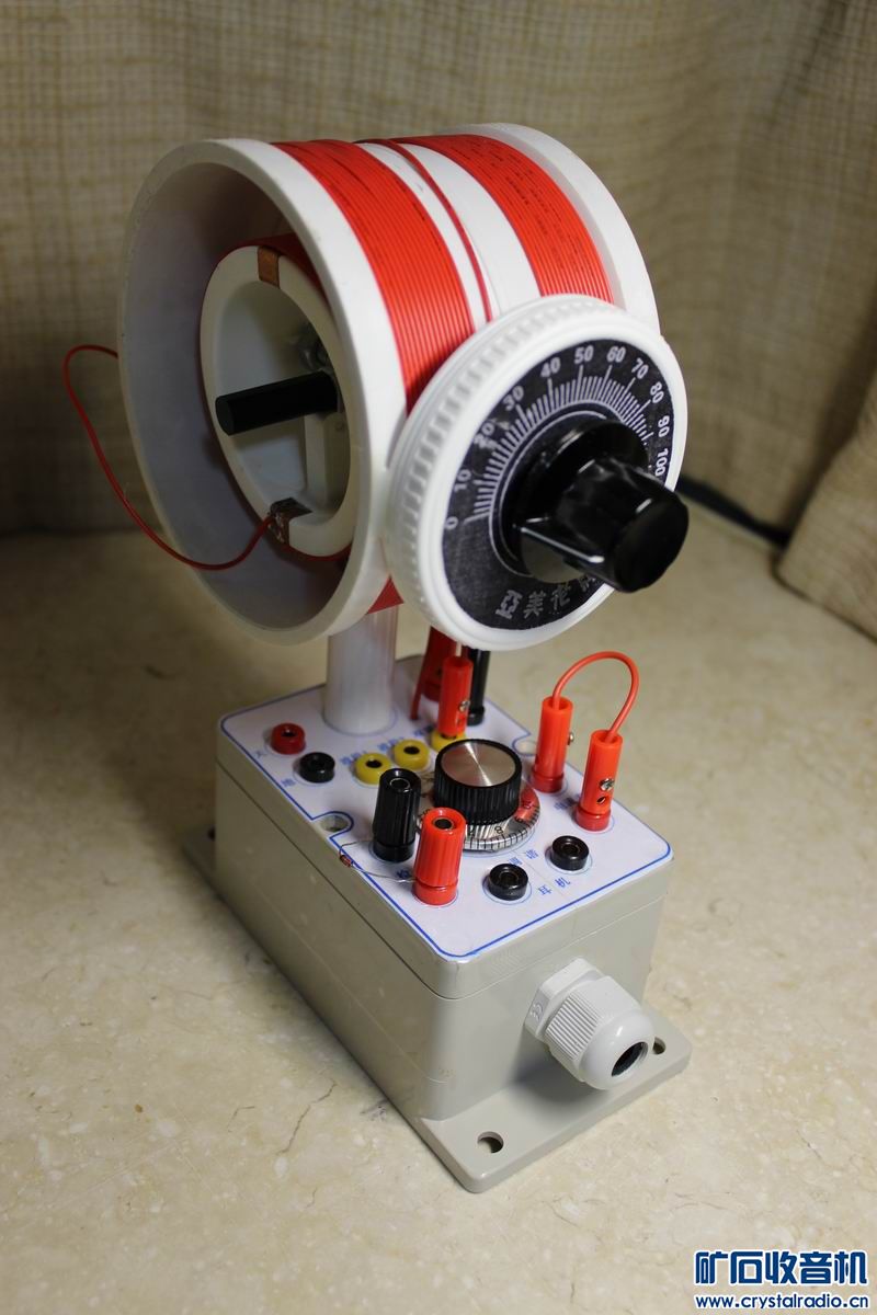

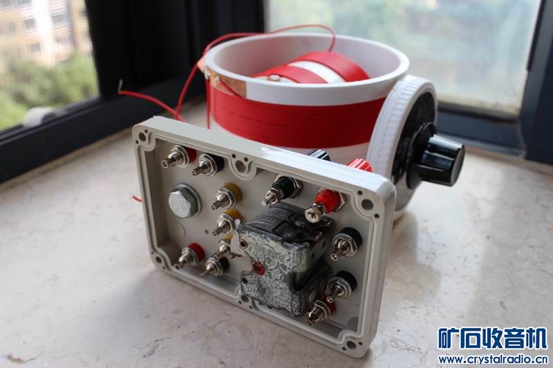

最近做可调电感矿机,把买了六七年一直没舍得用的小空连用上了,好象是进口的,一来是底座空间太小,放不下普通双联,二来也是想做得尽量漂亮些。
可在调试期间发现,它的Q值很低,严重影响了矿机空载时的输出电压。因为在刚做完可调电感时,我用介质薄膜可变电容器试了一下效果,在最佳收听位置收“中国之声”空载电压达750mV。

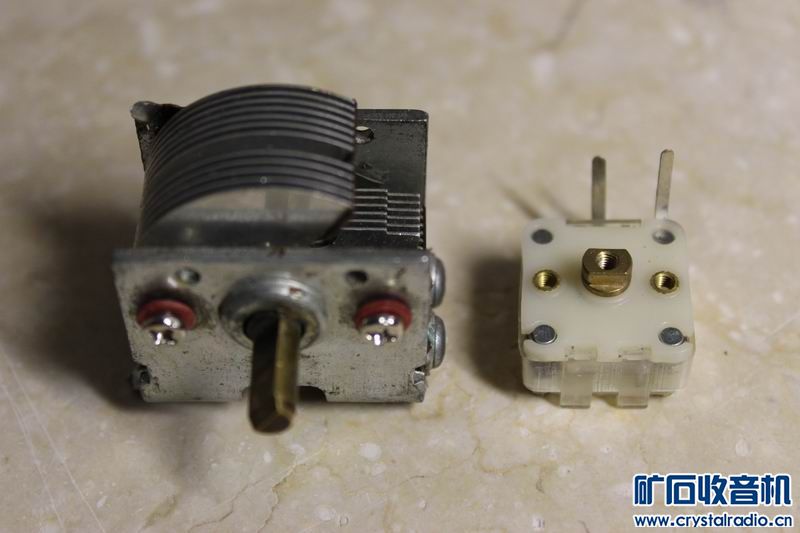

但是组合完成后,用小空连调谐,空载电压只有420mV,反复调整了所有疑点,包括布线,都没有多大变化,最后只能怀疑小空连了,用270p介质薄膜单连替换,立马好了。
没办法,只能让小空连下岗了,留作纪念吧。
看270p介质薄膜单连是用双联壳改的,好像一元一个。

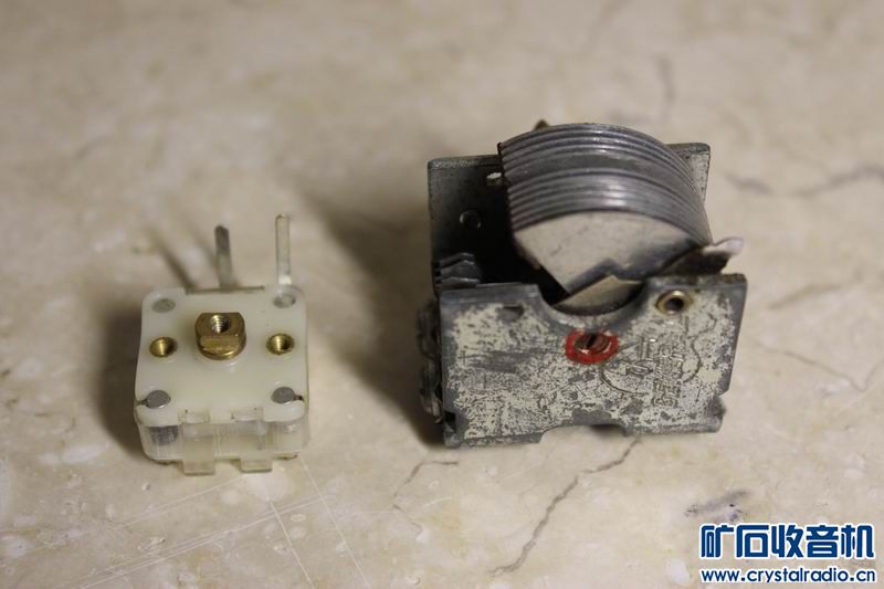

我觉得是这个小空连Q值太低造成的,大家看那,有没有其他原因。
看图片吧

是胶木支架的吗?好好洗洗如何?

据梁兄的经验是用天那水洗,我用纯酒精泡用毛刷子刷效果也很好,洗完干燥后在轴承上抹点润滑脂即可。

当时放在上面,是考虑可调电容与线路之间连接尽量短,而且放在同一盖子上可以使用镀银铜线。

除非特别脏,否则影响没那么大。
更可能是因为用了不同的电感量。同等Q值下,感抗越大损耗也越大,输出越小。
强台无须考虑选择性,无须担心电压低影响检波效率,减小电感就能提高输出。但弱台的情况就不同了。
发表于 2014-9-23 12:30:51 | 显示全部楼层
我也有一只全新的小空气可变Q值极低,怎么处理都不行,结果也是下岗留念。

动片活动触点有接触电阻是原因之一,定片胶木支架是原因之二。胶木支架恐怕不好更换,如能更换性能肯定大大提高。

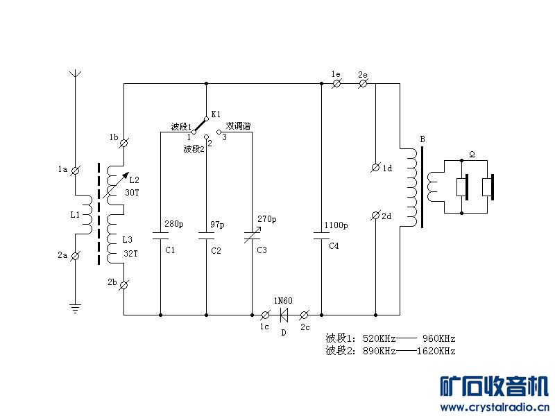

用可变电容时,可调电感是不动的,在最大电感量位置,为的是多一种玩儿法。
三种玩儿法:
1、固定谐振电容,可调电感调台;
2、固定电感,可变电容调台;
3、可调电感、可调电容同时操作,双调谐。
这是电路图,暂时没接天地线。
