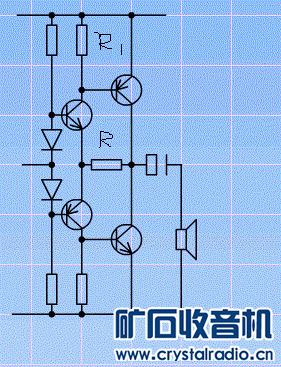

我向来是不招人待见的,见谅。
1:集电极输出的效率会很高,也更耐冲击,尤其是在早期晶体管指标不高的年代更受关注,但突出问题是工作点难以稳定,这给其应用带极大制约,至今仍没有简洁有效的解决办法,4楼给的第一个图(见下图)其实是让其工作在乙类状态,回避了偏置的,静态时末级管子上截止,小信号时由R提供输出,只有当R1压降足矣使末级管导通时才参与工作,故其性能与其他乙类电路无异,需要用负反馈电路改善音质,优点主要就是末级管不容易损坏,尤其适合流动使用的扩音设备。与楼主电路的区别仅仅是末级管子弹BE之间跨有电阻。
目前乙类工作是集电极输出唯一可行的电路形式,前几日有一类似电路用镜像电路稳流偏置,我指是“镜像偏置”电路不稳定,人家让我学习镜像做负载的放大电路,哭笑不得。
2:楼主的单电源电路的电压增益是1。
3:但愿楼主能有突破。持续关注中

忘了4楼的图,补上。此电路的电压增益也是1

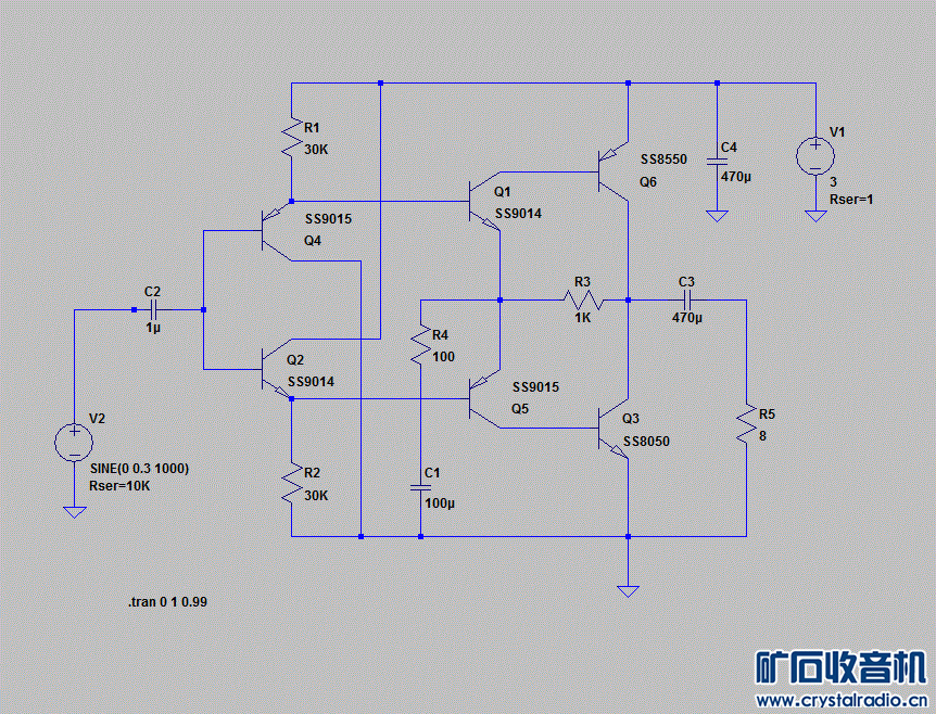

  我的这个电路是有增益的。做的是单电源的图纸,只是Q3和Q4加了180欧电阻。 现在电脑输出一点就满功率了。 我的惠威S3电脑有源音箱,增益拧到一半位置,音量和这个电路相当。
   预计改变电阻,加大负反馈后,增益会下降。 是否需要再加前级,看到时候试验结果吧。

电压增益怎么会忽略。  刚才用万用表交流档测一下。 信号输入端0.02V。输出是0.28V。 有十倍多一点的电压增益。
发表于 2014-9-20 17:36:09 | 显示全部楼层
看了你的实物图才发现和原理图的差异,那颗电容为较大的电解电容,滤除了反馈信号,这样确实会提供较大的增益,但失去了负反馈作用,是不是在电容上串一电阻调节增益会更好一点呢

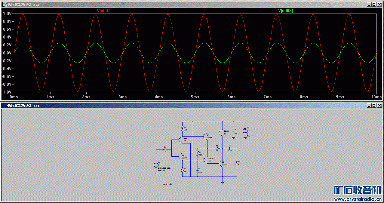

LTSPICE仿真了一下,效果还可以,只是静态工作电流受电源电压影响较大:

发表于 2014-9-20 21:22:02 | 显示全部楼层
这算是两级交叉射随,后面一级用了CFP.
 楼主| 发表于 2014-9-21 02:42:26 | 显示全部楼层
谢谢指导!
看来电流稳定还要加强。我感觉一些部位增加电阻,大概能改善他的电压适应性。
