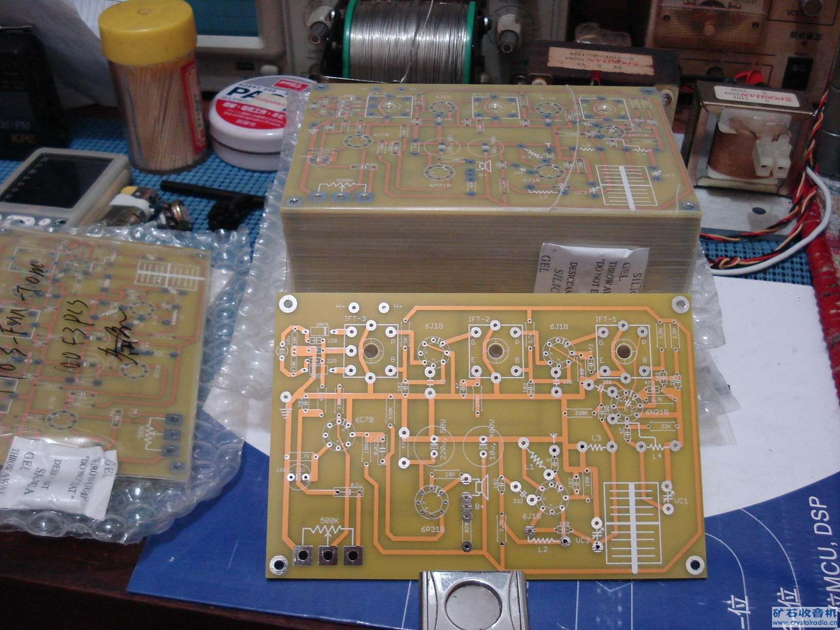

 楼主| 发表于 2009-11-9 18:58:32 | 显示全部楼层
今天去深圳取了最新版本的线路板回来!
套件快出笼了!
发表于 2009-11-10 11:07:29 | 显示全部楼层
好东东!不过个人愚见,为什么不设计成大面积接地呢?
 楼主| 发表于 2009-11-10 13:34:48 | 显示全部楼层
回复 226# 无胆鬼 的帖子
因为是在上面(零件面)走线的, 下面只是灯丝走线. 如果有大面积的大地, 那么PCB看上去就不太好看了!

发表于 2010-1-2 19:04:21 | 显示全部楼层
原帖由 mcuhk 于 2009-2-9 21:29 发表
回刘兄,
两个线圈数据:
用直径1mm的漆铜线在直径6mm的镙丝批上绕5个圈. 拉长至11mm.
本振线圈在接电子管的阴极那边2圈处抽头. 调整时把本振线圈拉长少许.
请问李兄:看图纸高频头部分只3个线圈,而你的机内部却有4个线圈,有点晕,正在制作中。看不明白了
 楼主| 发表于 2010-1-2 22:15:28 | 显示全部楼层
FM中周+空气双连正在制造中, 快可取货了! 到时便可以上市了!
因为PCB数量不多, 暂时不把算分开卖, 请谅解!
线路图高频部分改了少许, 请参看下图:
