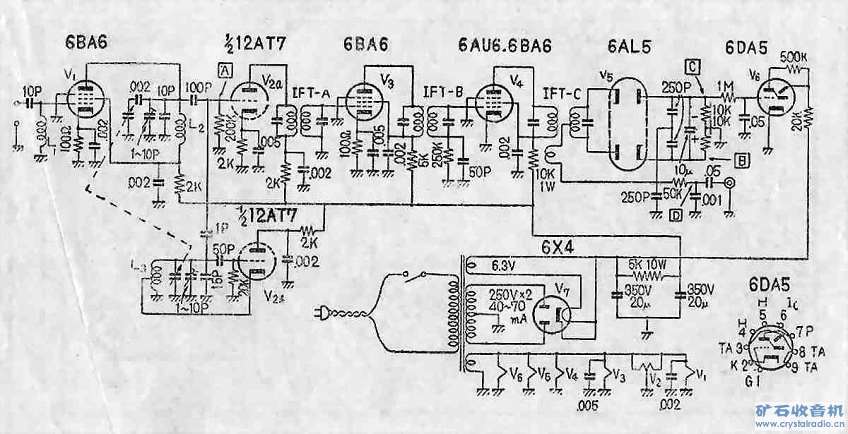

线路真是简洁明快,要是按照原图加上猫眼就更漂亮了!
