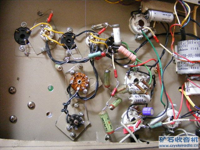

我的 DIY FM 机终於成功了!

发表于 2009-4-13 12:07:41 | 显示全部楼层
我按上电路图接:中放级供电电压由WY4P稳压为150V(不插管子),接好中放级,插上6K4管子,屏极5脚电压降为60V,拔下6K4又回到150V,有点不正常,压降大!
请教老大,你的机子中放管的屏极电压多少的?能在图上标下,让各位仿制参考!我的机现是插上6K4后,压降90V,不正常呀!插下6K4又回到150V!·晕!

 楼主| 发表于 2009-4-13 13:14:11 | 显示全部楼层
老周! 等一会我吃了午饭开了机箱量一下吧!

发表于 2009-4-13 15:49:55 | 显示全部楼层
会不会是高频头部分没接好,不起振,整个线路现连主电压也拉低了,!元件检查了好几遍,都OK!看来是要接好高频线路先得!
原来高频线路真不简单!难过低频线路多多声!
 楼主| 发表于 2009-4-13 16:05:23 | 显示全部楼层
老周, 这是实测各点的电压数据及所有经改动过的零件和电阻数值!
