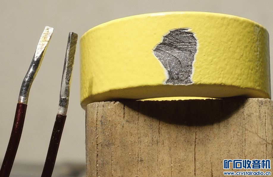

最新报告:不单漆包线是铝线的,而且这磁环也是流嘢来的!不知道是不是铁粉加铝粉加糯米粉造的
上图  铜包铝的漆包线和流嘢磁环

照片拍的挺好。按照设计整流后不用接大电容吧,接了的话功率因数就低了,电磁感应加热本来就工作在脉冲状态,电磁炉工作时功率因数还是挺高的0.9以上。

  铝线就不说了,磁芯很关键!特殊材料的, 大电流下不饱和,才有滤波效果
