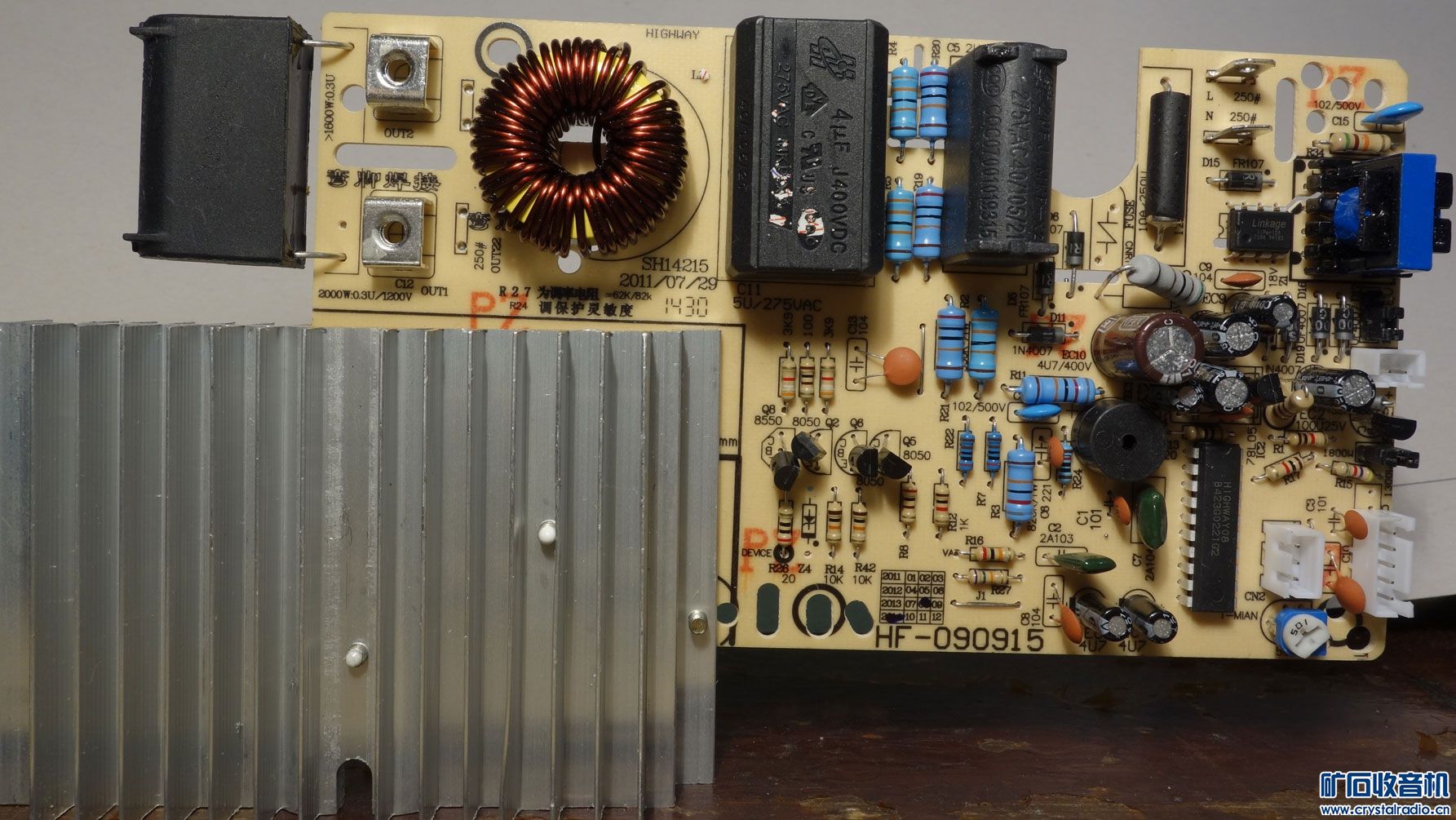

电磁炉通用板,有请无烟版主解说。
下图是主板:
下图是控制板:
发表于 2014-9-3 14:35:29 | 显示全部楼层
其实老哥您这个问题很让我犯难!为啥呢? 你说让我解说, 我在想你让我解说那一各方面。

二十多年前我自用的电磁炉(品牌欧林爱伊),用不多久就坏了,修好了用不多久又坏掉,修修用用两三年。最后修怕了丢床底下了。继而买了个三角牌电磁炉,也是修修用用两三年,最后也丢床底下了。
最近不经意找出来看看面板是进口的还很好,于是就买了这块代用板拟换上去留待备用。
请无烟版主看看这通用板,其IGBT是数字同步驱动还是模拟同步驱动?  谢谢
发表于 2014-9-3 18:55:21 | 显示全部楼层
古渡 发表于 2014-9-3 16:42
二十多年前我自用的电磁炉(品牌欧林爱伊),用不多久就坏了,修好了用不多久又坏掉,修修用用两三年。 ...
电磁炉电路 在电路板有339 或者用到有4个比较器的电路 都是模拟同步控制的电磁炉,   你这个电路板没有拍背面,也不知道有没有339 ,有些板子用的是贴片339 ,你这个电磁炉如果没有339那就是数字同步的。  还有一个,数字同步的电路精度非常高,因此IGBT的散热片很小 ,不过可能是万用板,为了适应各种鬼无三怪的线盘估计也是做出了很大的调整, 确定是否数字板的方法还有一个就是顺着IGBT的驱动信号走,  驱动信号直接来自单片机的那就是数字板,早期的数字板会用一个双运放做电流信号放大。  不过现在单片机的技术太发达了,数字化是必然的。其实数字化优点非常多。
建议把原装板上的4uF电容换成5uF 如果有条件的并联一个470~680uF/450V电解上去 那效果谁用谁知道  当然了引线要粗壮简洁

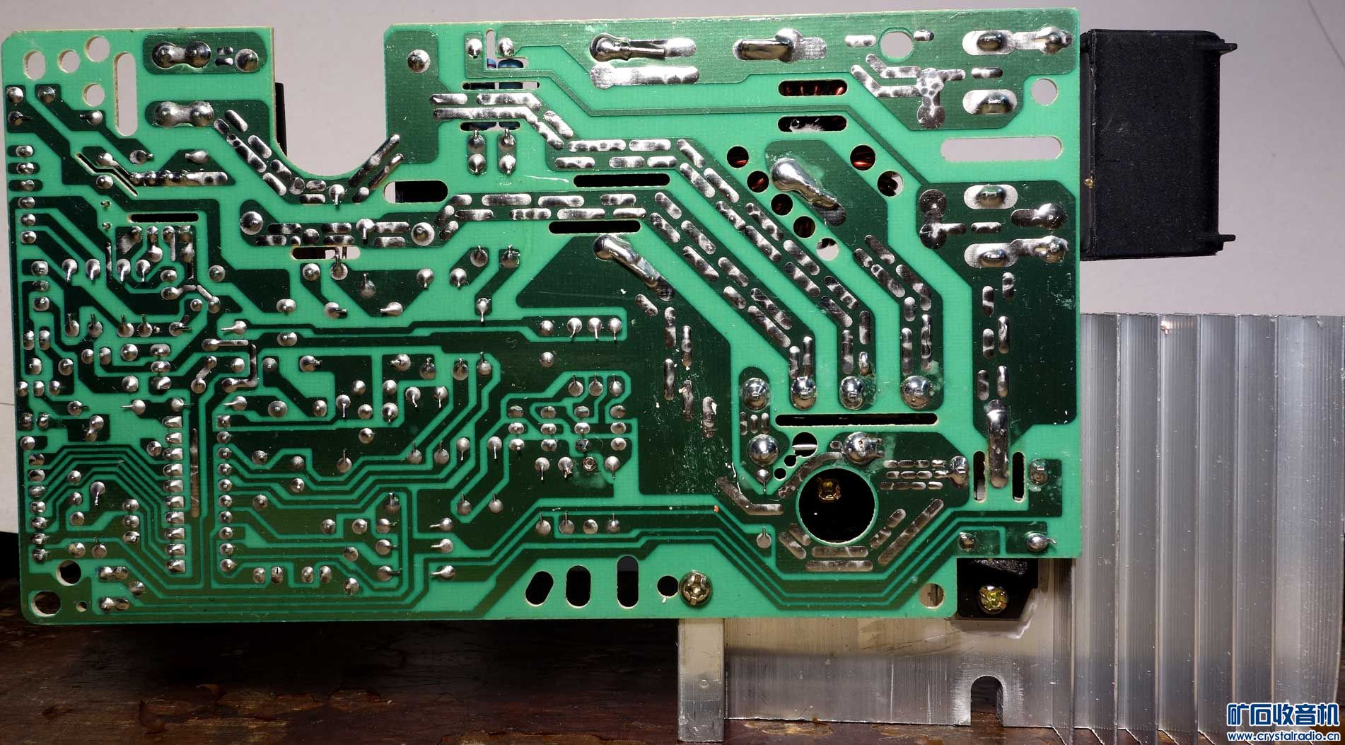

 楼主| 发表于 2014-9-3 19:39:22 | 显示全部楼层
无烟男人 发表于 2014-9-3 18:55
电磁炉电路 在电路板有339 或者用到有4个比较器的电路 都是模拟同步控制的电磁炉,   你这个电路板没有拍 ...
谢谢无烟解说,看来这块板是数字同步驱动的了。
这是电路板的背面,没有贴片元件。

最新报告:电路板上的大电感(就是L1)是铝芯渡铜漆包线!
我打算拆下来换上铜漆包线,反正咱不缺那点铜线。
