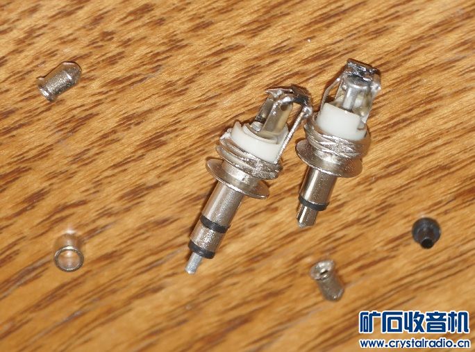

用磁环线圈的场效应管同步检波机(3)——双平衡全波同步检波

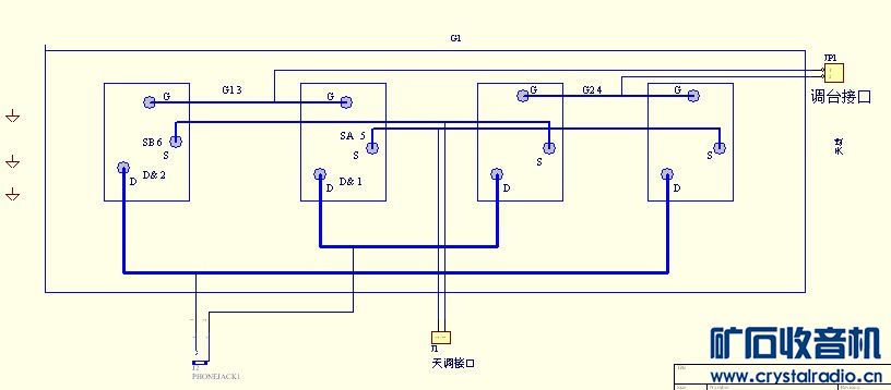

发表于 2014-9-2 15:57:27 | 显示全部楼层
yc1944 发表于 2014-8-30 07:09
谢谢hhyy99 版主置高亮鼓励!
这样对吧
不用电感了

 楼主| 发表于 2014-9-2 17:31:03 | 显示全部楼层
qing3 发表于 2014-9-2 15:57
这样对吧
不用电感了
装矿石机玩玩而已,您请随意!

发表于 2014-9-2 17:43:01 | 显示全部楼层
yc1944 发表于 2014-9-2 17:31
装矿石机玩玩而已,您请随意!
没有您这样高的理论水平,多问问好.每个元件可能全是有用的.
元件和设计想路有关
 楼主| 发表于 2014-9-2 19:44:30 | 显示全部楼层
元件和设计想路有关
在你的线路图上: 检波器输出端没用低频电感,但却加上隔直流的C5 !这样同步检波器的直流电都不通如何正常工作 ? 建议你先制作单平衡同步检波机,在积累经验后再说.
发表于 2014-9-3 05:47:44 | 显示全部楼层
yc1944 发表于 2014-9-2 19:44
在你的线路图上: 检波器输出端没用低频电感,但却加上隔直流的C5 !这样同步检波器的直流电都不通如何正常工 ...
二个管的安装过,没加天调.性能不好.
C5我也不要了,就成了
谢谢
发表于 2014-9-3 06:28:16 | 显示全部楼层
能否将L2和L3合并成一个?如果可以将简化电路。
 楼主| 发表于 2014-9-3 12:59:05 | 显示全部楼层
    这L2与L3的设计是双平衡全波同步检波的设计要求,所以特别强调电路的平衡对称!当然这平衡与对称除非通过示波器看波形,而这靠人耳朵是听不出来的。我这个双平衡全波同步检波的设计实际只是玩电路。越复杂的电路越想做,一旦制作成功,就越有成就感,玩的也就越感高兴。如果只是听广播节目,还是半波检波容易制作。
    其实想一想,做来做去如果就是一个简单线路重复几十年,还有什么乐趣 ?就像每 天三顿只吃同一个菜,一定早就腻味了,所以我们可以从矿机的造形、元件、线圈上去变化 。我玩场效应管就只是想从不同线路上找乐子。我也仅是将我认为最好的电路介绍给大家玩玩。
    L2与L3中,L3 可以省略,原连接两个场效应管的源极直接接地就可以了。这个改动我在单平衡全波同步检波机上已经介绍过了, 这样虽然同样可以工作,但线路的对称性就不理想了。当然这个线路大家可以随意改 ,不断试验,不断提高,不断从中获得更多的乐趣。希望大家玩得高兴!
