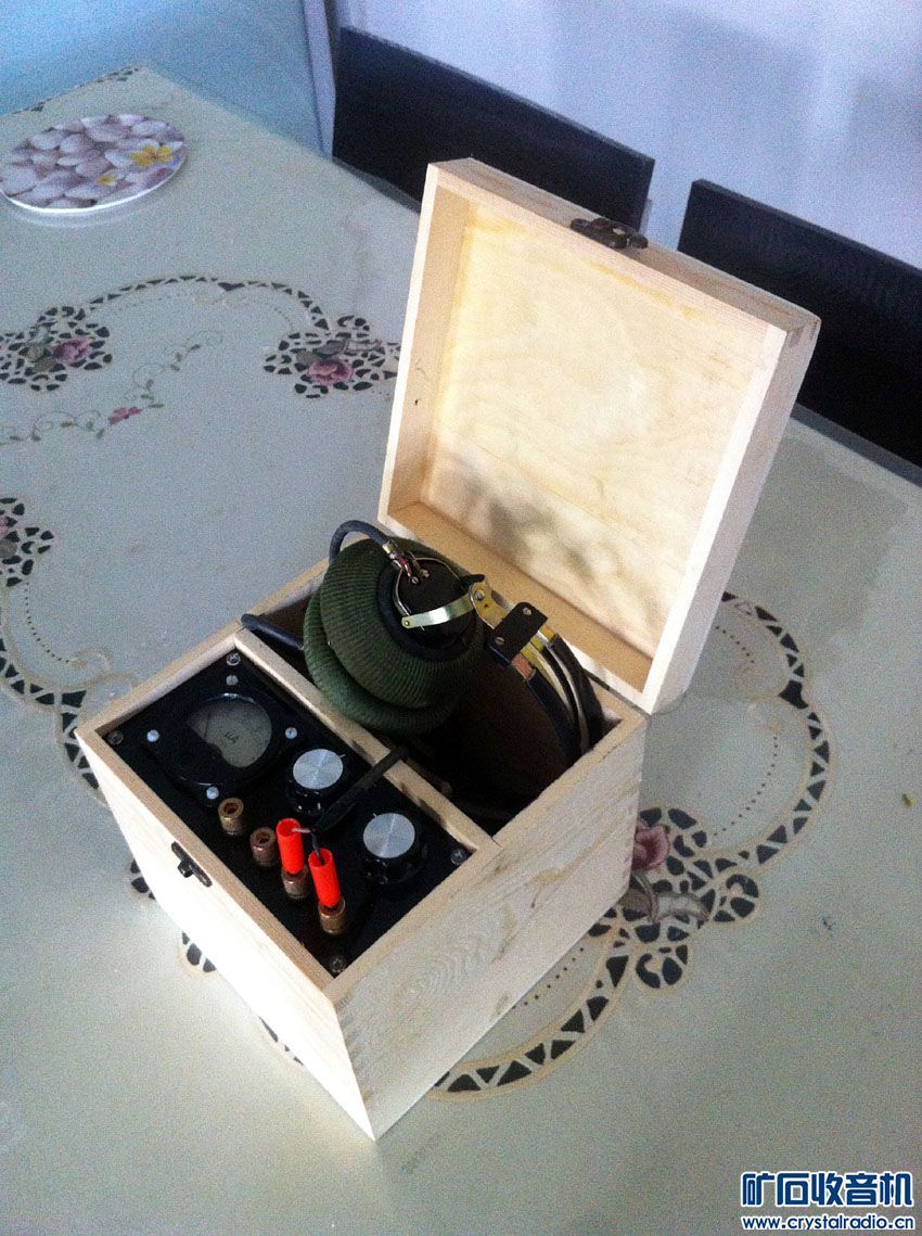

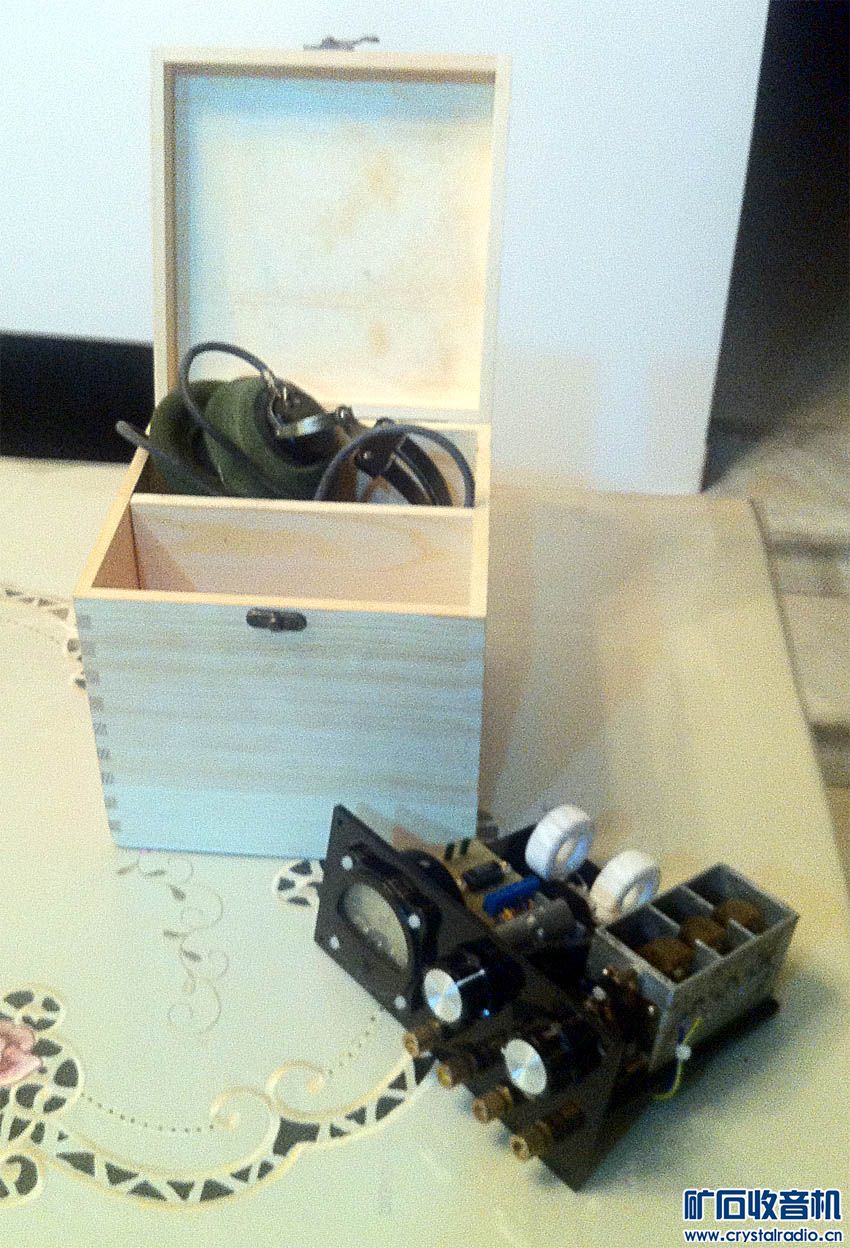

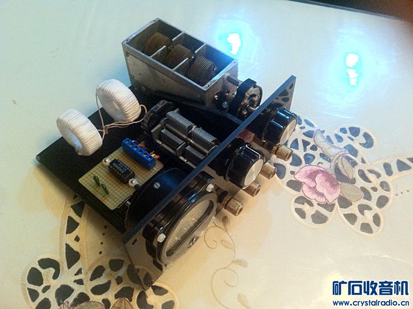

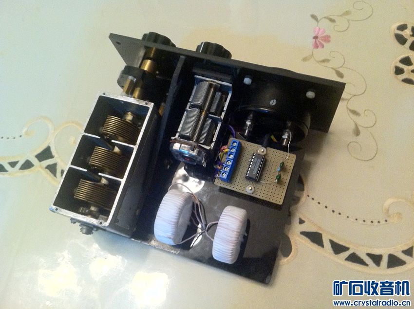

 楼主| 发表于 2014-8-30 15:13:16 | 显示全部楼层

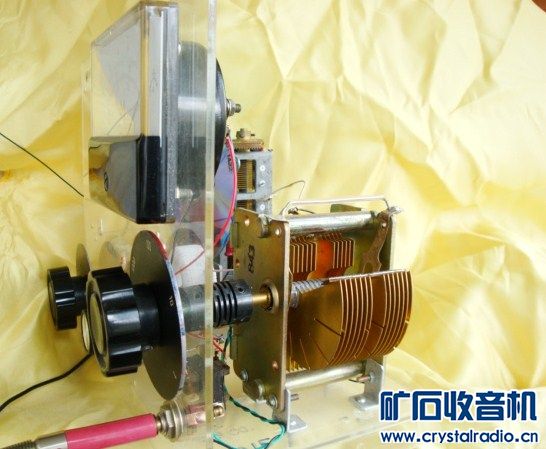

试验机外观图
正前方视图
正前方视图
右前方视图
右前方视图
左侧方视图
左侧方视图
后视图
后视图
顶视图
顶视图
场效应管双平衡全波同步检波器
场效应管双平衡全波同步检波器
双平衡全波同步检波器
双平衡全波同步检波器
 楼主| 发表于 2014-8-30 15:15:00 | 显示全部楼层
阿赛哥 发表于 2014-8-30 09:24
楼主知识渊博,怎么不上成品图上来观赏?
图上来了!谢谢关注!

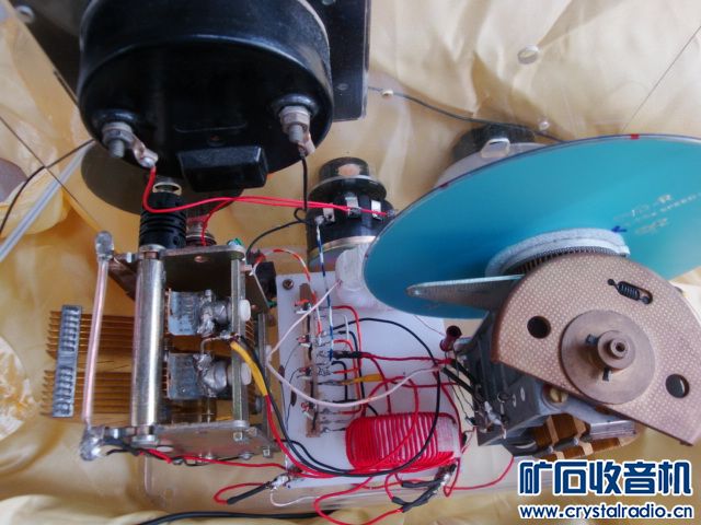

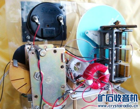

发表于 2014-8-30 23:04:16 | 显示全部楼层

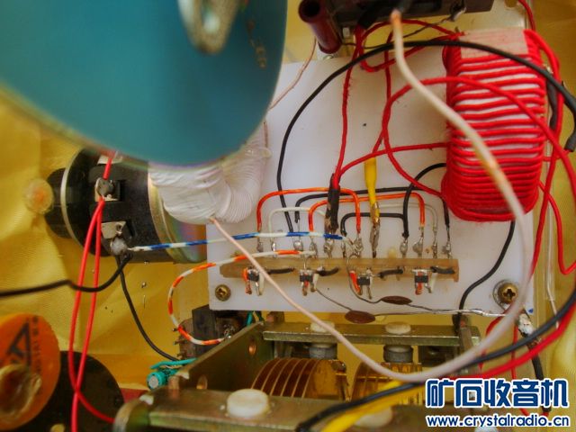

老师的速度真快,全波的刚出来,紧接着又出来双平衡线路。
我刚按照你的全波线路做好一个机器,看来马上要改为最新的线路实验。还好我用ALD210800管子,内部的四个管子互相独立,改成你的双平衡线路很方便。

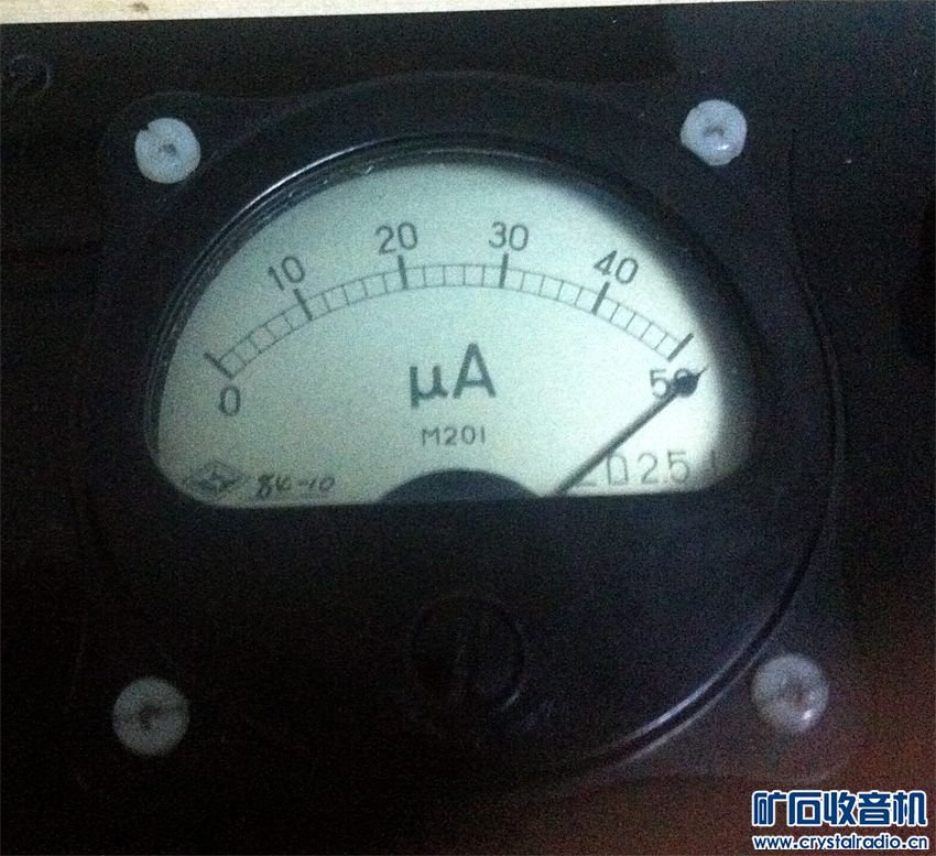

这个线路彻底改变了一般线路的选择性问题,效果很好。能收到8-10左右的台(还没仔细收听)强台50uH表头打表,弱台能听清。
附图供指教。谢谢!
IMG_1709.JPG IMG_1710.JPG IMG_1718.JPG IMG_1720.JPG IMG_1723.JPG IMG_1725.JPG IMG_1728.JPG IMG_1730.JPG IMG_1741.JPG
