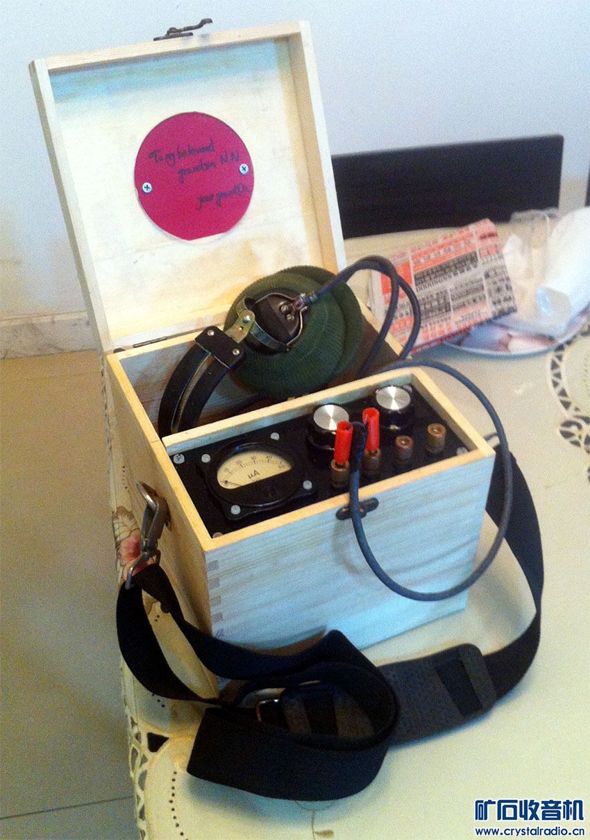

现在我还没有认真调试,就目前一次成功的机器的表现,有如此一些体会:
电路不复杂,但选择性和灵敏度和外差式差不多。收到能听清的台不少于十个。先用主调谐可变找到一个台后,再用天调可变调节,很明显的提高已选台的声音而压制其他台的声音和干扰。对强台和弱台效果几乎一样,强弱台互不影响。
最大电流还没有用万用表的毫安档测量,但至少有3个台能使50uA的圆表爆表。我的表头是直接串在耳机电路,影响音量,短路后音量大很多。接下来要把表头串个低频电感再通过个大电解电容并在耳机二端,这样可能不会影响耳机的音量(这个方法是否有效心里没底,没试过)。
检波用一只ALD210800,每二管并联后使用。没用3DQ(我的眼睛看不清,3DQ焊不好,得买个放大镜焊架),也有可能ALD210800的性能好起作用。
主要元件数据:天调线圈(R40C1 7毫米二只叠加)0.04*420 55T,配双连490pf+500pf
                      调谐线圈(R40C1 7毫米二只叠加)0.04*420 60T,中心抽头。检波线圈 6T,配220pf*2
                      管子      ALD210800 四只装集成模块

很好!你一次装机成功的效果和我的试验机基本相同。
选择性好是单平衡同步检波的效果。调谐指示线路可详见双平衡全波同步检波机线路。
低频电感串一个电流表指示电流对音频输出大小没有影响,我已经使用多年。表头可以并联一个10 K的电位器以防爆表,调谐后可以旋转电位器将表头短路使低频电感直接接地,这个低频大电感连接漏极与地之间对强台信号还有明显的提升作用。场效应管同步检波机的效果的确是很好的。如有新的体会请继续介绍。

C5是做什么用的?请前辈指导.谢谢
上一个电路我安装了,但没安装天线的线圈,收的情况不好.这个天线的线圈是不是一定要做?
我的天线信号比效强的
 楼主| 发表于 2014-9-1 19:10:31 | 显示全部楼层
你好!C5是隔同步检波后的直流.让直流全部通过微安表头,这样才能真实地反映电流大小,间接指示调谐的状况.
我的线路都是反复试验,经过半年的接听,获得确实肯定的效果后,才能在网上介绍.每一个元件都是必不可少的.
