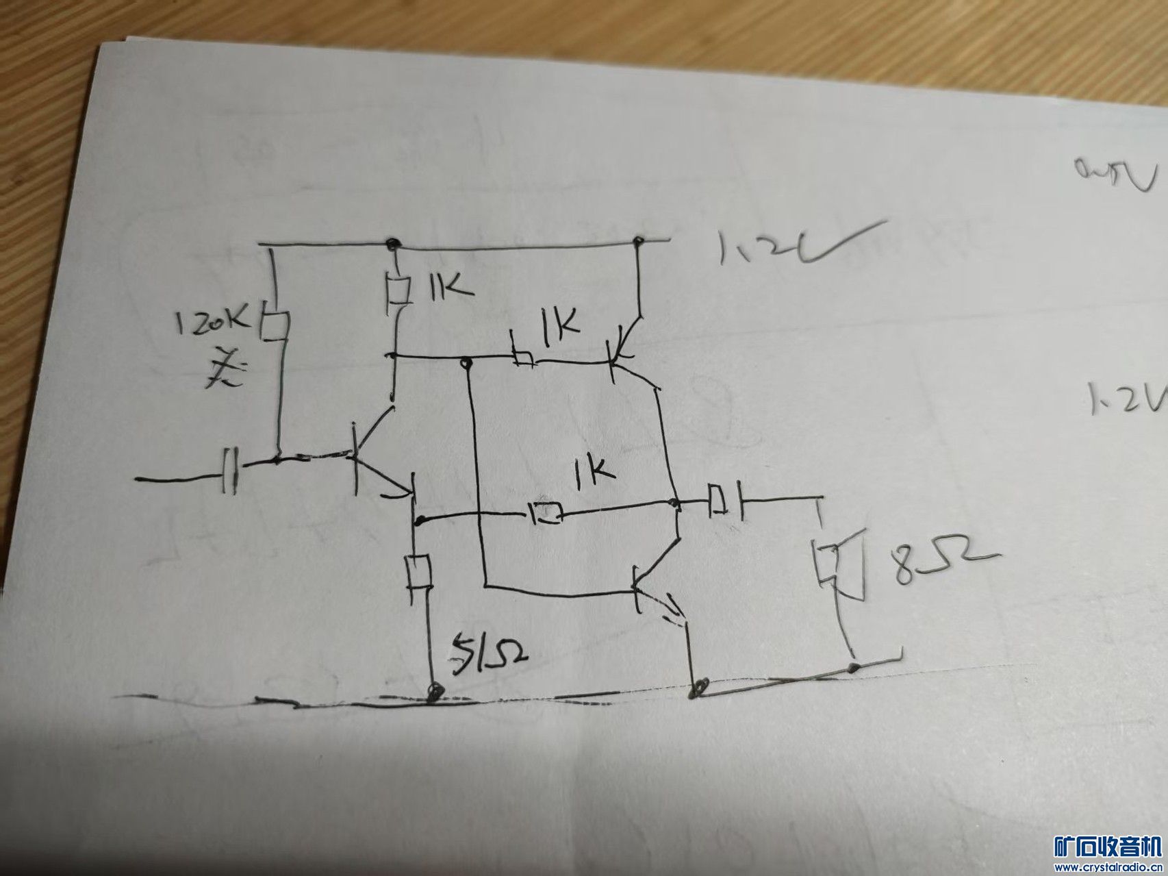

发表于 2025-4-17 19:57:22 | 显示全部楼层
胡乱编排了个低压(1.2V左右)功放电路。未实践未仿真,电阻也是胡乱写的不确定。前辈们看看行不
发表于 2025-4-29 19:11:10 | 显示全部楼层
仿真了一下楼上的电路,很差很差
