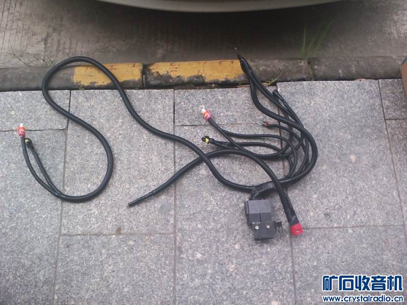

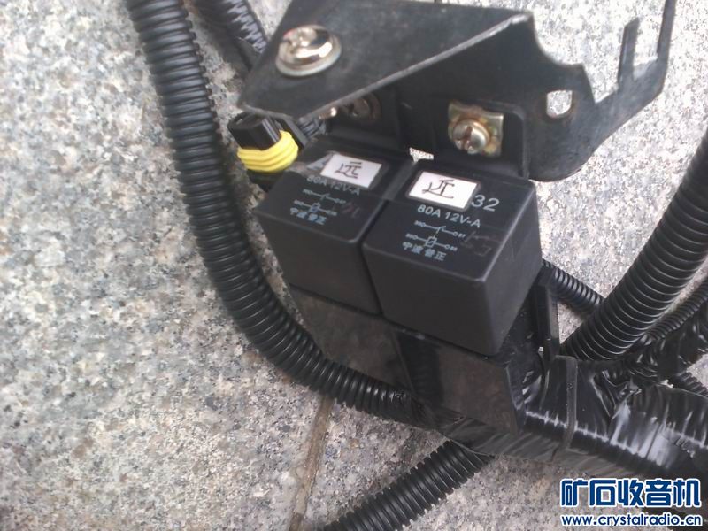

远近光专用独立线组..
 楼主| 发表于 2014-9-1 09:20:35 | 显示全部楼层
远光和近光各自专用独立的线组..用的是2.5平方的空调线.外加防热难燃保护管.....自己DIY的!!!!
