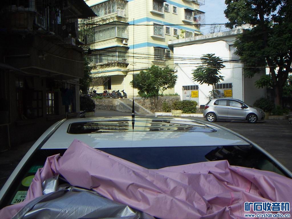

 楼主| 发表于 2016-12-4 16:43:25 | 显示全部楼层
