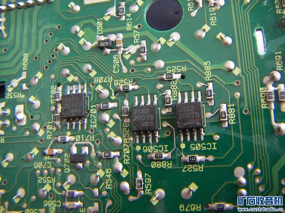

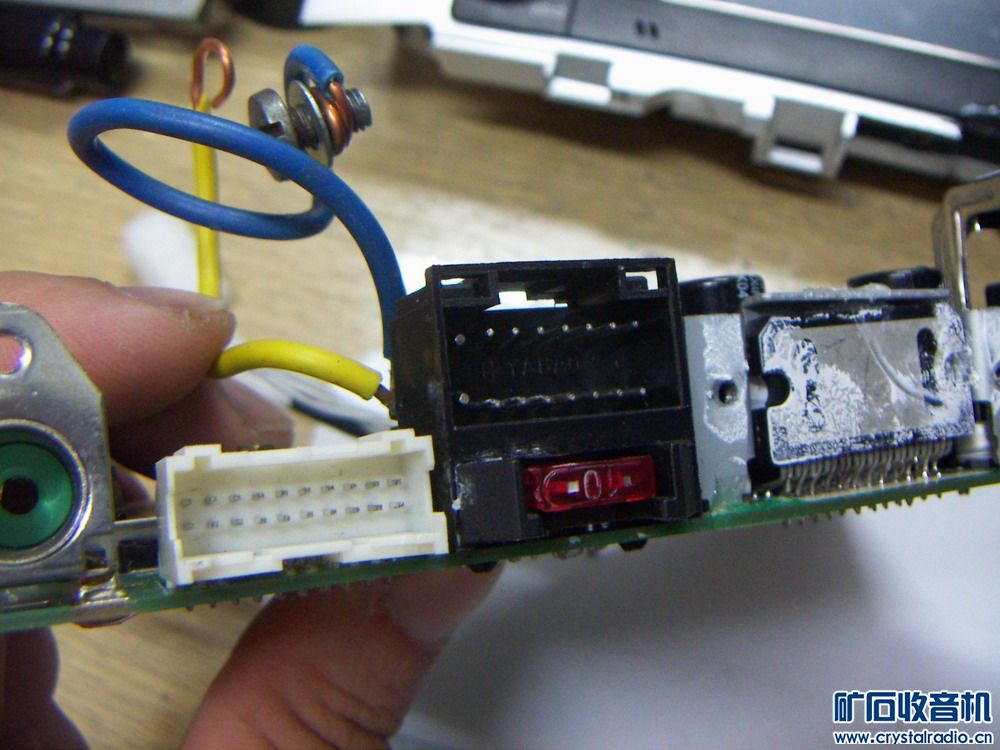

以下的文字将有可能颠覆目前所有的音响改装方式,也可能让新手瞬间领悟成高手,不急,听撸主细细讲来。 过去
撸主在《教你怎样花最少的钱改出最好的汽车音响》一、二、三、四、五、六、七中说过器材对音质的影响(主机
占50%,喇叭占20%,功放占20%,其他线材调音等占10%)撸主不断的强调主机对音质的重要性,能否理解也是改装
音响的成败所在。之前撸主把主机称为前级,准确的说主机里在功放运放前的不管模拟还是数字信号都称为前级,
这部分对音质的影响占到了50%。假设能把这部分前级信号无损提取到功放,再经过功放前级运放芯片的放大,中间
不经过任何DSP、信号转换器处理中转,这样的声音才能完美的还原高保真得到最好的音质。也只有这样的改装才能
以最少的钱得到最好的音质效果,正所谓前级花掉一千块得到后级一万块效果,撸主无时无刻都在追求《怎样花最
少的钱改出最好的汽车音响》,下面讲的就是怎样花520元得到5000功放所不能给予的效果。 在原车主机中,日韩
系车型大多采用松下、东芝、先锋、阿尔派等方案,这类主机的音频解码做工用料都超过了现在所售的2000以内的
阿尔派先锋CD,哪怕像2013款后的天籁原车主机从松下简配成了国产航盛代工主机音频解码能力依旧不弱,航盛采
取的方案依旧还是松下电路设计。再比如现代车型所用的阿尔派主机,那个主板做工是真正的工业板,那个电路设
计是一件艺术品,非先锋970这些神机能够比拟。但这些主机清一色的特点就是在后级不断的偷工减料,特别电源最
重要的部分已经减配的不成样子,这就是原车主机直推喇叭声音烂的原因。一些玩家会选择磨机升级7850运放电容
去提升音质,但是功放的电源已经偷工减料,电源又于主板集成,这样的磨机升级显然没有太大的意义,所以最好
的方式就是利用原主机的前级线路无损的提取模拟信号出来,实现六路RCA输出,外置功放,这样做的好处是:1.保
留了原车主机实现了RCA模拟信号输出给功放;2.原车方向盘控制等所有功能都在,正常使用;3.不破坏美观,低成
本(只要520元)实现了2000多后改CD音质;4.完胜任何加装DSP的效果,在音响改装中转换的越多音质失真率越
高声音越难听;5.相当于原车CD基础上加装了一块声卡放大并优化了声音;6.在功放部分会节省很多钱,这样无损
提取后功放3000多元已经封顶,甚至1000多的模拟功放已经能发挥出非常不错的音质,做了花最少的钱改出最好的
汽车音响精神。7.在改装费线材这块节省了很多成本,很经常加装一台CD倒模的工钱比机器本身还贵。8.如果是松
下、先锋、阿尔派高端的原装机改出来的效果不是市面上能买到的CD机可比。 在改RCA的过程中撸主建议:1.RCA改
装板已经很成熟淘宝到处有卖,但大多是半成品板,考验动手能力及电路专业知识。2.同样日系机改装方式不尽相
同,并不是焊接那么简单,没有维修能力的尽量不要动手。3.目前可以改装的日韩系全系车型,大众510主机,福特
全系主机。其他车型善待开发。。4.改装后的外置功能尽量购买AB类模拟功放,这样更容易出好声音。 在做RCA板
的过程中撸主也做了一台模拟功放,前后级合并机,板的电路使用了松下方案,所有的电容运放均采用进口元件、
68伏的升压电源等发烧单元,未来定价不会超过1500元,它将完胜任何3000元以内的功放,目前差一个功放外壳,
正在订做中。

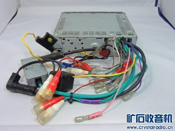

 楼主| 发表于 2016-10-21 17:58:40 | 显示全部楼层
已购买了:阿尔派   CDA-7877J....机头
:: 03.jpg

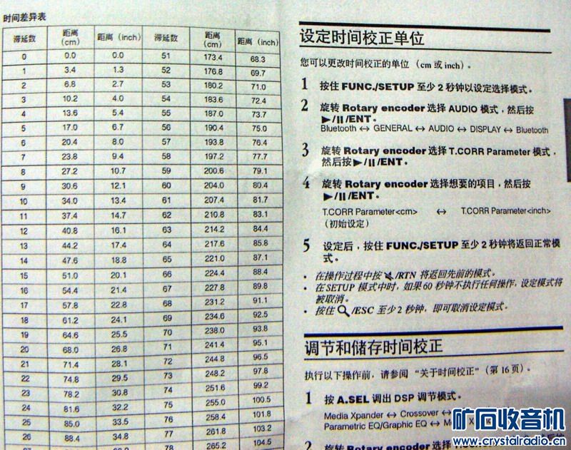

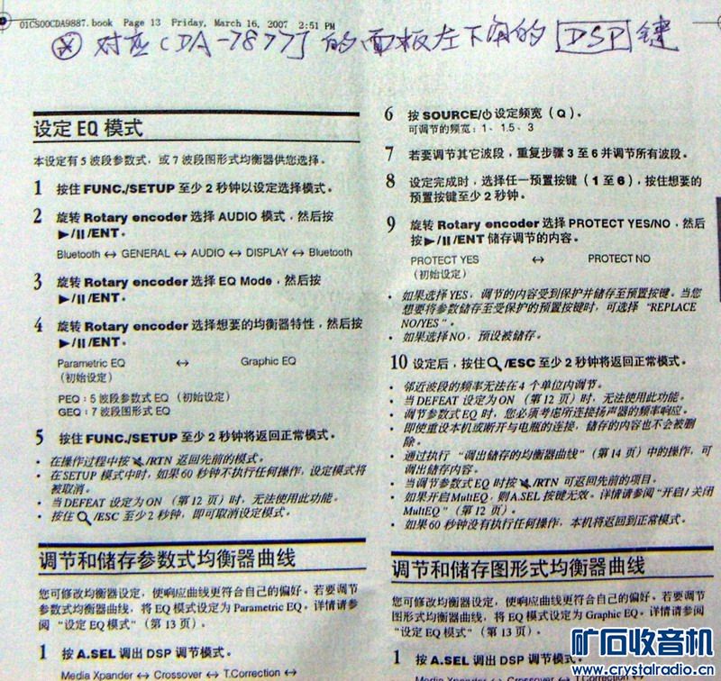

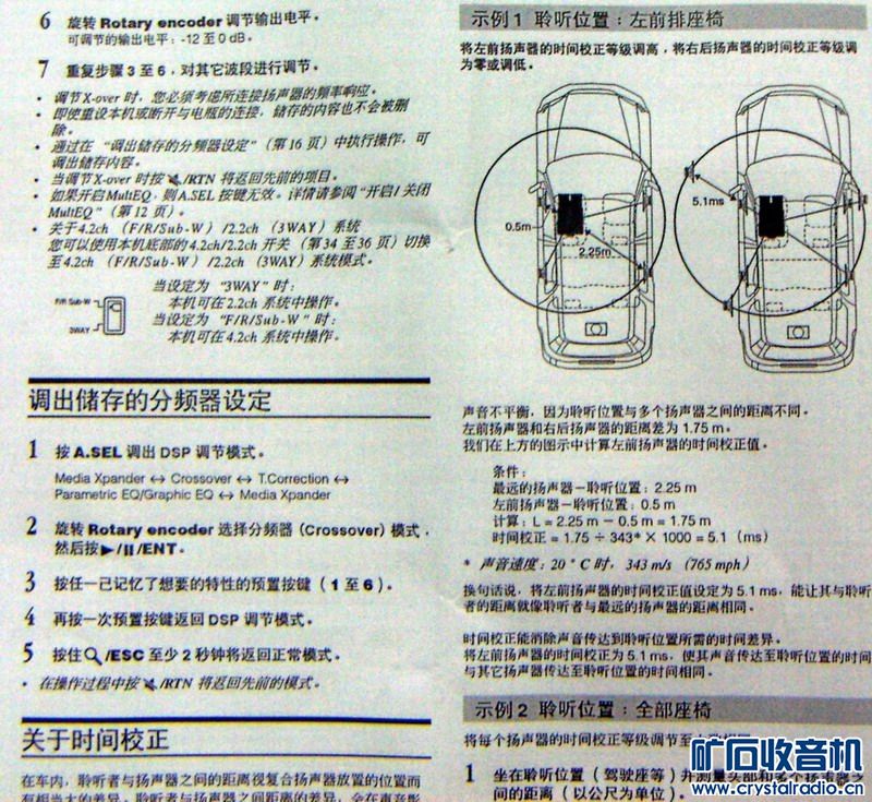

找不到7877J的说明书!!!自己研究并记录:

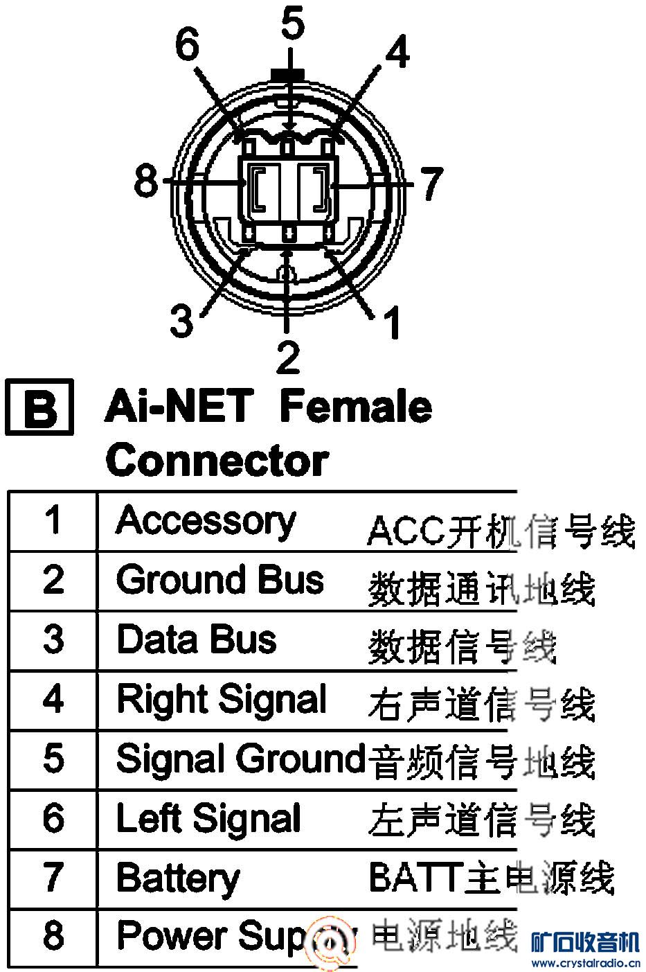

 楼主| 发表于 2016-10-26 15:58:21 | 显示全部楼层
FM扩频器线路, ,此线路制作容易, .此扩频器是连接天线和天线插座之间,使之提高12/14MHz(视晶体频率而定).使用时,照原机字面加上扩频器频率而等于需接收的频率.
线圈是#20~24号漆包线在5mm直径绕4圈,
做了一些改进。把原来输入端的1000P、56欧、线圈、30P去掉,接收灵敏度提高了不少。
扩频器线路.jpg 后备箱弹簧.jpg 阿尔派8脚日字Ai-NET碟箱接口插座引脚功能图.jpg DIY U段天线.jpg DIY U段天线3.jpg DIY U段天线2.jpg

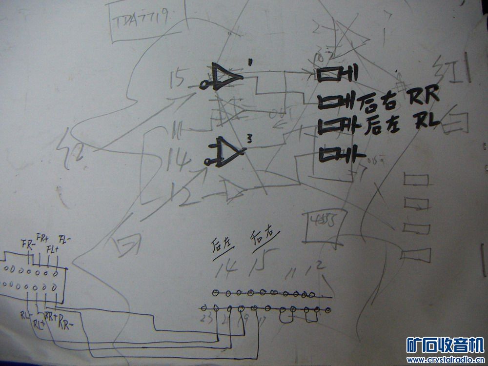

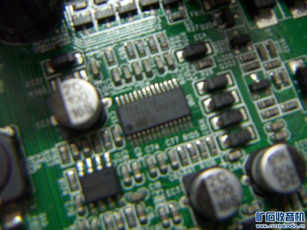

 楼主| 发表于 2016-11-3 12:15:04 | 显示全部楼层

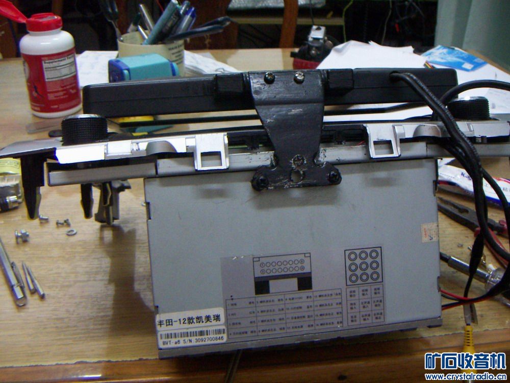

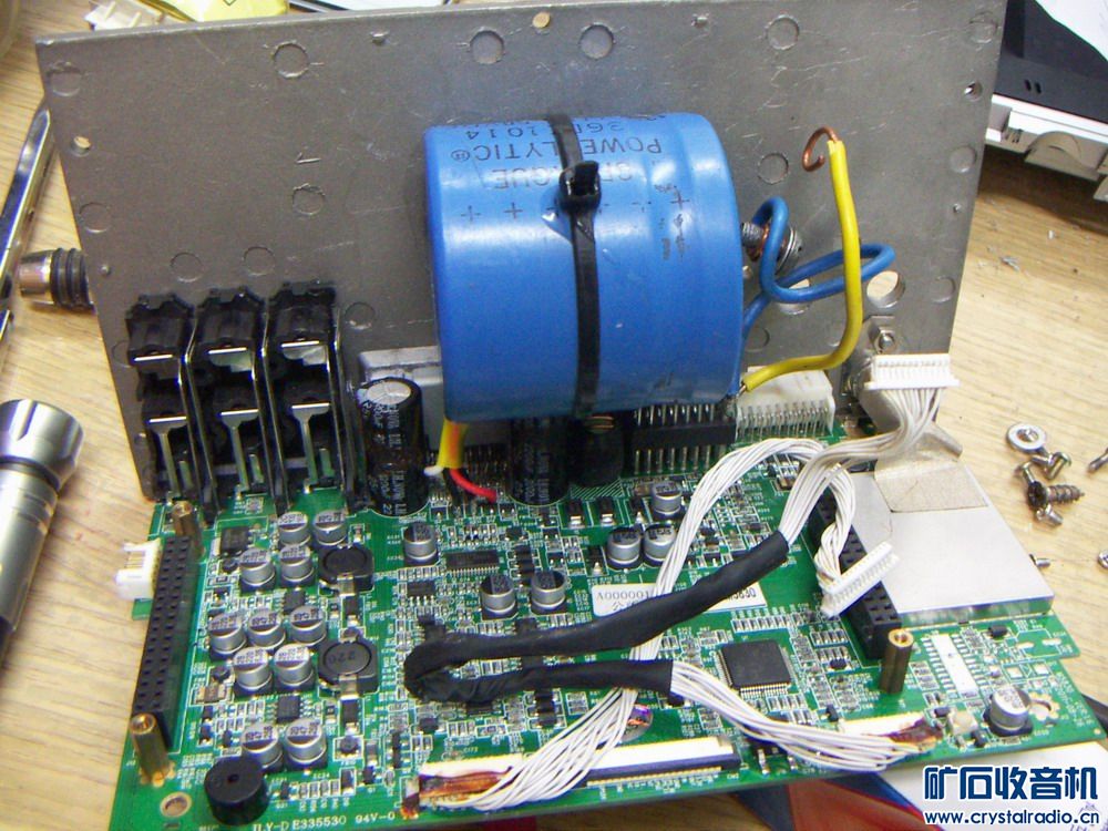

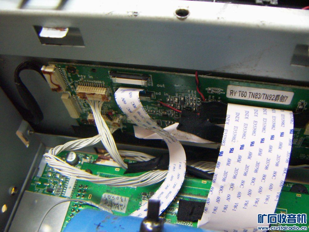

导航改RCA输出

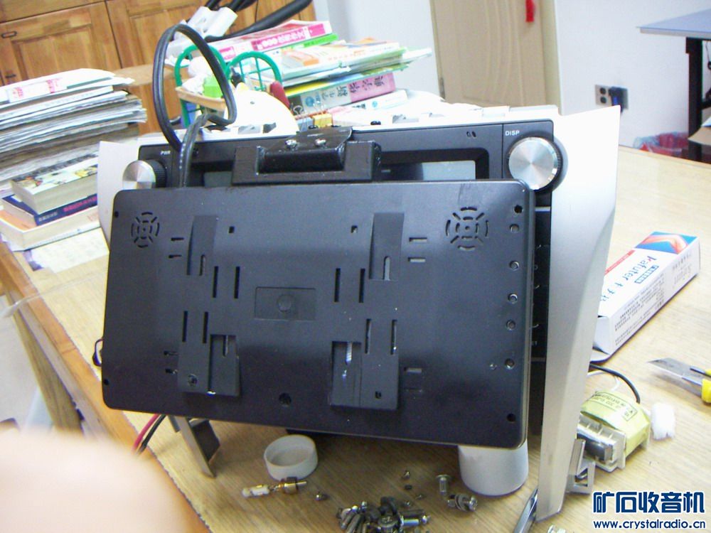

 楼主| 发表于 2016-11-4 11:58:59 | 显示全部楼层
导航改RCA输出到阿尔派   CDA-7877J..主机
(拥有6路数字时间校正、3路分频网络、5波段图形均衡器.5波段参数均衡器.).
机头作3路主动分频   到..两个4通道功放...到8喇叭!!!
