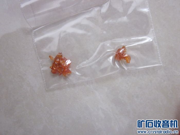

红锌矿.
这是苏州矿友开采的矿石,现在正在想办法切割成小块.

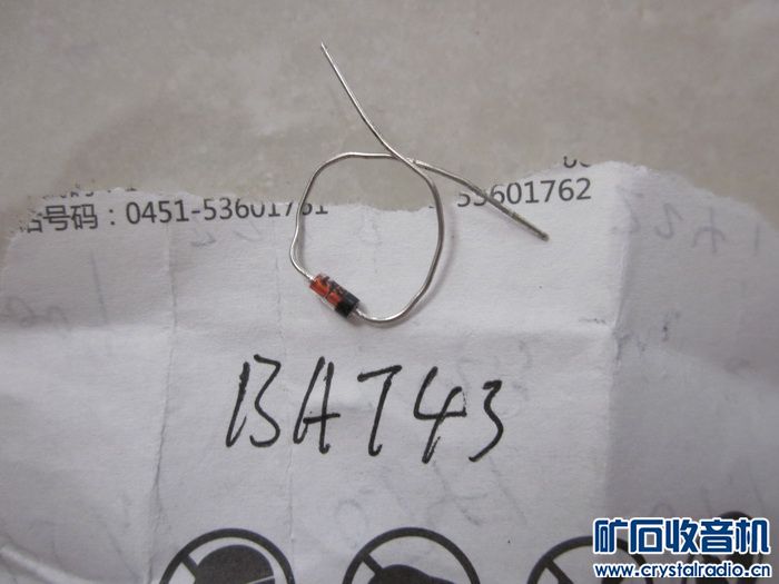

BAT43二极管,声音比2AP9略小.

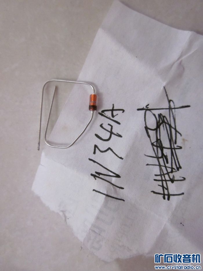

1N34,声音可以,比BAT43大一点点.

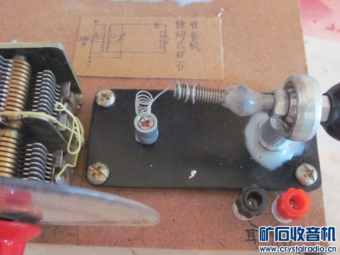

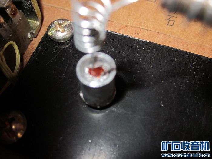

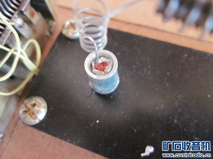

装到自制的活动矿石上的效果.不愧是红锌矿,刚接上天线就马上有声音,调了几下,声音基本上和2AP9一样.继续上图:

收到就好。
BAT43的RD值较高,适合高Q值调谐回路和高阻抗音频负载。
好的,我会继续试验
