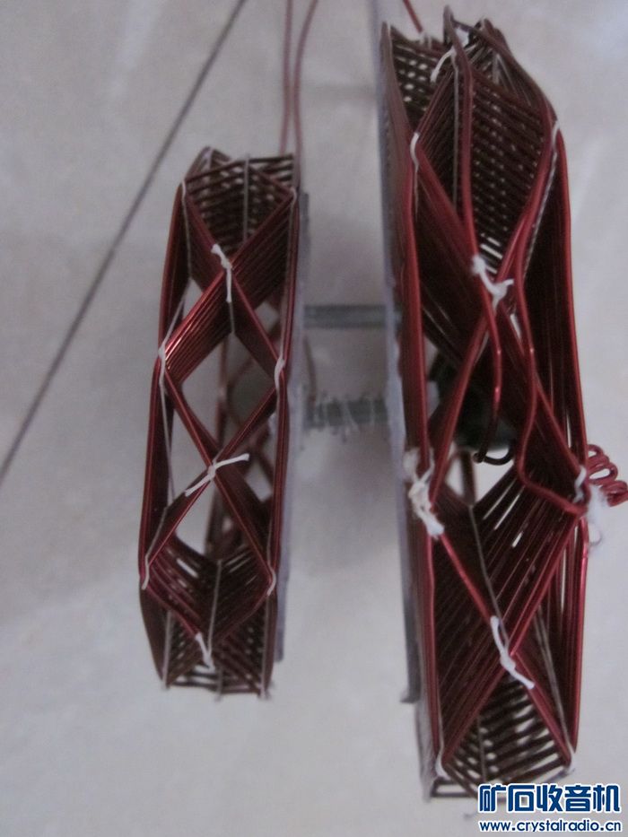

今天,为大家展示我制作了一个星期的蛛网矿石收音机.在此感谢原矿石机技术区版主天地会为我支持的蛛网线圈.现在,开始上图. IMG_2400.JPG 先准备所需的材料.

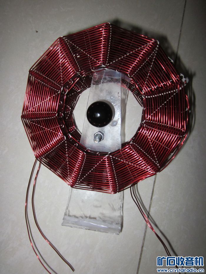

IMG_2402.JPG 组装好蛛网线圈,因为此线圈是无骨架线圈,于是我用CD盒子刻出一支架,粘在线圈上,中间打两个洞,最中间的洞用一个改制的弹簧插进螺丝,然后旋上把手。就可以调节线圈中间的距离了。边上再旋一颗螺丝,以防止螺丝转动时带动副线圈使得损坏。 IMG_2403.JPG

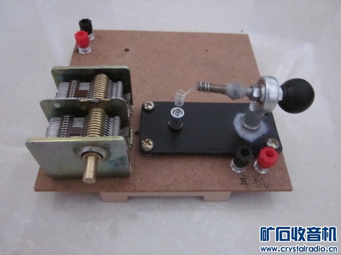

IMG_2405.JPG 装上了自制的活动矿石和可变电容器。天地线与耳机接线柱也安装完毕。

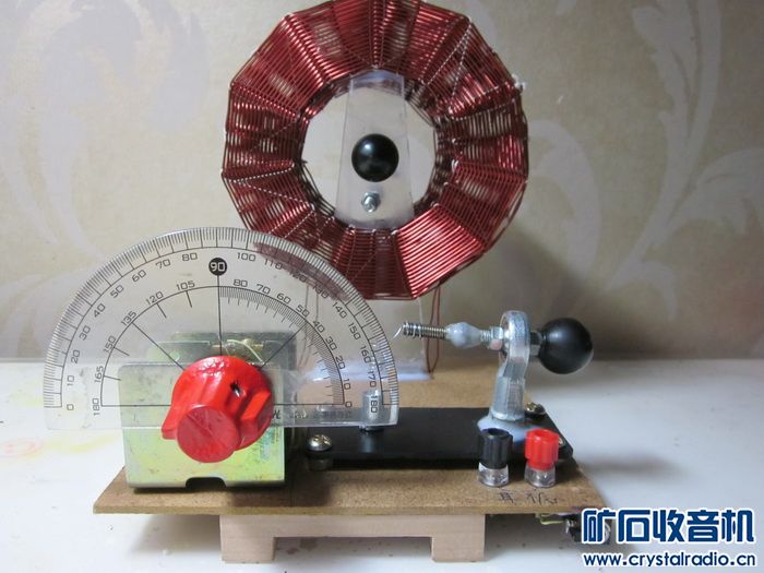

IMG_2406.JPG 全部安装完毕,刻度盘用量角器改制,在耳机接线柱下方加上一个耳机插口,这样可以支持多种耳机,也可以两个人一起听了。

发表于 2014-7-28 22:39:52 | 显示全部楼层
好!是DIY就加分。收听效果如何?

我这里的两个本地台声音巨响,中央台声音也大,还有一个台不知道是哪里的,声音比前三个台小一点.反正我这里的所有的台都能收到.

蛛网线圈不错,活动矿石也不错,就是用AB胶固定有点不协调

好的很,声音超大,选择性也很好,4个台清晰分辨
