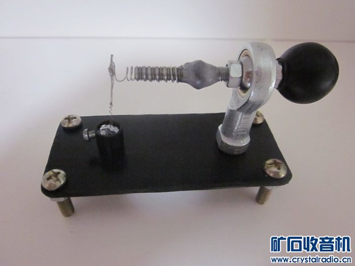

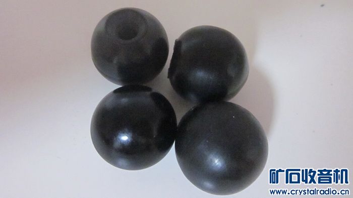

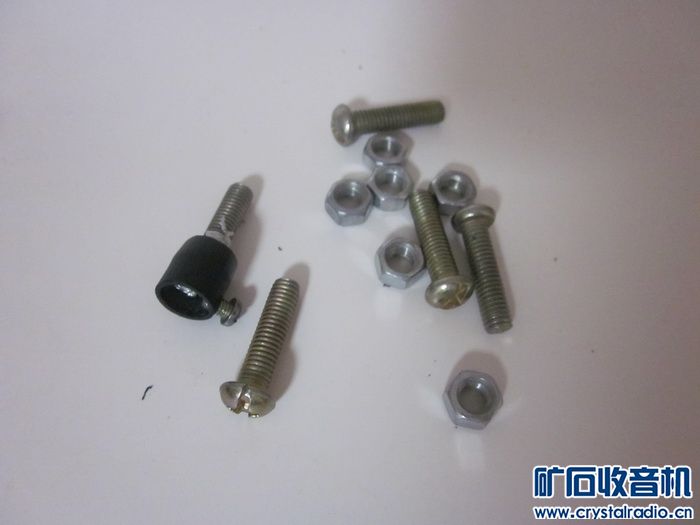

最近,我玩二极管实在是无聊了,就打算做一个活动矿石.参考了微笑林间漫步老师的帖子后(http://www.crystalradio.cn/forum ... read&tid=539577),突发奇想,也制作了一个活动矿石.马上到T包,购买了一些器件。下面来上图。
先加工坐子
先加工坐子

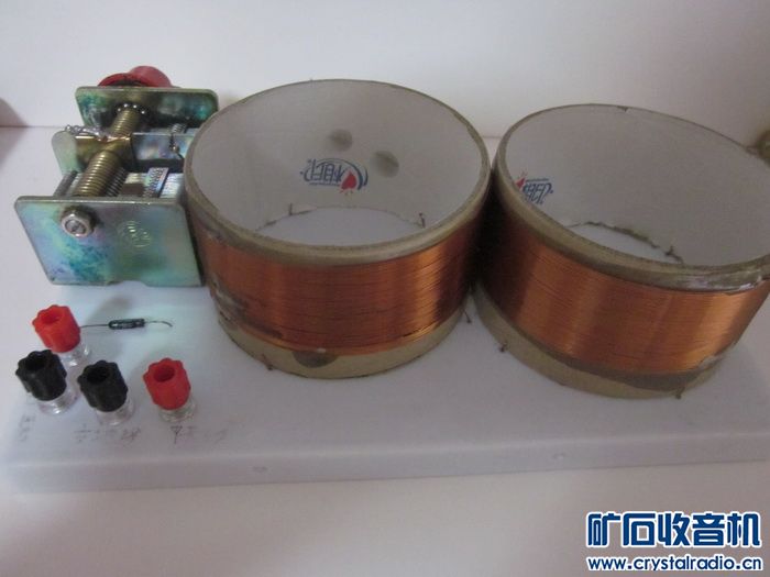

东西有创意!上机测试检波怎么样?
 楼主| 发表于 2014-7-23 01:16:13 | 显示全部楼层
看风者 发表于 2014-7-23 00:23
东西有创意!上机测试检波怎么样?
哎,用的方铅矿,找灵敏点很难,找到后很快又掉了.最近在找红锌矿,如有红锌矿资源,请联系我

相当不错,那个轴承用锤子砸一砸,紧一点,不容易跑位

恭喜大作问世,世间独一。您制作这只活动矿石的韵味已经出来了,如果能采用黄铜部件就更完美了,其实生活中多留心这类的零件很多。活动矿石的检波效果大都一般,主要体现了一个复古与怀旧。另外,可以开发人的想象力和动手能力,这是它的魅力所在。矿机部分,两线圈靠的太近了,线圈抽头用焊片铆钉引出更漂亮,将线圈稍支起。再做一个面板,将旋钮、接线柱安排在上面就更好了。

谢谢老师提出的建议,活动矿石的矿杯我去了几个五金店,不是大了就是小的不行,用不了.矿石收音机我会改进,下次继续发帖

那个支架好像是车模零件?

网上买的,其实我也不知道是干什么的,只是觉得合适就买来用

有点象汽车档位拉索球头。
