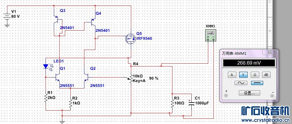

简单实用的场效应管高效率稳压电路
 楼主| 发表于 2014-8-22 00:06:45 | 显示全部楼层
latexles 发表于 2014-8-21 23:57
仿真弄错管子
你把场效应管的源极与漏极搞错了,我这个用的是P沟道的管子,漏极输出,你图上是N沟道的管子,接成了源极输出。

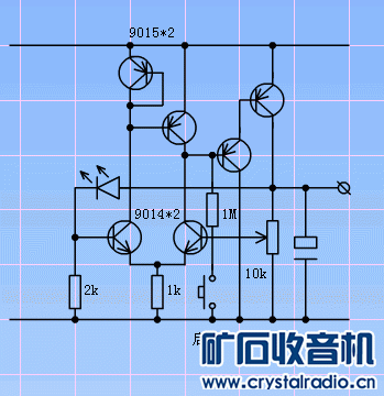

趁热打铁,这个全三极管的版本也是成功的:
如果需要大电流输出,可以再复合一个管子。
 楼主| 发表于 2014-8-22 00:20:26 | 显示全部楼层
不想再试验了,这个电路肯定也是成功的。
发表于 2014-8-22 00:24:37 | 显示全部楼层
现在这个电路不太稳定。  电流输出能力有时大时小。和一些外界条件有关。 但是最大也只有几A。 小的时候100欧电阻也带不动。

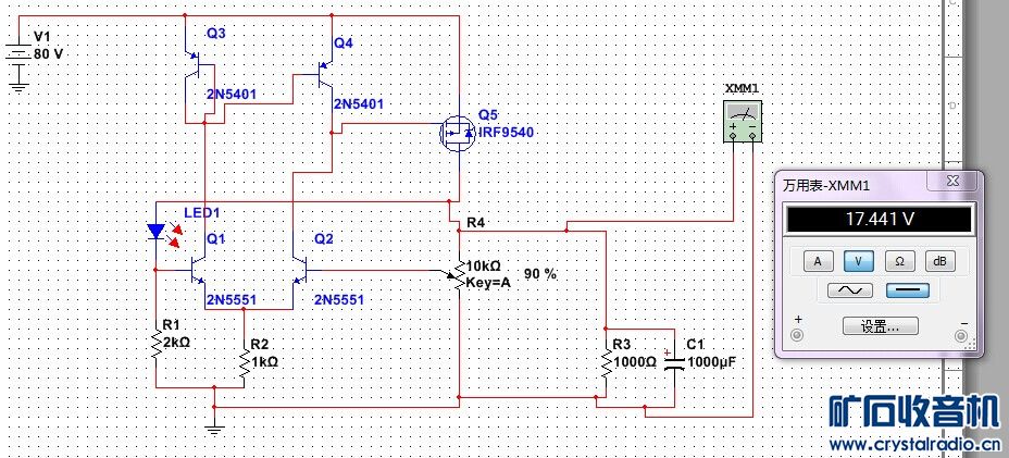

发表于 2014-8-22 00:36:40 | 显示全部楼层
多试了几次,发现输出电流能力和调整管压差有点关系。   压差在几V时候,可能输出电流只有几十几百毫安。
  压差达十几V,也就几A输出。 不过再大也不行了。
这两个电路其他参数都一样,只是负载电阻不同。   这回总参数下,输出极限能力还算比较大,超过5A左右才断电。
但是更低,或更高的电压下,输出电流能力都可能急剧减少。
发表于 2014-8-22 00:41:20 | 显示全部楼层
然而压差继续加大,供电能力又变小了,输出17V,100欧负载也带不动。
这两者其他参数都一样,只是负载电阻不同,1K欧负载,能满输出17V。 100欧就无法输出。

发表于 2014-8-22 01:06:27 | 显示全部楼层
yngz 发表于 2014-8-22 00:55
我用FDT434P这样的管子测试1A负载电流,电压下降0.01V,效果还是很满意的。
具体效果好不好,还是实际 ...
电路仿真是模拟最基础的参数。 这种模拟都通不过。现实中只会更不稳定。
就说刚才的电路状态。 有些也能输出几A。 也许你的电路测试就恰巧是这种状态。
不过在稍微调整到不同压差下。输出电流能力就有很大变化。只能输出几十mA了。 你现实测试的情况很有限,怎么能保证各种环境下他能稳定?
电源最重要的性能就是稳定性。 是一切性能的基础。  出现则这种问题,必须从理论层面找出原因, 彻底杜绝。  否则这种电路时没有推广价值的。

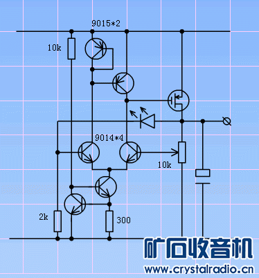

 楼主| 发表于 2014-8-22 07:14:24 | 显示全部楼层
不太稳定,其他条件不变,负载电阻1K欧会有17V输出。 但是变成100欧,就几乎没有输出了。
降低电源电压,或者增大差分放大器的发射极电阻再试试,把发射极电阻增大到10K。
我使用的是低压场效应管,在低输入电压下测试的,输入7V,输出5V,不敢用过高的电源电压。这种电路差分放大器两端的输入电压比较高,发射极电阻应该大一些,最好用恒流源,如下图:
 楼主| 发表于 2014-8-22 07:42:01 | 显示全部楼层
就说刚才的电路状态。 有些也 ...
一种电路是否能用,首先要经得起原理的推敲。这种电路的原理是经得起推敲的,只是它的原理不象第一种电路让人看得习惯,它是反过来工作的,与第一种电路存在某种对偶关系。以一定的方式来看,它的电路结构与第一种电路是“反对称”的,性能上也是反的。它的优势就是它的对偶电路的劣势,它的劣势就是它的对偶电路的优势。在元件参数选取上,有的也需要反过来。
