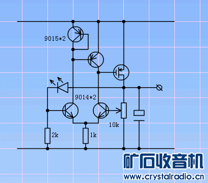

简单实用的场效应管高效率稳压电路

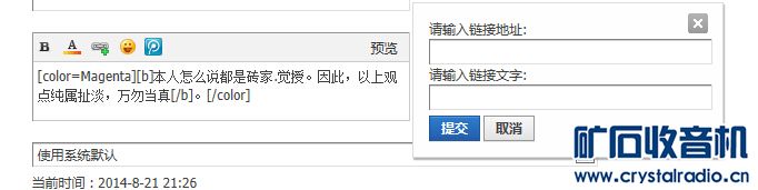

isoimg2130 发表于 2014-8-21 20:49
请问版主,如图,怎么弄的呢?为什么我就弄不上去呢?只好用文字了。
还有,版主14楼这个图貌似调压不 ...
你的用户组可能暂时没有权限设图像链接签名。
那个稳压电路图确实调压不方便,因为它是固定电压的稳压电路。
发表于 2014-8-21 21:28:40 | 显示全部楼层
那个稳压电路图确实调压不方便,因为它是固定电压的稳压电 ...
好像能添加链接,但是我连接不上,不知道如何操作。
发表于 2014-8-21 21:32:40 | 显示全部楼层
就是这么加的,加不上就应该是没权限。

如果你追求低压差下的稳压性能,建议下面这个电路,特性与上面的电路是反的,输出电压越高,稳压性能越好。
 楼主| 发表于 2014-8-21 22:47:52 | 显示全部楼层
翌阳 发表于 2014-8-21 20:42
这个是我做的,固定输出12V,也很简单,性能还算可以。指标不是很高,因为不需要太高的指标,给R71E做外接电 ...
你这个电路把场效应管给糟蹋了,没能利用好场效应管的优势,R5的引入更是“败笔”。
增加几个三极管,用这个电路吧,本质上与你的电路方案是一样的。这个电路在高输出电压、低差压下的性能特别好。
这个电路使用的是P沟道的场效应管,如果用N沟道的场效应管,所有元件的极性要反相。
增加几个三极管,用 ...
请问楼主,若是电压低的时候,LED应该就不亮了。比如10V。
 楼主| 发表于 2014-8-21 23:07:36 | 显示全部楼层
latexles 发表于 2014-8-21 17:52
说些真话,感觉是欠缺全方面考虑,距离离实用还有些道路。
所谓负阻抗,正反馈。 肯那个会让电源像再生 ...
那种常见的集电极输出的稳压电路就使用了正反馈,对应的场效应管的版本就是这样:
电位器的滑动端越向上,正反馈程度越深,稳压性能就越好。
 楼主| 发表于 2014-8-21 23:09:53 | 显示全部楼层
my1048 发表于 2014-8-21 23:01
你这电路怎么启动?
利用三极管微弱的穿透电流启动,无需特别的启动电路。场效应管栅极电阻极高,即使是硅管,其穿透电流也能使栅极充电而导通。
 楼主| 发表于 2014-8-21 23:16:01 | 显示全部楼层
这个电路的最低输出电压就是发光管的压降,发光管总是亮的。
这时电位器的滑动端在最下面,正反馈作用消失,稳压性能不好。
这个电路最适宜高输出电压、低压差使用,这时电位器滑动端在上面,正反馈作用强,稳压性能极好。
发表于 2014-8-21 23:55:01 | 显示全部楼层
电位器的滑动端越向 ...
仿真弄错管子
发表于 2014-8-21 23:57:12 | 显示全部楼层
不太稳定,其他条件不变,负载电阻1K欧会有17V输出。 但是变成100欧,就几乎没有输出了。
