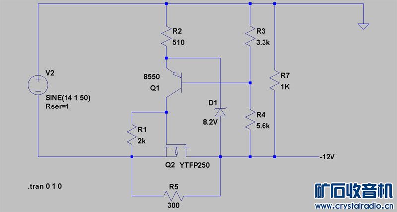

这个电路的灵感来源于“latexles”的贴子,进一步优化了一下,比原电路还要简单,粗略试验了一下,证实其可以工作。这个电路不同寻常的地方在于基准稳压管的偏置是一个正反馈回路,具有实现负内阻的功能。如果正反馈量较大,当输入电压增高时,输出电压不升反降。通过调节稳压管的偏置电阻,可以改变正反馈量。调节得当,即可以使内阻变为零。场效应管是这个电路的关键元件,我用中功率的贴片FDT434P测试通过,实际使用需要使用更大耗散功率的管子。
发表于 2014-8-20 00:54:31 | 显示全部楼层
输入的最高和最低电压是多少?
 楼主| 发表于 2014-8-20 09:36:30 | 显示全部楼层
lxa000 发表于 2014-8-20 00:54
输入的最高和最低电压是多少?
最低输入电压两伏多一些吧,最高输入电压取决于器件的耐压。输出电压在稳压管基准电压与电源电压之间可调。
由于采取了更高效的恒流源负载,这个电路预计比原电路所需要的最低电压还要更低一些。
稳压管的偏置方式决定了电路额外的性能。基准电压的偏置电源可以接到电源输入端,也可以接到输出端,更巧妙的方式是接到电路相位上的正反馈端。每种方式都有自己的优势和缺陷,可以根据实际需要来选择。

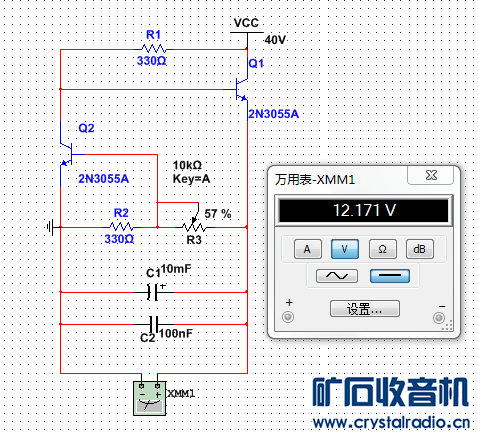

发表于 2014-8-20 09:49:16 | 显示全部楼层
 楼主| 发表于 2014-8-20 10:05:00 | 显示全部楼层
hayyp 发表于 2014-8-20 09:49
其实这就是串联稳压电路, 以前用bjt管, 现改mos管
这个电路得益于普通三极管与场效应管的完美组合。如果用三极管作用输出管,需要很大的驱动电流,场效应管只需要驱动电压就行了,与恒流源负载的高增益低电流的直流放大器完美匹配。

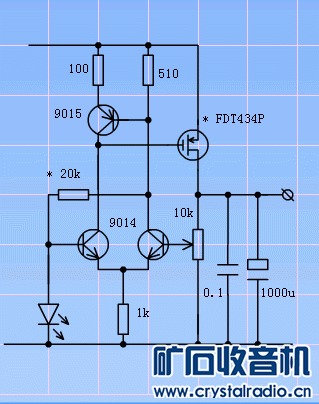

发表于 2014-8-21 12:41:46 | 显示全部楼层
楼主,能帮忙试试 3V 12V和22V输出的负载调整率吗?看一下100ma和10ma以及500ma负载各自的输出电压下降多少.这个看上去在低电压处负载调整率很好,但在接近电源电压后的负载调整率我想知道,谢谢!
发表于 2014-8-21 14:45:07 | 显示全部楼层
 楼主| 发表于 2014-8-21 15:11:09 | 显示全部楼层
603599910 发表于 2014-8-21 12:41
楼主,能帮忙试试 3V 12V和22V输出的负载调整率吗?看一下100ma和10ma以及500ma负载各自的输出电压下降多少.这 ...
当输出电压比较高时,取样电位器的滑动端位置低,降低了取样率,调整率确实有所降低。当输出电压低时,取样电位器的滑动端位置高,取样率高,调整率就高。当取样电位器的滑动端处于最上端,即与输出端直联时,调整率最高,这时的输出电压等于基准电压。要想高电压处调整率高,就必须提高基准电压的值,这样就可以增大取样率。
我提供一个更加完善的电路,你可以试试。

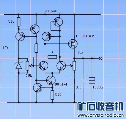

如果你对调整率有更高的要求,可以引入一定的正反馈:

发表于 2014-8-21 17:52:29 | 显示全部楼层
说些真话,感觉是欠缺全方面考虑,距离离实用还有些道路。
所谓负阻抗,正反馈。 肯那个会让电源像再生收音机一样不稳定
一楼图纸少了恒流源,抑制波纹有缺陷。
而后面的电路,也是只考虑某些指标。但缺少多方因素的衡量。 比如这么多管子叠加在一起,最低工作电压会是多少? 主放大电路增益没有电阻反馈,全依靠三极管自身内阻特性决定。稳定性会不会很差?   增益如何准确估测,和控制?  这么多级电路的相位特性如何?
总体来说楼主的电路,还应该经过一些实际检验和改进

发表于 2014-8-21 20:42:02 | 显示全部楼层
这个是我做的,固定输出12V,也很简单,性能还算可以。指标不是很高,因为不需要太高的指标,给R71E做外接电源用。用12V输入影响不大,虽然机内的电源设计成13.8V。用12V发热会下降很多。但这事儿怎么看,发热少会省电,发热多可以减少外界环境温度的影响,从而长期工作频率稳定性要好。但业余当收音机用,不需要专业接收机的性能,省电却是重要的了。
