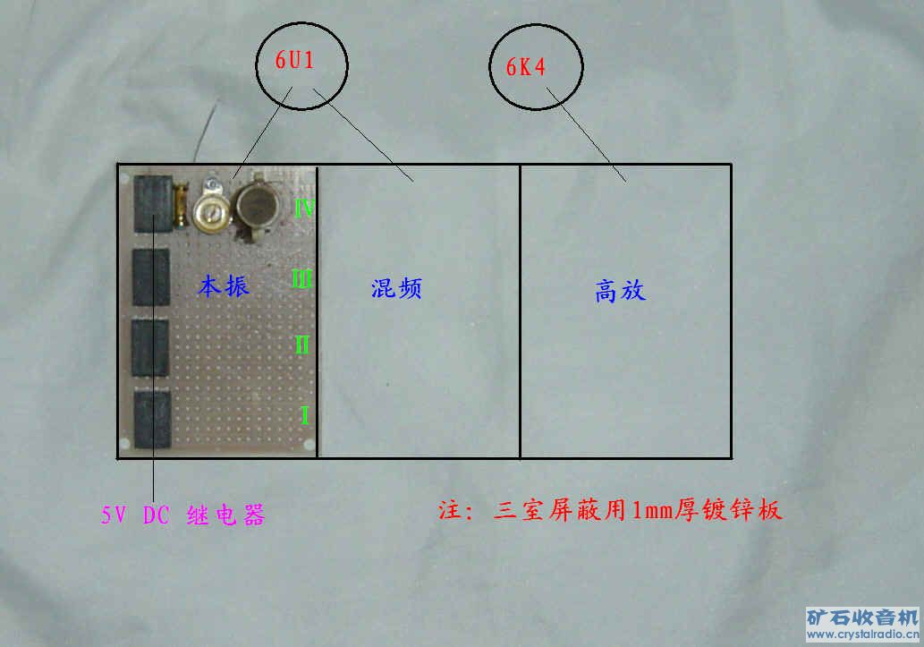

新年伊始,仿熊猫1501——短波四波段收音机,即将开工:

多谢各位建议,八脚不改了。
底台已经弯好,元件位置已经画完。
有望明天全部孔加工完毕。
 楼主| 发表于 2009-1-28 23:01:42 | 显示全部楼层
已经开始加工

 楼主| 发表于 2009-1-29 16:17:08 | 显示全部楼层
台面上的孔已经加工完毕
发表于 2009-1-30 16:10:20 | 显示全部楼层
请问方孔和圆孔是如何加工的?
 楼主| 发表于 2009-1-30 17:37:49 | 显示全部楼层
回复 54# suhonggui 的帖子
首先找好中心画圆。
然后,在圆的里面用大小合适的钻头(我用Φ4.5)延圆排孔——用Φ6粗的小扁铲剁掉残筋——用合适的圆锉、半圆锉,以及平锉,一刀一刀的锉出来的。上面的底台,我用4个小时完成。
此法比其它任何方法控制尺寸都准确,只是工作率低。
发表于 2009-1-30 17:59:09 | 显示全部楼层
马后炮:其实圆孔可以选用直径合适的开孔器一步到位,方孔也可用合适的开孔器先开孔后再用锉刀修方,这样比较省事。

发表于 2009-2-1 01:37:09 | 显示全部楼层
来晚了,为什么不在上面放几个大电容?
发表于 2009-2-1 20:13:21 | 显示全部楼层
不知道高放有多大的用处啊 .
发表于 2009-2-1 20:15:49 | 显示全部楼层
我觉得输出牛应该放在靠近电源牛的一侧,应该远离调谐部分.
 楼主| 发表于 2009-2-6 17:40:49 | 显示全部楼层
核心布局可否?
