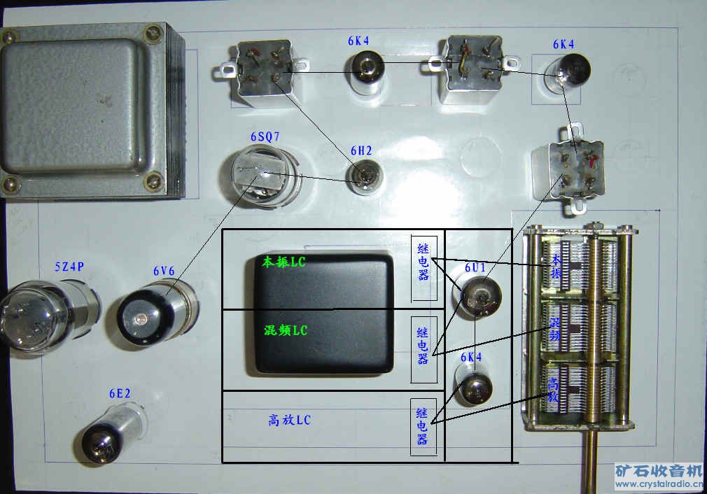

新年伊始,仿熊猫1501——短波四波段收音机,即将开工:
 楼主| 发表于 2009-1-27 15:41:33 | 显示全部楼层
换管:。。。。。。。。。。。。。

发表于 2009-1-27 16:10:55 | 显示全部楼层
6V6 离输出牛似乎太远了点。

发表于 2009-1-27 21:54:58 | 显示全部楼层
6SK7根6K3P是一样的管子

布局终结。。。。。。。。。。。。。。。。。。。
发表于 2009-1-28 11:31:31 | 显示全部楼层
建议把高放、本振混频放在三联一侧,天线高放本振线圈放在三联另一侧
布局参考一下222机,或者430机
另外电压放大管离电源牛太近,易受干扰

又一改。。。。。。。。。。。。。。。。

发表于 2009-1-28 13:03:48 | 显示全部楼层
给您一个430机的布置图
http://bbs.leowood.net/forum_read.asp?id=3642386&page=1&property=0&ClassID=0
我觉得挺值得参考的。其中有几点很不错:
发高热的整流和低放安排在后部;
阻流圈与电源牛被滤波电容隔开了;
电压放大管与功放管、电源牛被输出牛隔开;
高中频屏蔽做的很好,线圈安排在屏蔽盒里(在底板下了);
整个信号流程走的是一个大U字形,就是一条龙,这样避免不良耦合,也容易布线。
把左右颠倒一下即可~

拿下6H2.....................................

发表于 2009-1-28 13:39:26 | 显示全部楼层
既然是“伪”…………
空间这么大,不如全用大八脚。
 楼主| 发表于 2009-1-28 14:00:18 | 显示全部楼层
回复 40# 乙猪 的帖子
八脚屏蔽罩不好解决。
发表于 2009-1-28 14:01:48 | 显示全部楼层
好像我觉得原型号的中周比管子还不好找啊
发表于 2009-1-28 14:15:29 | 显示全部楼层
回复 41# 胆圣 的帖子
用铁壳管。
 楼主| 发表于 2009-1-28 14:46:29 | 显示全部楼层
回复 43# 乙猪 的帖子
不想改了,6K4我有大把。
发表于 2009-1-28 16:19:03 | 显示全部楼层
用6SK7,不需要屏蔽。
