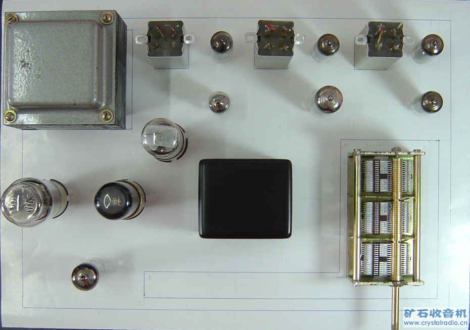

因为只有三连,找不到合适的四连,因此在1501一级调谐高放的基础上,增加一级不调谐高放,形成不理想型的二级高放,以期继续提高增益和信噪比。
元件摆放图如下,请斧正。

不必要两高放~~~~~~~~~~

最关键的接收线圈没看到?
 楼主| 发表于 2009-1-26 21:49:11 | 显示全部楼层
感谢各位!
现将改位图刊载如下,请继续指正:

对电路的建议
有了这么多高放、中放,高频增益应该足够了,电路可以适当简化,不一定需要延迟式自动增益控制了。另外,由于管子太多,5Z4P的输出能力可能不够,建议改用5Z3P或硅整流管。
