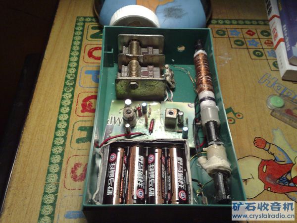

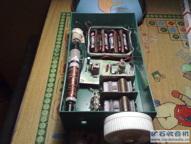

经典的636,68-1,以及三极管检波的直放机都做过了,总的感觉还是68-1来复再生机性能最好,但只有一级高放和单调谐回路,灵敏度和选择性还不够理想,今天闲着没事,把以前做的68-1单管机再次改装,新加了一级调谐高放,把再生电路改在第一级高放并新争了AGC,试验结果超乎想象,灵敏度和选择性相当的好,由于线路布置合理,又加了AGC,高低端灵敏度都高而均匀,没有任何自激。现上图,希望各位大狭多多交流。

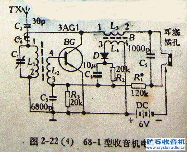

该电路是在原经典68-1基础上增加了一级调谐高放,第二级调谐回路B2用TTF-2型中周0.1MM漆包线绕制,初级90匝,30匝处抽头,次级10匝,金属外壳要接地。装配时第二级高放兼来复低放尽量远离磁性天线和第一级,为了尽量降低第二级对前级影响,加了R3,C4退偶电路,R2和C3构成了AGC电路,用空气双连,再生由BG1发射级引出,另外BG1和BG2的放大倍数不宜过高,50足以。

类68-1的高频变压器关键,难度在于控制电感量达到高低锻均衡放大
此机的高频变压器我用的是坏电子管收音机的中周磁芯(直径3X5),绕制中用0.1MM漆包线,初级200T,次级实际绕了350T,效果很理想,以前觉得微调电容C2a、C2b可有可无,实际实验中发现微调电容对高端影响很大,加后高端原来没收到的电台都收到了,所以最好加上。R3、C4构成的两级高放间退偶电路也不能省去。以上都是我在实际装配中的心得,给予参考。

好象是金属外壳,如果是金属外壳磁棒离外壳似乎近了些,对灵敏度有影响。如果加上金属上盖,信号会被屏蔽的。

回10楼,不是金属外壳,是塑料的.
