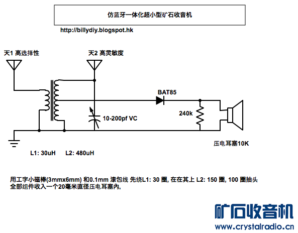

 楼主| 发表于 2014-8-11 22:35:45 | 显示全部楼层
调整了线圈圈数, 收了一个高端电台.

 楼主| 发表于 2014-8-11 23:20:48 | 显示全部楼层
未成之佛 发表于 2014-8-11 22:41
看了视频才知道这已经是您的第二个发明了那个能收集到矿石机声音的小发明也很好
谢谢.
自从发现了这个手机咪套可以接上助听器耳塞的胶粒来録音后. 拍视频方便很多.
也把这方便带到压电耳塞上.
现在研究怎 样用原来的另件使压电式蜂鸣器內的另件做个新型压电耳塞, 可用回50mH或240k  的电感来改善压电耳塞的高色.

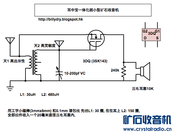

 楼主| 发表于 2014-8-12 00:30:22 | 显示全部楼层
下一步试试把二极管換成3DQ 灵敏度和选择性会不会有改善.
电路可改成这个.
 楼主| 发表于 2014-8-12 23:45:38 | 显示全部楼层
......终于把它改成3DQ. 选择性和音質有大改善. 习作今晚终于完成.
请名位老师评分.
 楼主| 发表于 2014-8-13 21:54:54 | 显示全部楼层
请名位老师评分.
更新了视频
http://v.youku.com/v_show/id_XNzU1MzIwNTI4.html
