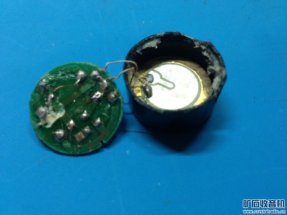

本星期的习作是先前说过要做的最小型的矿机.
看看可否把所有组件放进一个20毫米直径的压电蜂嗚器內, 只引出天地线便可收听.
要用到这些组件. 还未缺定用那个可变电容.最后的那个最小, 肯定可以收在蜂嗚器內,但旋转时电容量匆大匆小,什不穏定.

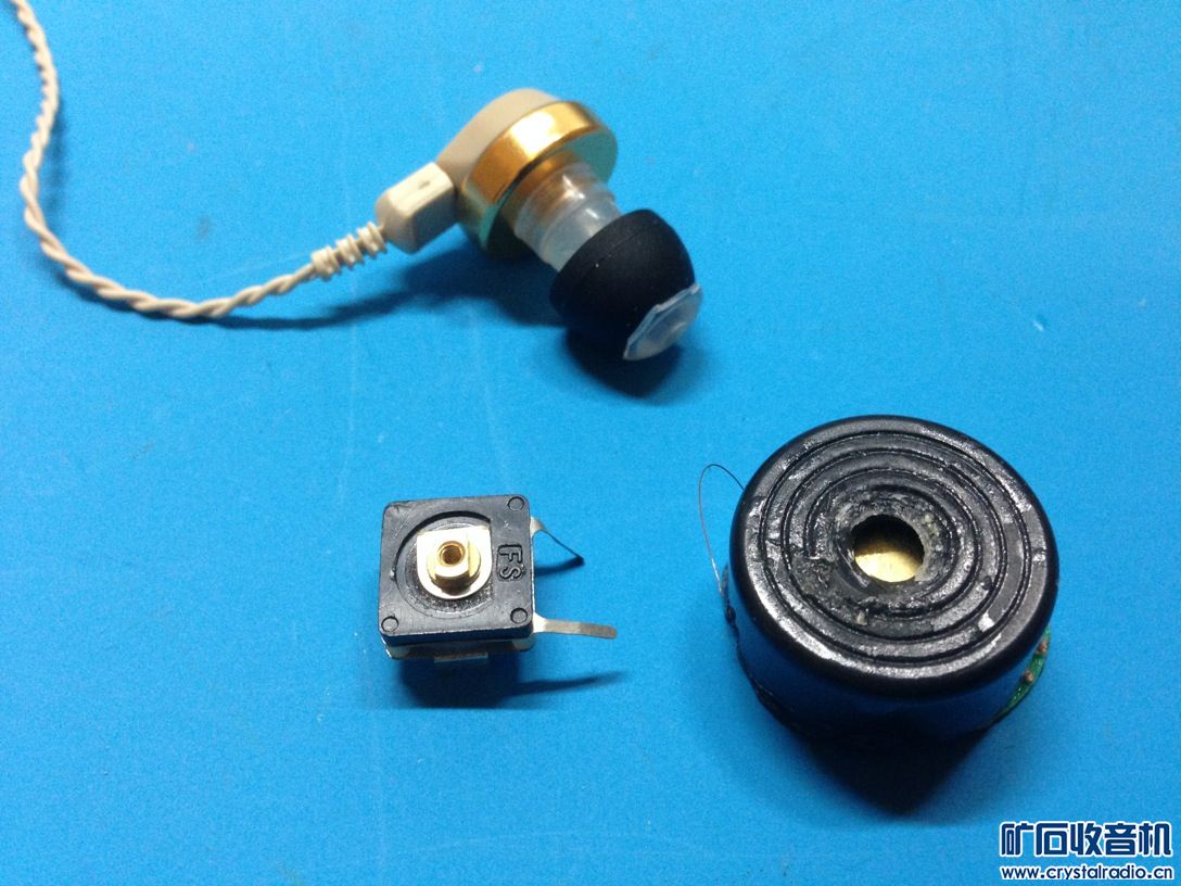

 楼主| 发表于 2014-8-8 21:20:01 | 显示全部楼层
燕都ham 发表于 2014-8-8 20:00
耳塞机好用吗?
只為便携方便. 配上这些可把蜂嗚器变成耳塞的.

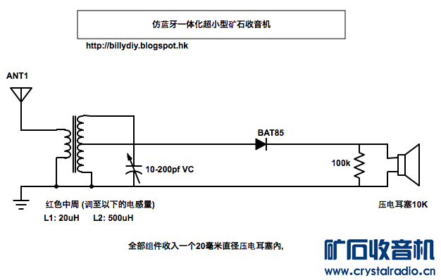

 楼主| 发表于 2014-8-8 22:37:02 | 显示全部楼层
测试线路中. 试了手上有的二极管:1N34A, 1SS106, BAT85.
还是BAT85 比较匹配约10K 欧的压电片.
发表于 2014-8-8 22:44:33 | 显示全部楼层
除了可变电容,其它元件全部用贴片式的,不就解决小型化的难题了吗
 楼主| 发表于 2014-8-8 22:50:30 | 显示全部楼层
對. 但也不一定要用贴片式的. 小小的蜂嗚器有些空间的, 线圈会拆去支架和铁外壳, 电阻可用1/8W 的, 最大问题是可变, 可能要凸出耳塞外壳.

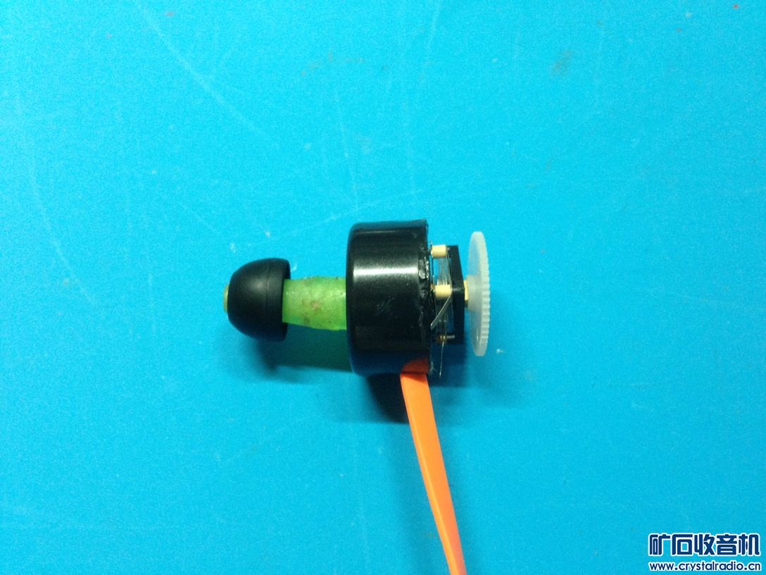

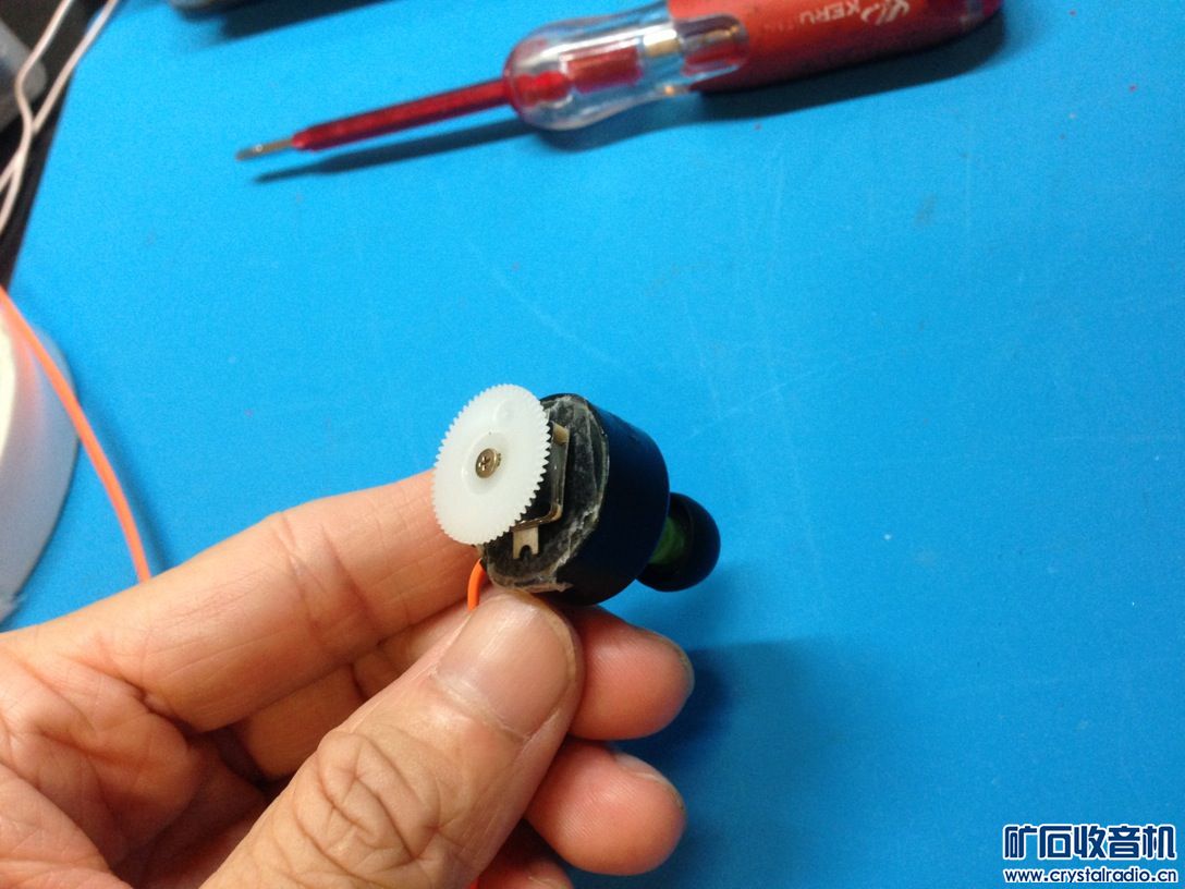

 楼主| 发表于 2014-8-8 23:01:05 | 显示全部楼层
还未完成, 设想的最后成品可能会是这样.
但希望可把可变收入耳塞內, 只凸出旋纽.
但不易做到.

发表于 2014-8-8 23:44:01 | 显示全部楼层
cheungbx 发表于 2014-8-8 22:50
對. 但也不一定要用贴片式的. 小小的蜂嗚器有些空间的, 线圈会拆去支架和铁外壳, 电阻可用1/8W 的, 最大问 ...
如果对Q只要求不太高,可以用成品色码电感,这样更方便,不容易损坏
 楼主| 发表于 2014-8-9 10:33:22 | 显示全部楼层
谢谢你的提意。但因是要抽头所以不行。
