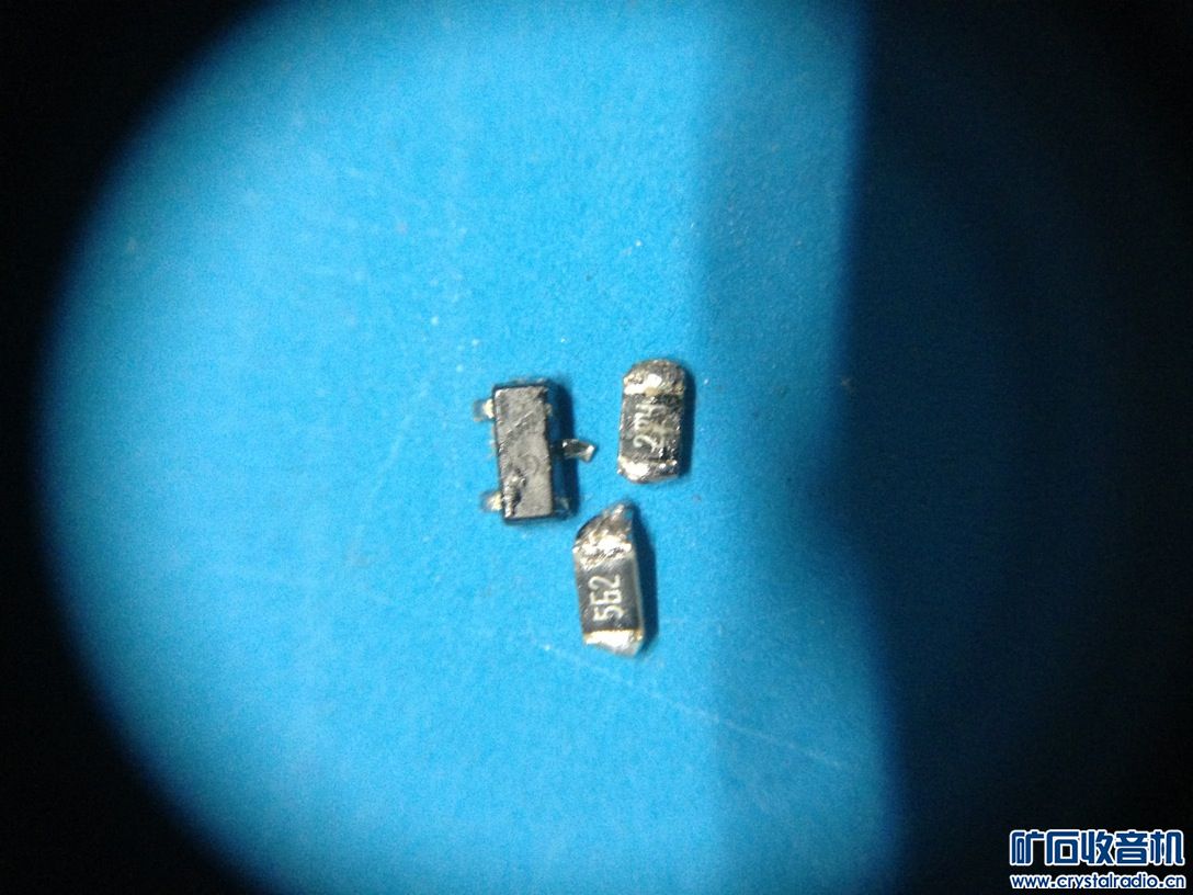

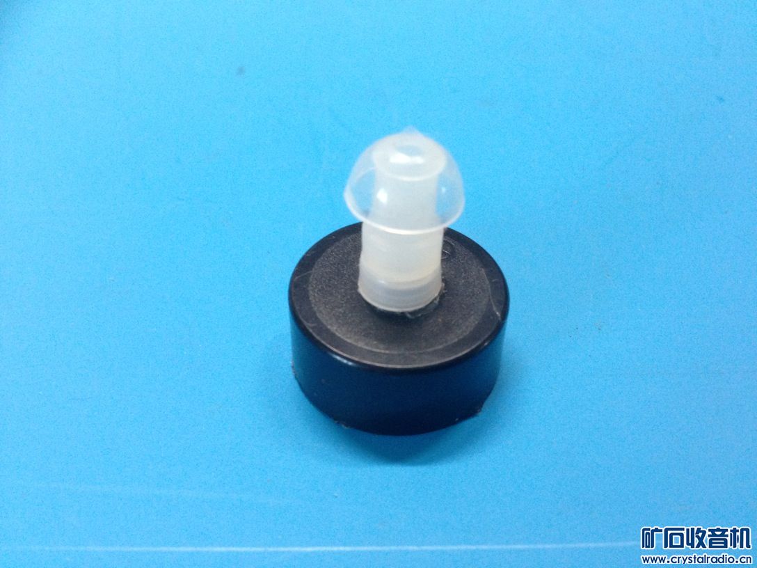

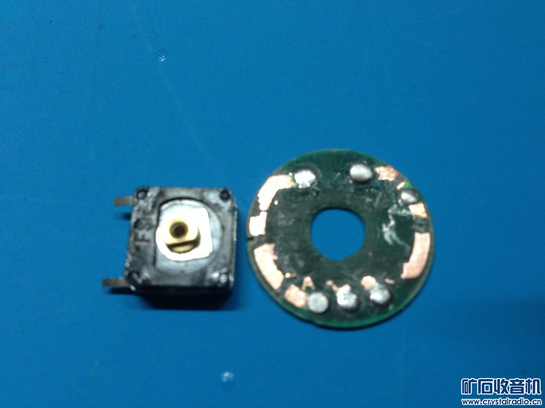

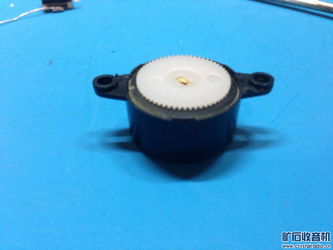

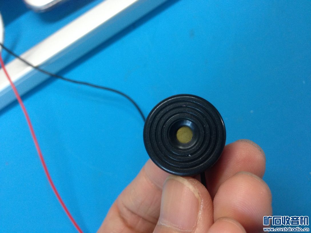

卖了个新的压电蜂鸣器 (7港元) 拆开后发现已有可用的组件:
贴片200K 及5K 电阻, 不知名的贴片二极管, 和50mH 的工字电感.
IMG_8144.JPG IMG_8147.JPG IMG_8149.JPG IMG_8150.JPG IMG_8146.JPG IMG_8152.JPG
拆了电感的线去重绕一个500uH 双回路有抽头的线圈, 不知多少圈才可.
找来助听器耳机上的胶粒和胶管子. 用502 固字在压电蜂鸣器上便成了耳塞.

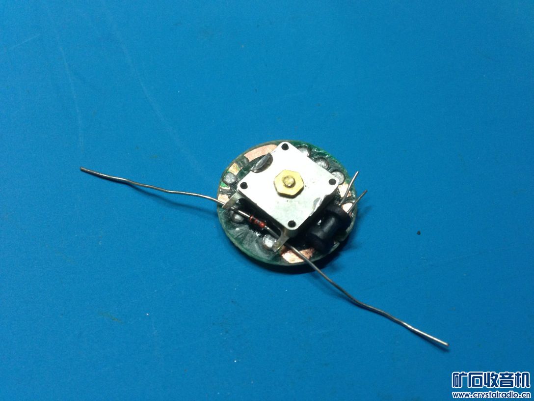

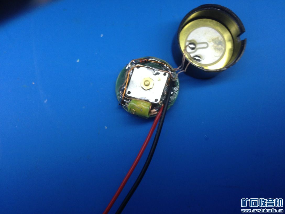

 楼主| 发表于 2014-8-9 23:14:45 | 显示全部楼层
先在中央钆了孔, 再用小刀把线路板中央弄平
然后用502胶水把可变贴牢
再装上旋纽
配线布局一下
整个能装进压电蜂鸣器內
 楼主| 发表于 2014-8-10 11:15:29 | 显示全部楼层
还在繞线圈。原來在电感上的0.04 漆包线很幼。換成0.1的。希望效果好些。
因磁芯小,绕了160圈左右才到500uH。还得再繞40作天线线圈。

 楼主| 发表于 2014-8-10 14:09:17 | 显示全部楼层
因磁芯小,绕了160圈左右才到50 ...
终于绕好. 用吸管套着
 楼主| 发表于 2014-8-10 17:14:27 | 显示全部楼层
折腾了一个下午终于完成了.
IMG_8164.JPG IMG_8165.JPG IMG_8166.JPG IMG_8167.JPG IMG_8168.JPG IMG_8169.JPG IMG_8170.JPG IMG_8171.JPG IMG_8172.JPG IMG_8173.JPG

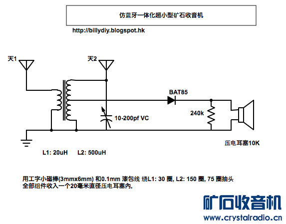

 楼主| 发表于 2014-8-10 22:45:36 | 显示全部楼层
又改了线路, 加了天2, 当在街上同时可增加灵敏度.
初步测试有结果了.
不用天调, 把天1 直接接上15米渔杆天线, 及自来水管地线.
收到3个本地电台,两强台很响很清昕, 一弱台在最低端小声但清昕.
高端有另一个台收不到, 估计是线圈绕多了, 电感过大 . 明天拆卄圈再试.
不接长天线, 把天2 碰到铝窗, 手按地线,  收到两个本地强台, 声小, 但清昕
能用这样小的耳塞矿石收音机, 只接天地线就可收听, 感觉很爽.
以后去外遊只需带这小耳塞矿石收音机, 和小夾子把它夾到铝窗, 手按地线就可收听.
