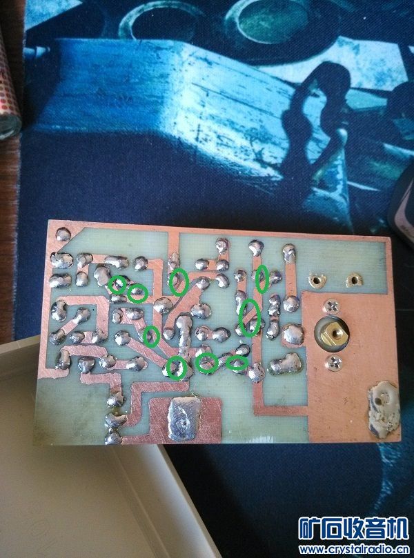

超小型外差机完工
发表于 2014-8-10 23:30:48 | 显示全部楼层
第一次制作,就能够成功,很不错的说。印板设计时,还要注意线条不要靠的过近。
 楼主| 发表于 2014-8-11 00:07:40 | 显示全部楼层
是近了点,油性笔太粗了,腐蚀好后又用刀子刻了下,,
发表于 2014-8-11 11:41:56 | 显示全部楼层
仔细看了一下印版,以及原来杂志上的印版图,两个中周的外壳没有接地。
如果接地了是不是更好些?

 楼主| 发表于 2014-8-11 12:28:38 | 显示全部楼层
如果接地了是不是更好些?
发表于 2014-8-11 12:42:30 | 显示全部楼层
618975@163.com 发表于 2014-8-11 12:28
接正极了,原电路就是这么连接的
哦,是这样啊。
我计划改改电路板,换成一点接地。

灵敏度选择性倒是不错,,,但是还是有缺点,,收听本地强台时声音过大就好出现 失真 声音堵塞
发表于 2014-8-11 23:18:29 | 显示全部楼层
大信号时调整方向就可以,这是最简单的方法,弱电台不就是调整方向吗,强电台反着调方向。
 楼主| 发表于 2014-8-11 23:38:38 | 显示全部楼层
调整方向都不行,,只有调偏电台才能解决
发表于 2014-8-11 23:45:41 | 显示全部楼层
那就加一次AGC或二次AGC电路了。
发表于 2014-8-11 23:47:09 | 显示全部楼层
或增加一个本地/远程开关了。这个最简单,在磁性天线次级并联一只电阻,串联一只开关。

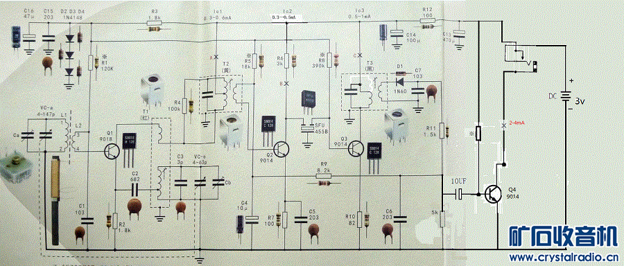

这个机机不打算在改了,,由于手头有两套德生2P3其中一台换了67-4的心脏,吧2P3电路板拆下来放着也没有用,准备搞下面这个电路,,这是德生2P3去掉功放部分,加了一级低放用耳机收听(经过试验效果不错)。正好能装进90*58*31的小塑料壳里 捕获12.gif
