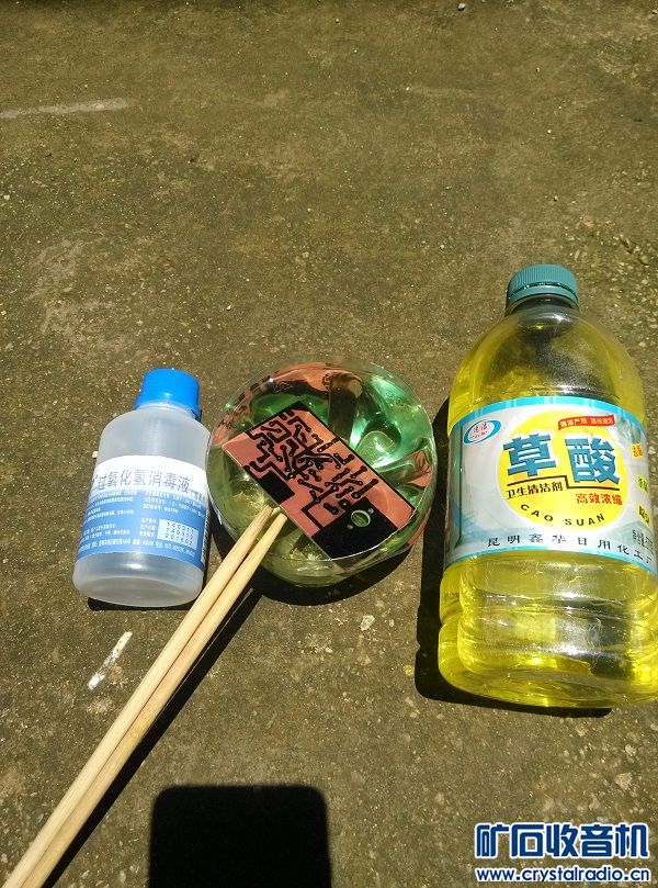

以前不会腐蚀电路板原来DIY机机都是铆钉板,洞洞板。但是这小盒如果用铆钉板中周就超高了后盖关不上,洞洞板不美观
研究了几天电路板先是用刀刻了一块感觉很丑很别扭,就想用印刷电路板,但是没有电路板腐蚀液啊,
查百度几天看到用洗厕所那种草酸加医用双氧水就可以(这些方便购买啊)出去路边杂货店2元一瓶买了草酸,
又到药店买了1元一小瓶双氧水。
然后切割环氧复铜板用汽性记号笔画线路,整个过程用时一天(画了擦,擦了画)第一次搞啊
画好后就开始腐蚀了。
直接用草酸和双氧水2:1混合在一起开始腐蚀,腐蚀过程很快10分钟就好了,
用水冲洗加洗涤剂钢丝球擦洗掉油墨,这次电路板有模有样了

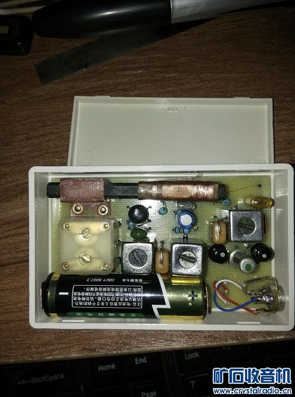

找出珍藏的20多支3DG4和10多支3AX31,最后找了3支参数比较好的3DG4和一支3AX31M(hFE分别是GB1=135,GB2=99,GB3=85,3AX31=51)最难搞的就是震荡线圈,从拆除原中周到绕好用时差不多1小时。
焊接完先不焊天线线圈,直接导线导通调偏流分别是GB1=0.35mA,GB2=0.45mA,GB3.4总电流3.6mA。
加上磁棒线圈通电试听,无声  调试了下中周,出咝咝声了旋转可变收到台了,
调下线圈和B1 B2两个中周到声音最大,然后调下震荡联和线圈位置可以完整覆盖中波段了,装进机壳玩事。
收听效果不错,用普通MP3耳机声音很干净没有杂音,音质很好。

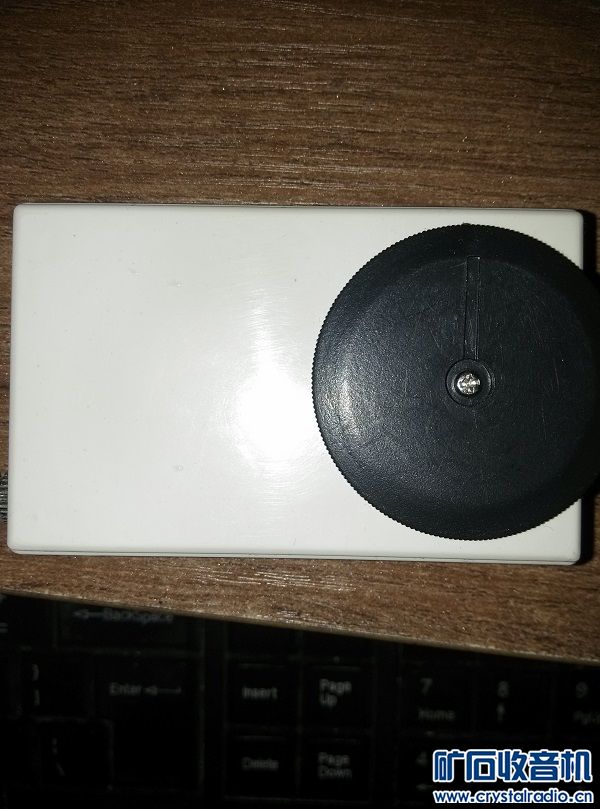

机机装进机壳里的效果不错很紧凑,唯一遗憾的是哪个不协调的可变旋钮 IMG_20140807_000135.jpg IMG_20140807_000054.jpg

那就加一次AGC或二次AGC电路了。
发表于 2014-8-7 05:47:54 | 显示全部楼层
刻度盘一般都在机器内部,里面放不上,装在外面也可行,在有标志线的周围记号频率

很好的小鸡鸡建议调谐转轮改小号,加度盘

低电压四管机,元件排列紧凑,度盘再打造一下就更好了。
腐蚀电路板的方法第一次见到,“用性记号笔画线路”,是否是用性记号笔?笔误了?

未成之佛 发表于 2014-8-7 07:56
很好的小鸡鸡建议调谐转轮改小号,加度盘
这种CBM-224Q小双联轴小,暂时没有找到合适的旋钮
 楼主| 发表于 2014-8-7 12:08:52 | 显示全部楼层
腐蚀电路板的方法第一次见到,“用汽性记号笔画线 ...
字打错了不好意思,,是油性笔
