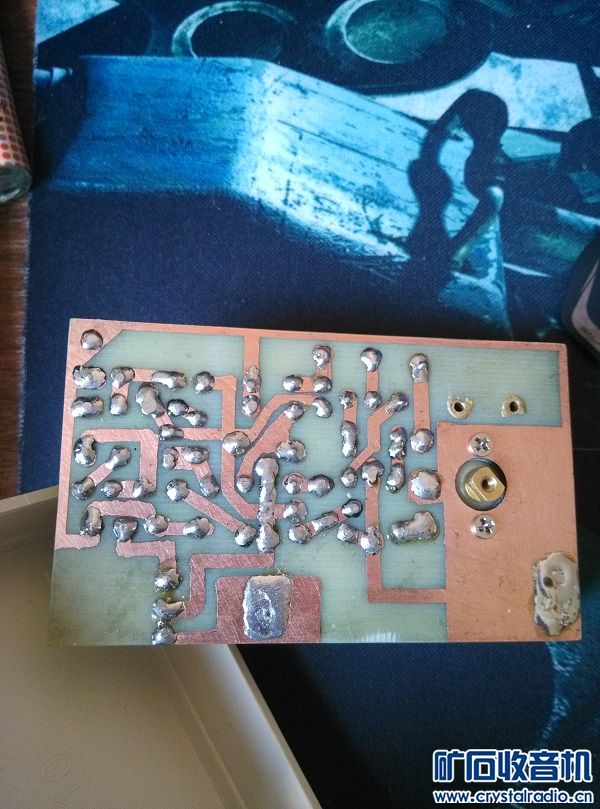

 楼主| 发表于 2014-8-7 12:37:11 | 显示全部楼层

发表于 2014-8-7 16:54:08 | 显示全部楼层
这个帖子必须必须要顶!
刚好最近要打算做这个机子,楼主的作品提供了很好的参考。要不是楼主说用记号笔画的板子,我还以为是热转印的呢!
腐蚀前先打孔?应该是腐蚀完了再钻孔啊。
草酸+双氧水这个玩意儿不错,关键问题是对环境应该没大的危害(只有碳氢氧,然后再有点铜)。
我手里的这种小盒子底部都有4个固定螺丝的塑料柱子。计划把调协度盘弄到盒子里面。
磁棒必须要再长点儿,选100cm的磁棒,用小电钻套上小砂轮切掉20cm。
手里没现成的TTF2-2和TTF2-9,不过找到了SZP1和SZP3,参考其他资料,换一下谐振电容为510P即可。
最头疼的就是震荡线圈了。看了一下和LTF2-3的参数差距大,这个要自己好好整一下了。

 楼主| 发表于 2014-8-7 17:52:01 | 显示全部楼层
Booooby 发表于 2014-8-7 16:54
这个帖子必须必须要顶!
刚好最近要打算做这个机子,楼主的作品提供了很好的参考。要不是楼主说用记号笔 ...
电路板我是打好孔再画,这样做可以把元件排列工整些。腐蚀完用水清洗后面再用酒精仔细清洗就很干净了,震荡线圈要从绕的,如果用223P双联倒是可以找到现成的,找个袖珍机来拆就好了

发表于 2014-8-9 18:06:40 | 显示全部楼层
磁棒线圈支架用金属沒影响吗?
 楼主| 发表于 2014-8-9 21:03:58 | 显示全部楼层
老国哥 发表于 2014-8-9 18:06
磁棒线圈支架用金属沒影响吗?

发表于 2014-8-10 22:11:54 | 显示全部楼层
618975@163.com 发表于 2014-8-9 21:03
磁棒支架是这种的,,,超高了用矬打了下,下面固定是两颗铆钉
呵呵,老眼昏花了,还以为是铜,原来是塑料的
