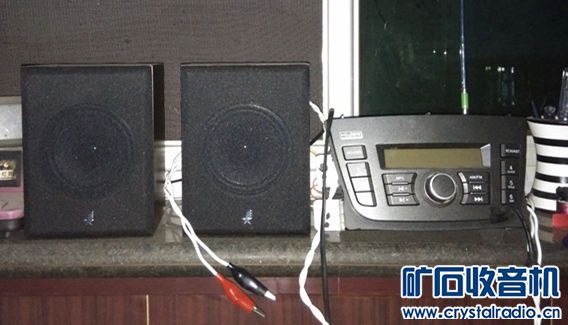

第一次把车机弄响,好兴奋
发表于 2014-8-21 20:54:34 来自手机 | 显示全部楼层
主要是接线。。。。

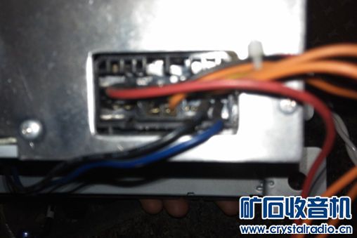

 楼主| 发表于 2014-8-21 22:22:54 | 显示全部楼层
xzcz 发表于 2014-8-21 21:38
兄弟你贴子发的太及时了,我也买了套,刚到,还没开工呢。
拆开外壳pcb背面都印着定义呢

 楼主| 发表于 2014-8-21 23:12:15 | 显示全部楼层
尾线用废旧电脑电源上的线正好!插头用热缩管包上正好。
尾线
尾线

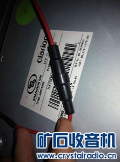

 楼主| 发表于 2014-8-21 23:15:45 | 显示全部楼层
我用的电瓶供电,用鳄鱼夹取电,预防万一,接了一个保险管。天线是从对讲机上拆下来的,根上缠上胶布,用尼龙扎带绑在了散热孔上。音箱是15块钱在地摊上买的,卖给我的人说音箱随意(别大的过分)。最终效果就是这样。希望对您有点帮助。
