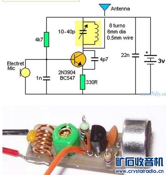

渭城朝雨 发表于 2014-7-29 17:48
您的头像可否给我传一个原图?是无线话筒吧?
好不容易找到的
 楼主| 发表于 2014-7-29 22:06:28 | 显示全部楼层
jerrysxin 发表于 2014-7-29 22:03
好不容易找到的
十分感谢!
