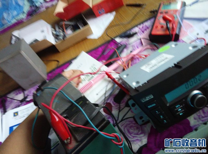

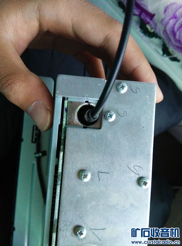

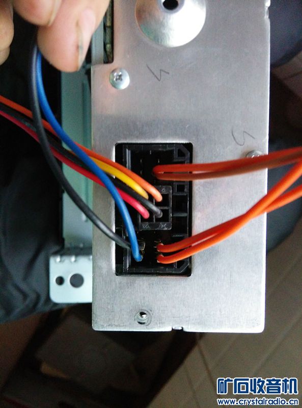

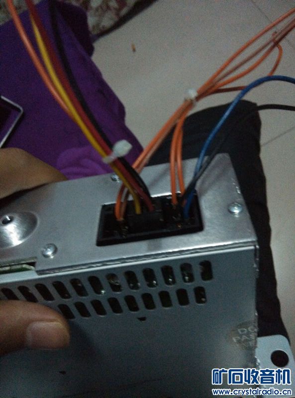

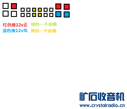

前几天没忍住从坛友那里入了一个24包邮的凯悦车机。以前从来没接触过这东西。既然买来了,不能吃灰吧。上网搜了搜“凯悦车机”,还真有人玩过。不过人家是有尾线的,自己没有尾线。正好想到自己还有从电脑店要的废旧电源插头(20+4)那种,4pin小插头可以直接插进去,20pin暴力破坏取出一些插针可以直接插在车机上。关于接线定义的问题,网上有尾线版本的,什么颜色的线接什么。。。。照着人家的图片找接口吧,看什么颜色的线插在什么位置。后来把车机拆开发现厂家太体恤咱们了,把定义印在pcb上了!!!
发现这个车机可以接4个音箱,手头只有两个,所以只画个了两个音箱的接线。天线拿万用表表笔插进去正好!
 楼主| 发表于 2014-7-25 21:46:42 | 显示全部楼层

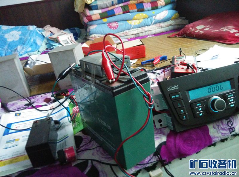

大家别笑话啊,试验一下而已,都是用鳄鱼夹连的。
 楼主| 发表于 2014-7-25 21:47:55 | 显示全部楼层
当唯美的《康美之恋》和悠扬的《又见炊烟》飘入耳中,那叫一个美!

朋友给了一台车机,现在还没出声。看LZ的车机电源是用的一个小电瓶,听音效果咋样。谢谢!
 楼主| 发表于 2014-7-26 09:46:44 | 显示全部楼层
效果肯定不如车里的密闭空间好。但收调频广播听清楚,调幅一塌糊涂。放mp3还行吧。我是木耳,对音质不太敏感。用电动车电瓶是因为没有足功率的电源。
