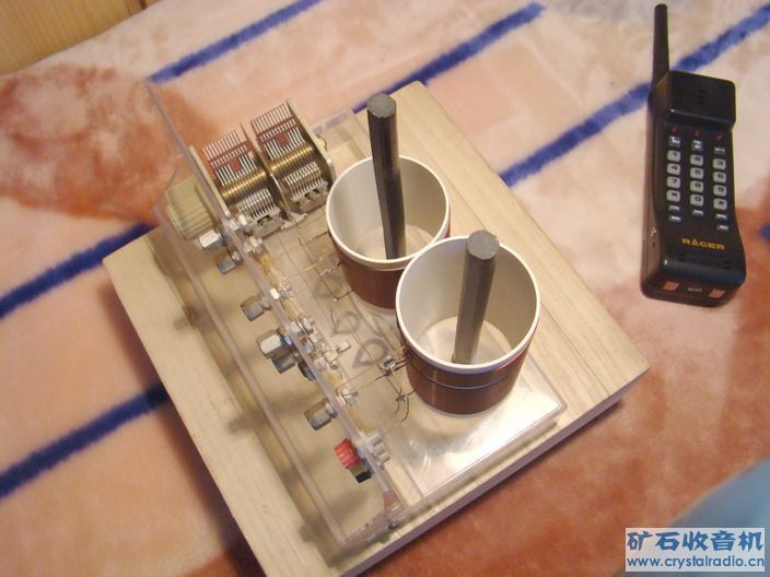

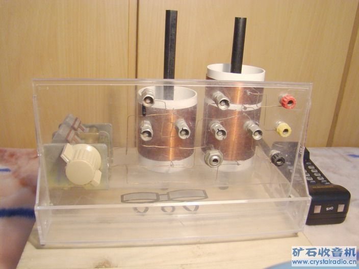

前面板上的接线端子与后面两只线圈都有相接,试验时可以接成单回路或者双回路或者三回路进行工作。
二极管也有端子可进行各种锗管的试验。
线圈直径50MM

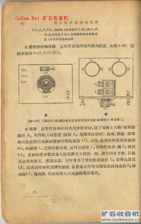

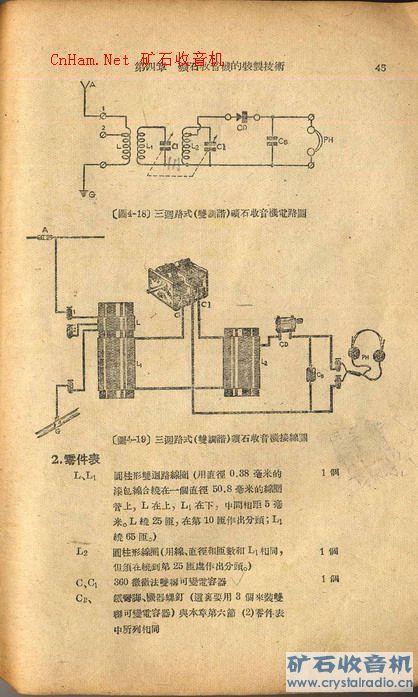

采用经典的三回路矿石机线路
总的来说收听效果不错,天线为室内一根五米的凉衣服的铁丝,地线为插座地线
感觉单回路比三回路声单大些但选择性没有三回路好
另每个线圈又加了中波磁棒试验,声音有所加大但双连调谐位置有比较大的变化。
使用了139收迅机的耳机

支持一个!该机特点是留出了实验端子,很方便。线圈一个也够了。

如果用磁棒,最好水平放置线圈。
发表于 2009-1-11 17:26:13 | 显示全部楼层
你此时使用磁棒的目的,主要是在增加电感量吗?
 楼主| 发表于 2009-1-11 18:12:40 | 显示全部楼层
回复 4# 60年代的爱好者 的帖子
是的,有空的时候试一下。
 楼主| 发表于 2009-1-11 18:13:26 | 显示全部楼层
回复 5# 济南 的帖子
我不是太懂,是不是有了磁棒能增加Q值。
发表于 2009-1-11 22:13:14 | 显示全部楼层
当然你这样的使用或许有了增加Q值的前提,只要减少匝数、加大线径、降低了电阻、保持适当的径长比的话......

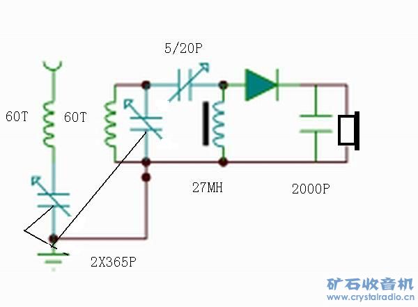

采用这电路试试。
 楼主| 发表于 2009-1-12 09:53:29 | 显示全部楼层
回复 9# L.D.XIONG 的帖子
好的
有机会试试
谢谢提供图纸!

怎么看上去是三回路的?
 楼主| 发表于 2009-1-12 12:00:24 | 显示全部楼层
是用矿友提供的图纸做的。是三回路的不好意思。
朋友看的真准
