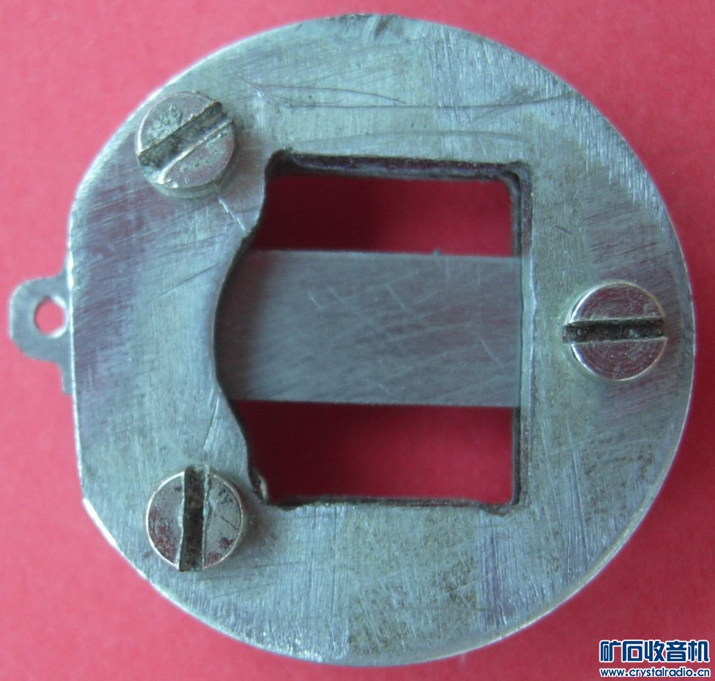

laoniu556 发表于 2014-7-17 22:06
是啊,左右螺丝要改进。干脆把舌簧伸出来,前面打平,像大罐头那样装螺丝连杆,就一劳永逸地解决问题了。
我想的什么您怎么都知道呢?
您是不是想也可做成象300那样调整呢,咱们又想到一块去了,呵呵

 楼主| 发表于 2014-7-18 06:10:45 | 显示全部楼层
基本上可以定型了,信号方面还要在线圈架上下加两块导磁板(硅钢片罩子),做成固定的舌簧头,舌簧上开m1小孔用可调节螺丝连接振膜,使整个系统处于最佳状态。

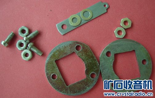

 楼主| 发表于 2014-7-18 10:17:12 | 显示全部楼层
又做了一个,核心部分基本上就是这个样子了。

发表于 2014-7-20 14:44:29 | 显示全部楼层
把那3颗螺丝换成黄铜的会更好一些。
 楼主| 发表于 2014-7-20 18:13:59 | 显示全部楼层
菜园子 发表于 2014-7-20 14:44
把那3颗螺丝换成黄铜的会更好一些。
所有螺丝和垫片都是黄铜的,要不就磁短路了。
