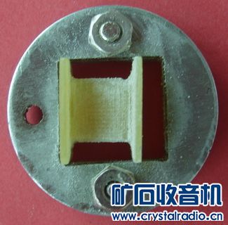

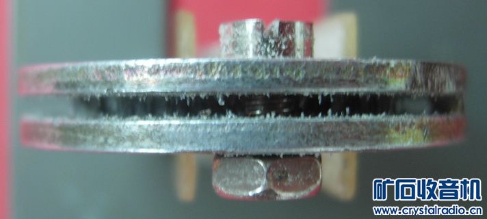

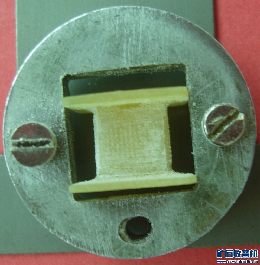

做舌簧耳机,最难找的就是电工纯铁了。这几天拆小喇叭,发现其T铁不就是上好的纯铁么。于是就打磨成了孔方兄的模样,里面装上线圈和磁铁,活脱脱一个sc2-300呢,只是还没有和振膜适当的接口,先发上来让大家先睹为快。

呵呵,也一直想这样做就是一直没动手没想到想到一块了。
您那个线圈架做的直好。

看方孔大小,有一个现成的线圈很适合,220V中间继电器线圈,那么小的线圈直流电阻14.8K.

支持动手能力强的! 最后一图是磁铁吗?

 楼主| 发表于 2014-7-16 19:14:42 | 显示全部楼层
放牛的 发表于 2014-7-16 17:44
支持动手能力强的! 最后一图是磁铁吗?
夹在两个孔方兄之间的是磁铁,可以看到两个孔方兄之间粘有铁屑。

纯粹手工制作,最担心的就是这工艺,孔和线架都是歪的。
